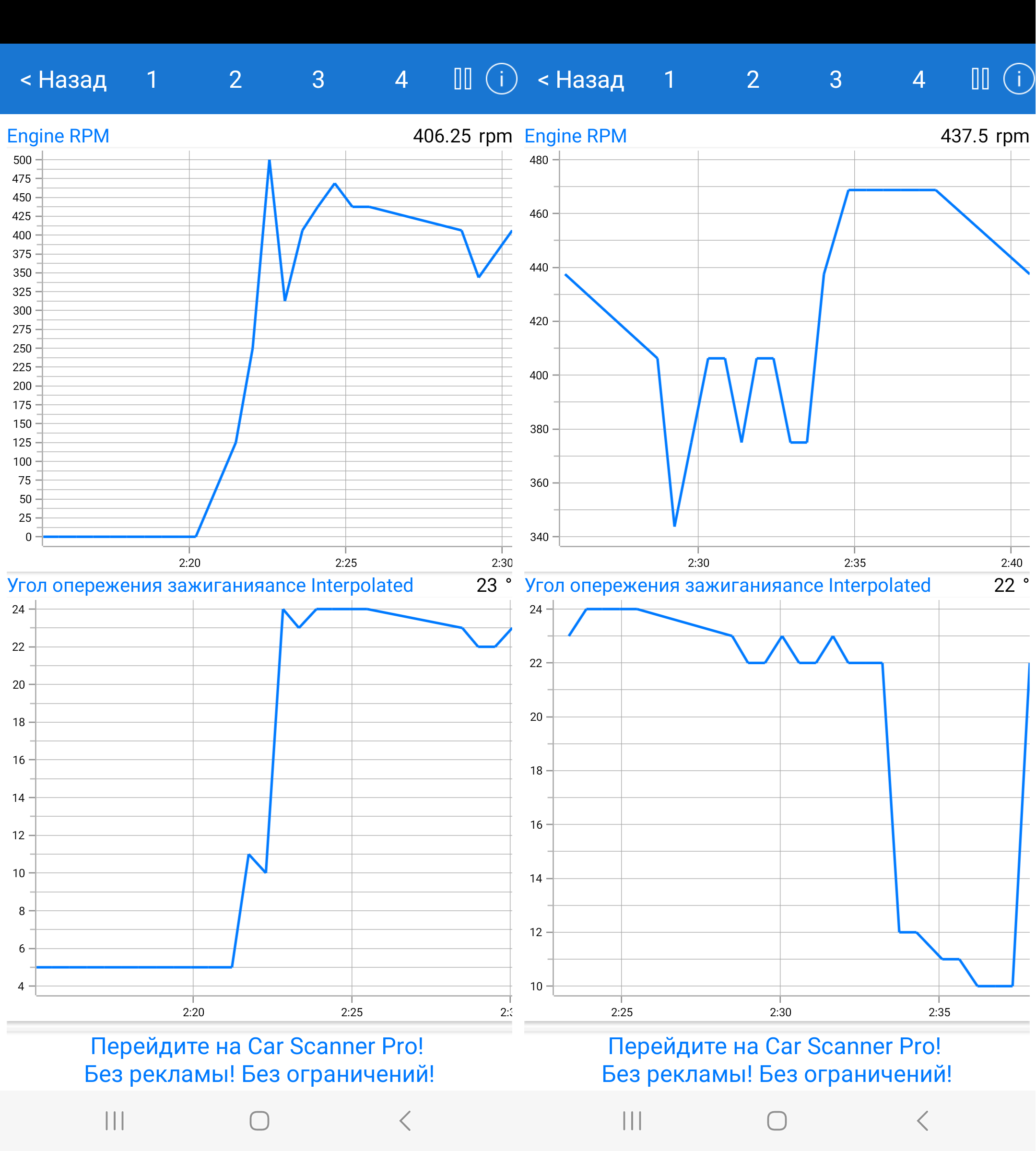

Внезапно не тянет...
Поставил Car Scanner, бесплатную версию.
Дает выводить 2 графика, как раз то что мне нужно.
В верхний вывел Engine RPM (обороты), а нижний Угол опережения зажигания. Но угол можно выбрать в двух вариантах: Interpolated или Scaled. Мне какой надо?

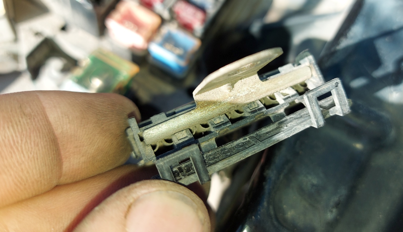

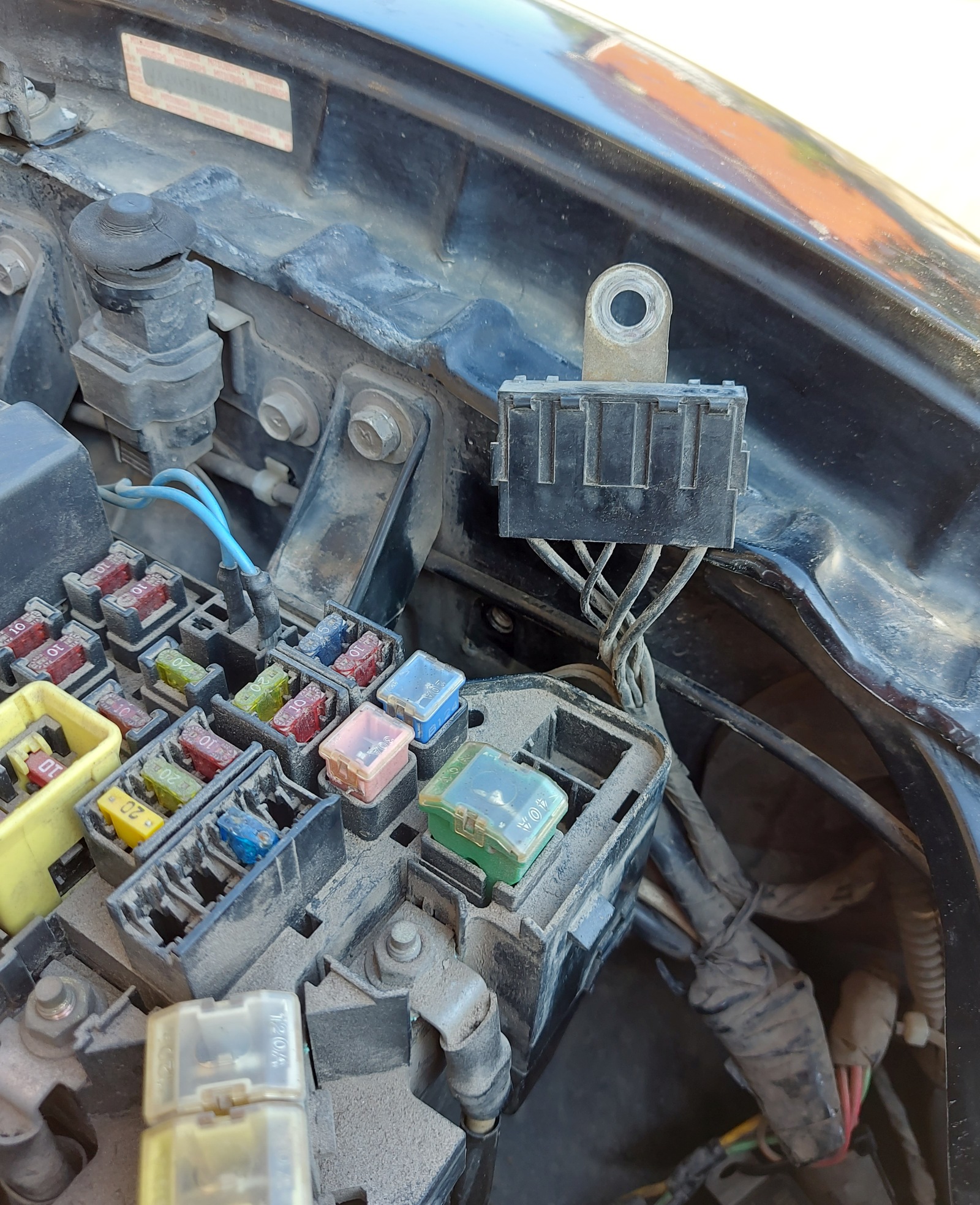

За предохранителями обнаружил еще странную коробочку, которая тоже мокнет от крыла.
Но это оказалась какая-то странная "сборка земель". И она вроде сухая внутри и вся в норме. Прикрутил назад. Разъем датчика коленвала проверил, сухой чистый.
Также осмотрел разъемы коммутатора зажигания. На него вообще можно грешить? Будут какие-то еще ошибки? Или были бы какие-то симптомы до этого, а то машина работала ну просто идеально до "замачивания".

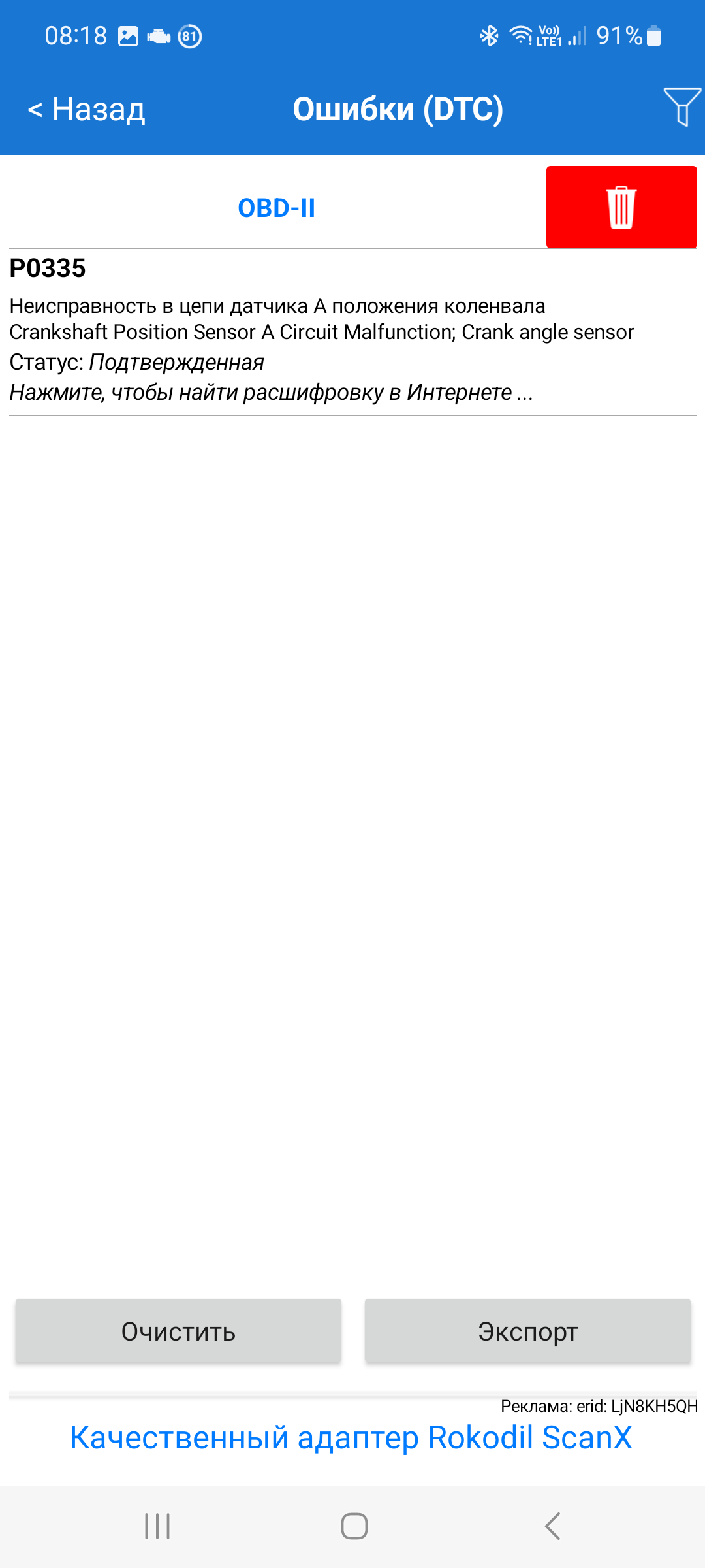

Попробовал позаводить с мониторингом через Car Scanner.
В общем, пока стартером крутишь - он не видит изменений по дпвк и углу зажигания (дпкв 0, а угол всегда 5°).
Потом я нажал газ и он еле-еле завелся и данные пошли. Но обороты сам видишь какие. Через секунд 20 страшный хлопок со свистом под капотом и заглох (так и раньше бывало при попытках завода, но звуки очень стрёмные).
Вот графики как он завелся и в конце как заглох. Ну и ошибка по-прежнему только одна:
