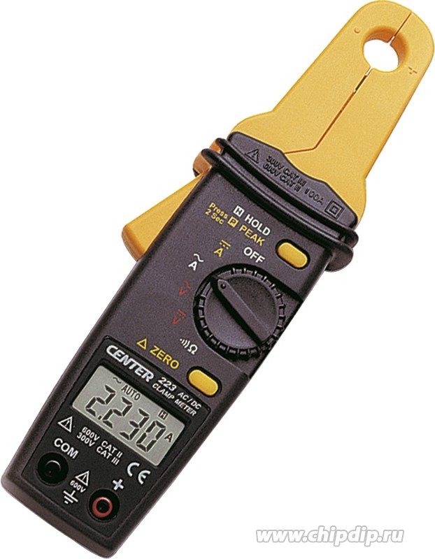

Сегодня случайно наткнулся: CENTER-223, Клещи токовые AC/DC (Госреестр РФ)
Измерение пост. и пер. тока до 100 А с разрешением от 1 мА; пост. и пер. напряжения до 600 В с разрешением 0,1 В; сопротивления до 10 кОм с разрешением 1 Ом; прозвон (100 Ом); аналоговый выход (10 мВ/А; 20 кГц); обхват 12,5 мм; регистрация пик. значений; удержание; 4 разряда; питание 1,5 В (ААА) х 2; масса 180 г

Рома , не ловят клещи мА , нереально это , особенно в 12 вольтовых сетях . А написать на заборе можно что угодно.

Все стороны бесконтактного измерения уже обсудили, ты зачем опять то?!

У меня значит, по ходу инопланетные какие то...Непопаджеро писал(а): ↑21 янв 2026, 09:31 Рома , не ловят клещи мА , нереально это , особенно в 12 вольтовых сетях . А написать на заборе можно что угодно.

Предлагаю поискать олдскульный амперметр, включаемый последовательно , и на этот же провод накинуть клещи и заскринить показания с обоих. Вопросы отпадут. Только просьба не ловить совпадение показаний , а сделать три фото ( проводник в центре клещей перпендикулярно, ближе к губкам и под углом )

Делали уже, причëм в лаборатории КИПиА. Вопросов не возникло. Технологии не стоят на месте. Например, у клещей, на которые я дал ссылку, можно даже прошивку менять... Скажи такое кому нибудь лет 15 назад, как минимум пальцем у виска по крутили бы...Непопаджеро писал(а): ↑27 янв 2026, 00:19 Предлагаю поискать олдскульный амперметр, включаемый последовательно , и на этот же провод накинуть клещи и заскринить показания с обоих. Вопросы отпадут.

Тогда вопросов нет , дельная вещь. Как и мои китайские весы , можно прошивку менять. Только п@здят +- килограмм )
В клещах всегда остается зазор в кольце сердечника, и пылинка в нём способна качнуть показания на несколько мА при малых токах , в лабораторных условиях , а в условиях авто - наводками от соседних проводов

Так от данного типа измерения и не нужна лабораторная точность.
Главное проверить да/нет. А уж выявлять место, уже с белее точными приборами.)
