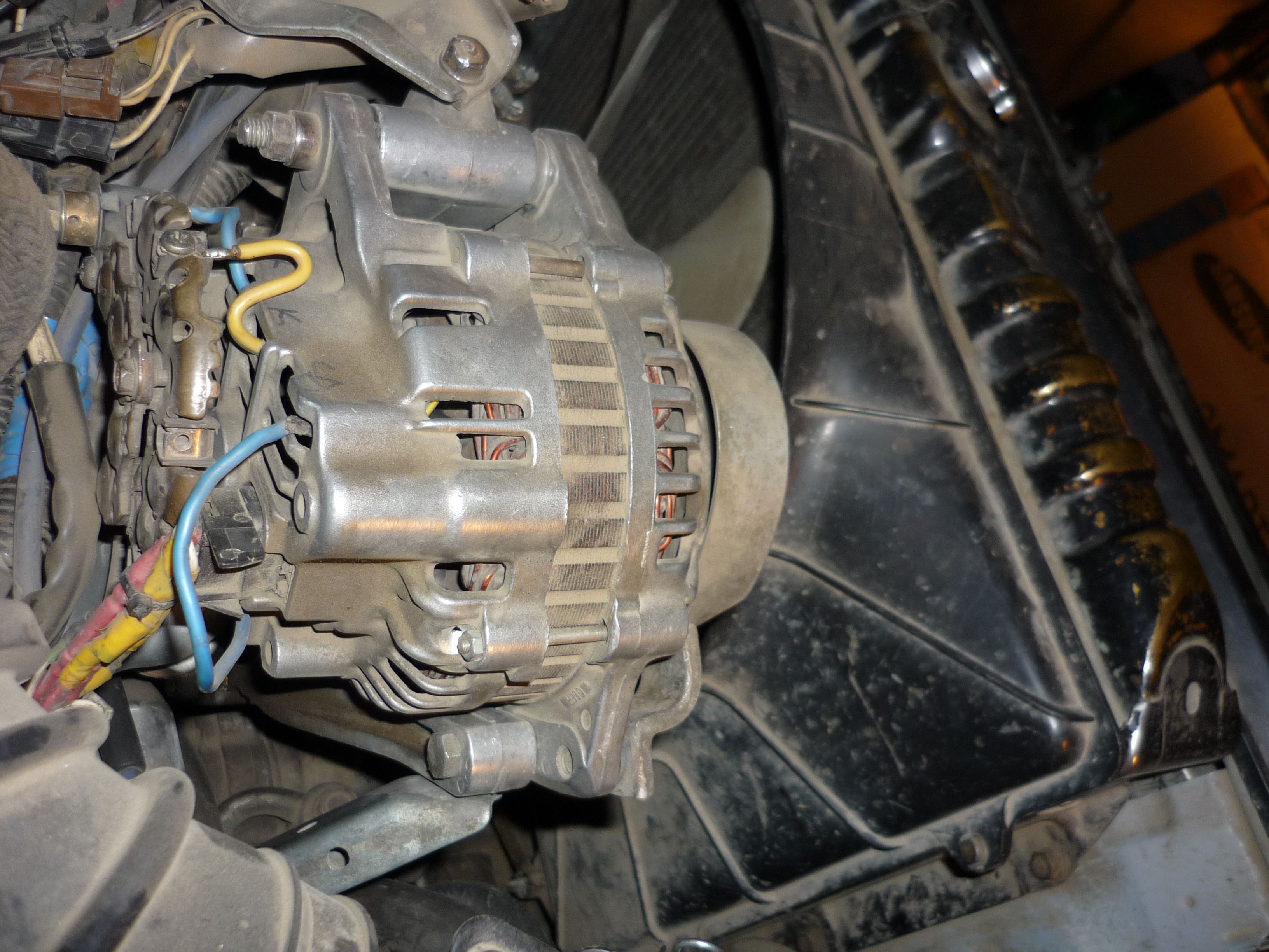

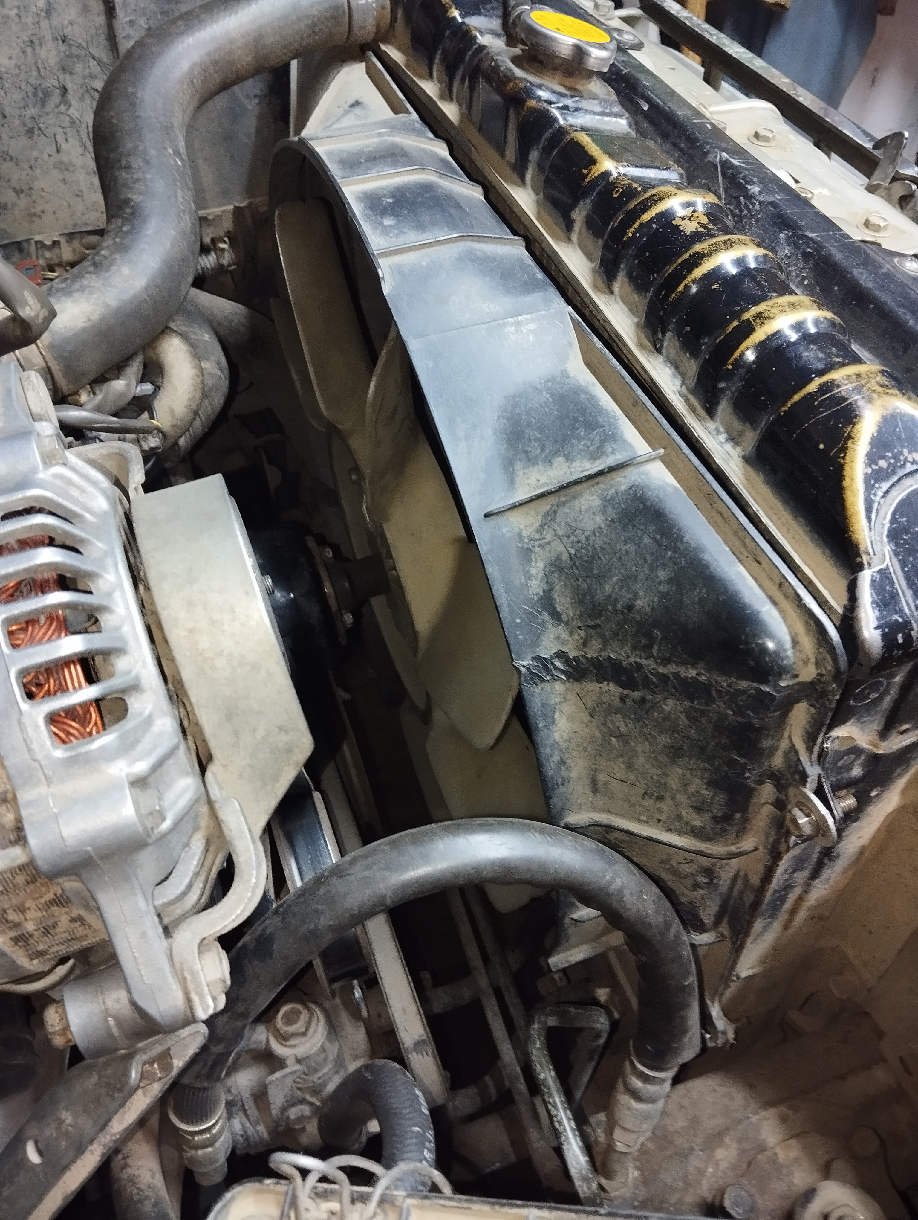

dvm99 писал(а): 08 янв 2026, 18:14 По мотору, что бросается сразу в глаза
Сегодня пофоткал у себя, как должно быть.
Кожух грм, что искать
Болт генератора завёрнут с другой , неправильной, стороны
Дефлектор вентилятора

dvm99 писал(а): 09 янв 2026, 21:50 Болт генератора завёрнут с другой , неправильной, стороны
Там генератор хз от чего, а ты боль углядел.))

SNOOPER писал(а): 09 янв 2026, 22:49 Там генератор хз от чего, а ты боль углядел.))
Да, я всё это видел, и гайки под вторым болтом, но указать-то надо!

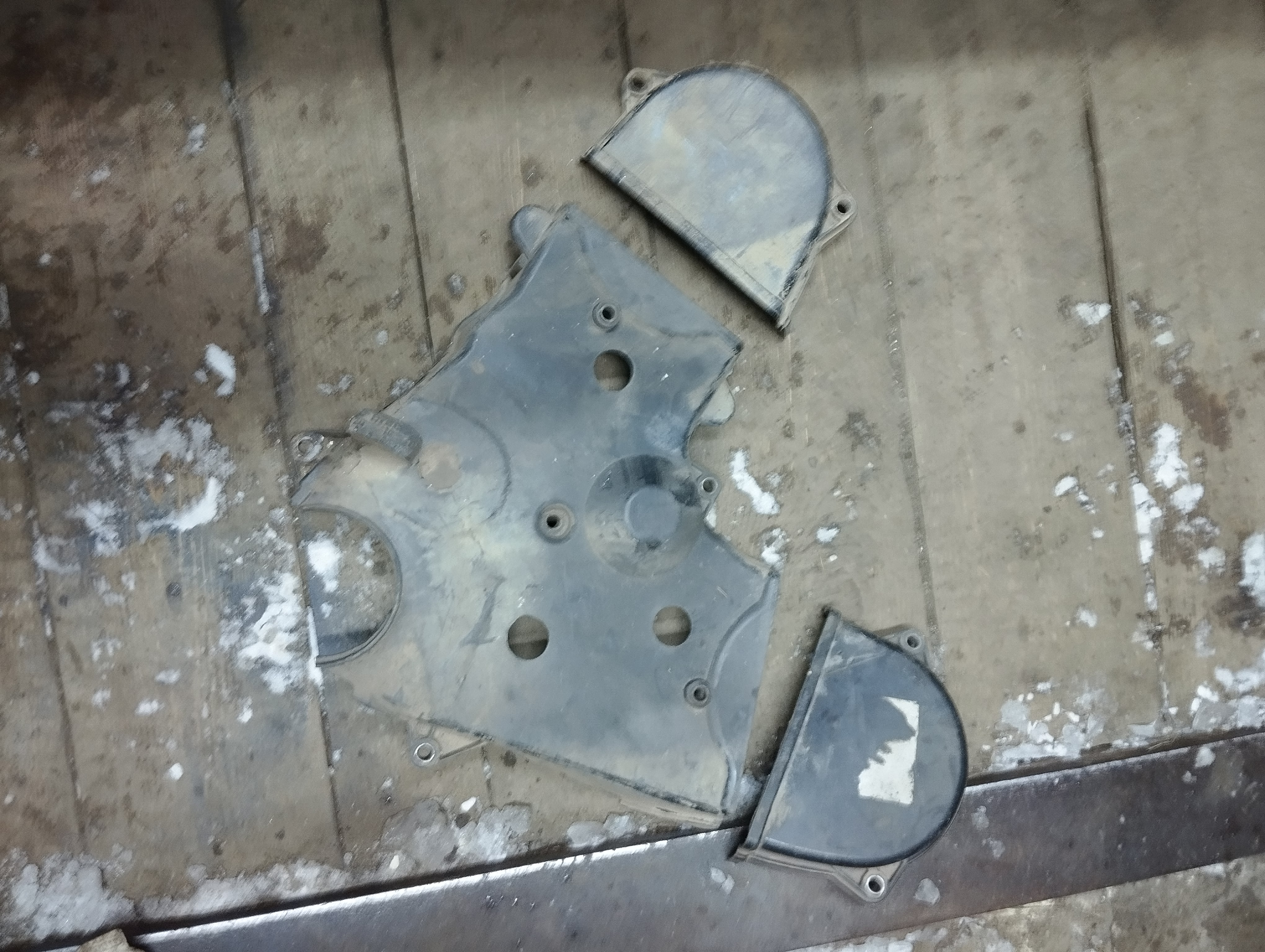

У мну с первой машиной было вообще вот так ::-D:
