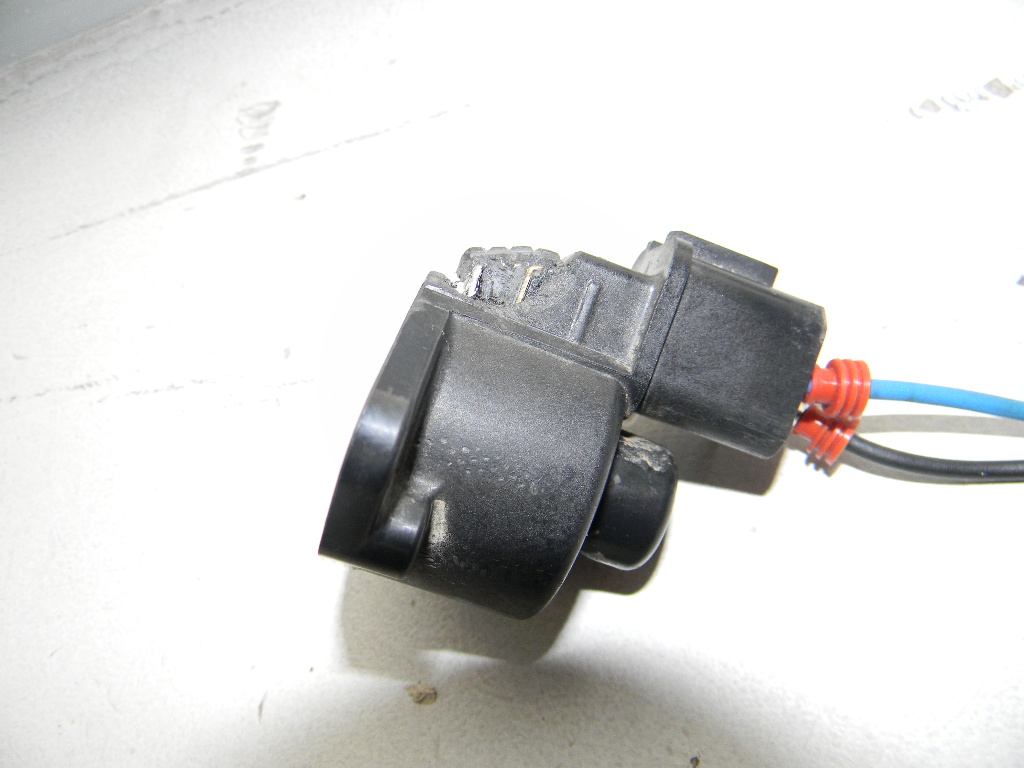

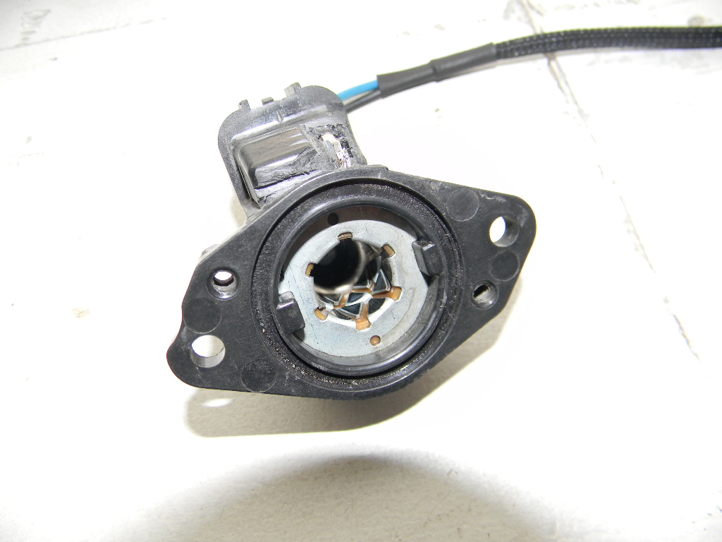

залез в свой РХХ. а он не разборный. при нагреве пропадает одна обмотка.
контакты катушки заплавлены черним пластиком в корпус...
Что делать... на разборку бежать... вот и вся ремонто пригодность.

У меня то же были обмотки в черной пластмассе. Я ее разломал. И починил.Podonok писал(а):залез в свой РХХ. а он не разборный. при нагреве пропадает одна обмотка.

Re: 6G72 Ремонт моторчика регулятора холостого хода (РХХ) (F
ща сфоткаю

Это афтамаркет ужо.. кто-то до Вас уже его менял.. родной в силуминовом корпусе со съёмной пластиковой крышкой (снимается вместе с контактной группой)..
Возможно и из этого катушки выудить можно (они вон также в железных"обоймах" там сидят).. но поломать основательно корпус придётся..

На разборках что искал, НЕТ их..
Это родной моторчик оригинальный, в жопе у него даже значок митсу стоит.
