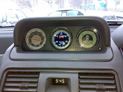

Arie писал(а):Купил сегодня датчик AutoGage (вроде прально написал)
Обискал весь город,нашёл один,единственный за 990р,в комплекте шли трубочка,скоба крепления с гайками и тройник,всё очень цивильное,хоть и Тайвань.
Радость меня переполнила,и я воткнул всё это дело,там же на парковке.
Купил ещё одну силиконовую трубочку,чтобы не резать трубку турбины.
Давление взял от трубки управления Вестгейтом,снял трубочку,одел тройник и подсоеденил трубку на прибор.
протянул трубку в салон,дело осложнилось тем,что на праворукой машине,справа в моторном щите,нету дырок,пришлось проспускать трубочку под крылом и протаскивать в салон,со стороны двери,проверил не пережалась ли трубка,и подключил прибор!
Радости полные штаны,давит 0.5-0.8,подсветку взял от подсветки приборки.
Ставил себе примерно такой же вместо альтиметра, встал отлично, по поводу отверстий в моторный отсек, посмотри внимательно за тепловым экраном есть штатное отверстие, не помню что через него проходит, но я использовал его.

Чтобы проверить сколько давит турбина решил выкинуть хренометр и воткнуть сей девайс
Установил вчера, доволен как слон, давит 0,85

на днях ставил датчик давленияТК. при прогазовке на месте до 3000об. стрелка датчика зашкаливает на пару секунд. датчик до 1,5 очка. проверил датчик,не врёт.второй шланг уходит на ТНВД.чем мне это может грозить?или это нормально.двигун 4д56

На месте, без нагрузки, как ни газуй давление не поднимается больше +0.3. Ну 0.5.
И не вкурил, при чем тут ТНВД. И какой второй шланг.

у меня на месте выдает максимум 0,7 на ходу максимум тот же

Надо открыть азбуку и глянуть. Для 4м40 95кПа должно давать или около. У меня столько и выдает :) ( тьфу тьфу три раза )
п.с. надеюсь, что размероность не перепутал.

проверил электронным манометром.Педаль резко в пол-1.2-1.3очка на 1-2 сек.В процесе езды 0,3-0,7 очка. холостой около нуля.Впрочем эта турбина из серии (я тебя слепила из того что было) А второй шланг идёт на \корректор топлива по наддуву турбины\ он на ТНВД сверху,там диафрагма со штоком и пружина.ТНВД есть в запасе,а вот турбинку надо искать пока рак не свистнул

датчик такой-же поставил уже как 2 года-пока работает...макс.давление проверяется только на ходу.У меня давит 0.8 с шайбочками в 1 мм -0.9
