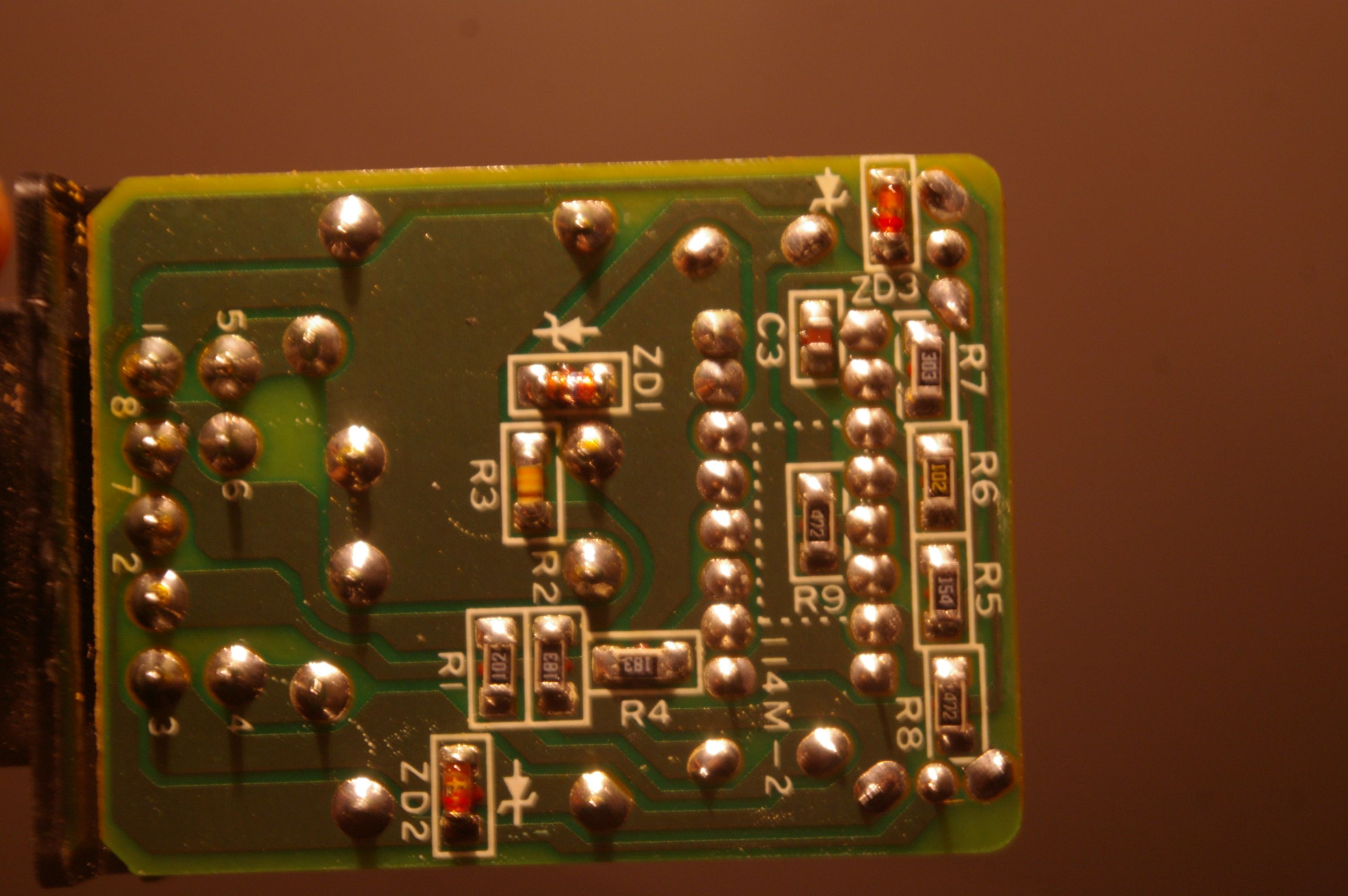

проверил концевики в дверях , норм , ни чего не окислено. в багажнике не проверил ещё(замерз) , снял реле ЦЗ , разобрал , вроде цел. посмотрите ?

bubl писал(а):проверил концевики в дверях , норм , ни чего не окислено. в багажнике не проверил ещё(замерз) , снял реле ЦЗ , разобрал , вроде цел. посмотрите ?
плата нормуль- горелых дорог не вижу.
дальше ставишь её не место и на месте ко входу контактов подводишь лампачку запитаную на минус. управление замками идет по минусу. находишь два контакта при которых при подаче на один миннус закрываються двери при подаче минуса на другой открывается. обычно к ним от сигналки подвязанны контакты (проводака в двери на минус у тебя возможно пробивает- откусываешь его соответственно и прокладываешь новый).
все провода кот подходят к плате:
два минуса кот переходят в плюсы при закрятии или открытии- силовые провода на замки.
два постоянных плюса- их можно проверять если не тянут замки(плохо закрываються и открываестся)
минус с кузова постоянный- проверять если не тянут замки(плохо закрываються и открываестся)
и конечноже)))))))) два контакта при которых при подаче на один миннус закрываються двери при подаче минуса на другой открывается.

balloon писал(а): плата нормуль- горелых дорог не вижу.
а вот я вижу :) Потому что на моей плате было точно так же На фото показал горелое место красной стрелкой. Зеленой линией показал ,как напаять проводок.

ну я напаяю. попробую по крайней мере. а как ты определил ? янаверно минут 10 рассматривал- так ни чего и не увидел. но тебе верю.

bubl писал(а):ну я напаяю. попробую по крайней мере. а как ты определил ? янаверно минут 10 рассматривал- так ни чего и не увидел. но тебе верю.
Определил очень просто. При проверке реле центрального замка все дорожки звонились тестером нормально, включая поврежденную. Поставил реле обратно - чудо ,замок заработал ,но после нескольких циклов открытия - закрытия заглючил опять. Снял реле, так как единственное подозрительное место выглядело практически как на твоей фотке - поковырял его легонько отверткой - реле опять заработало, но ненадолго. После напайки перемычки в виде тонкого провода - реле работает до сих пор. Так что иногда не стоит верить тестеру :) Кстати, на пассажирской двери есть еще контакт (датчик) закрывания замка, он находится на личинке, куда ключ вставляется. Проверь ,он в порядке?

а у меня ни как руки не дойдут припаять перемычку в релюхе )) как сделаю, отпишусь

вообще споял эти 2 контакта в одну цепь , как показано на рисунке ! без изменений в работе !! так же глючит ЦЗ.водительская дверь не алё пассажирская дверь командовать остальными может )) с сигналки - открывается и тут же закрывается )))) вывод - буду разбирать водительскую дверь , смотреть провода !
