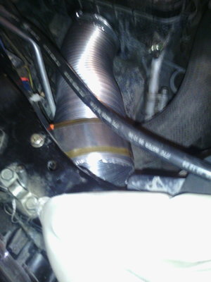

Re: Утепление моторного отсека
Чтобы штатный воздухозабор не мешал укладке автоодеяла, вторую зиму делаю такМихаилКуз писал(а):поставил за решеткой радиатора изоспан,на двиг автоодеяло заводское под ноздрю. Помимо этого стоит котел 220в. в -35 сейчас стрелка охл жидкости больше полднимается,чем без одеяло.Проверял несколько раз, и на улице при стоянии машины за 2 часа без одеяла остывает сильно, с одеялом при запуске стрелка охл жидкости поднята немного. Вывод: все таки одеяло помогает.И кстати автоодеяло лучше брать настоящее у дилеров,а не подьебку на рынке,которая сыпется.
