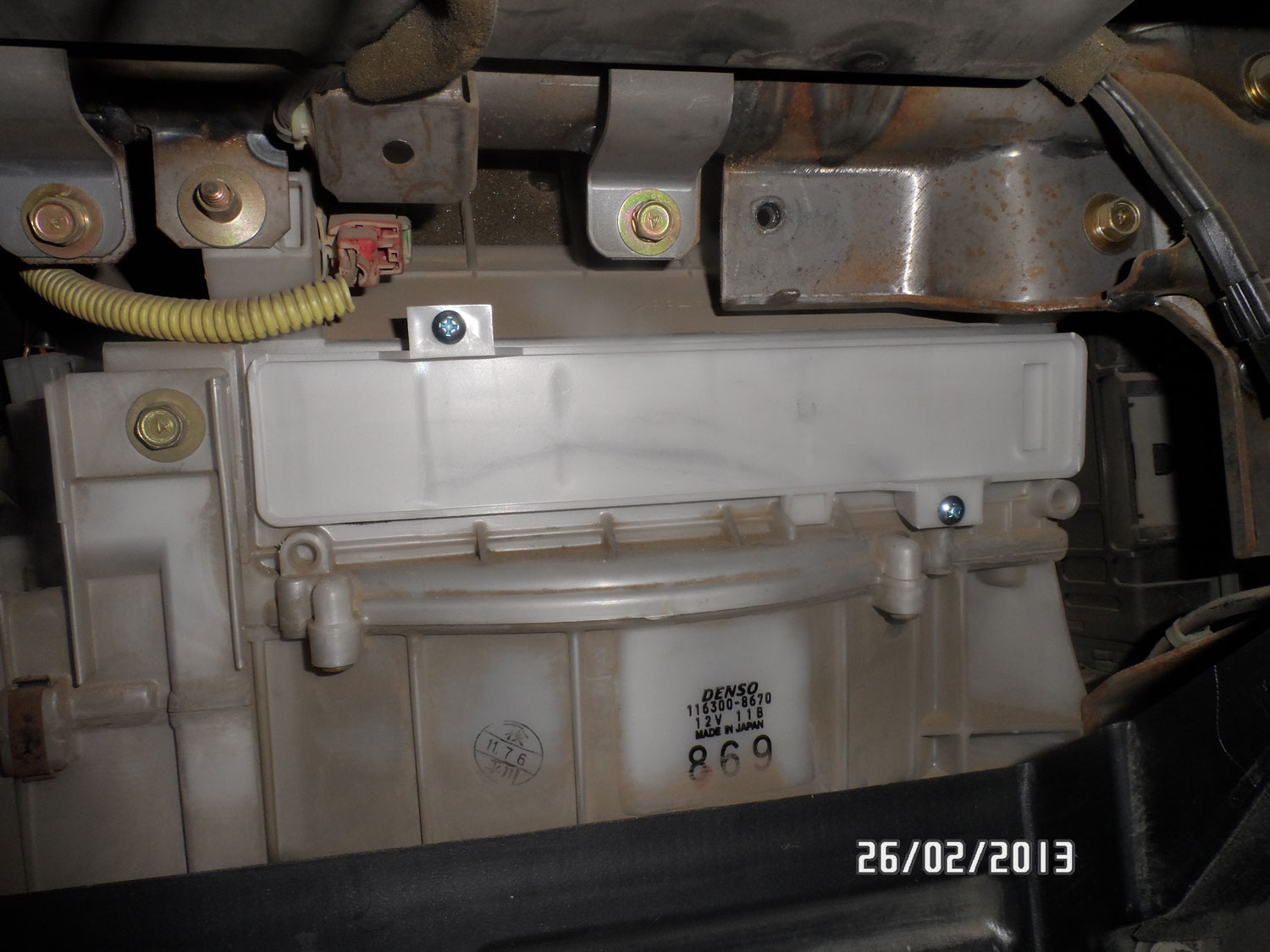

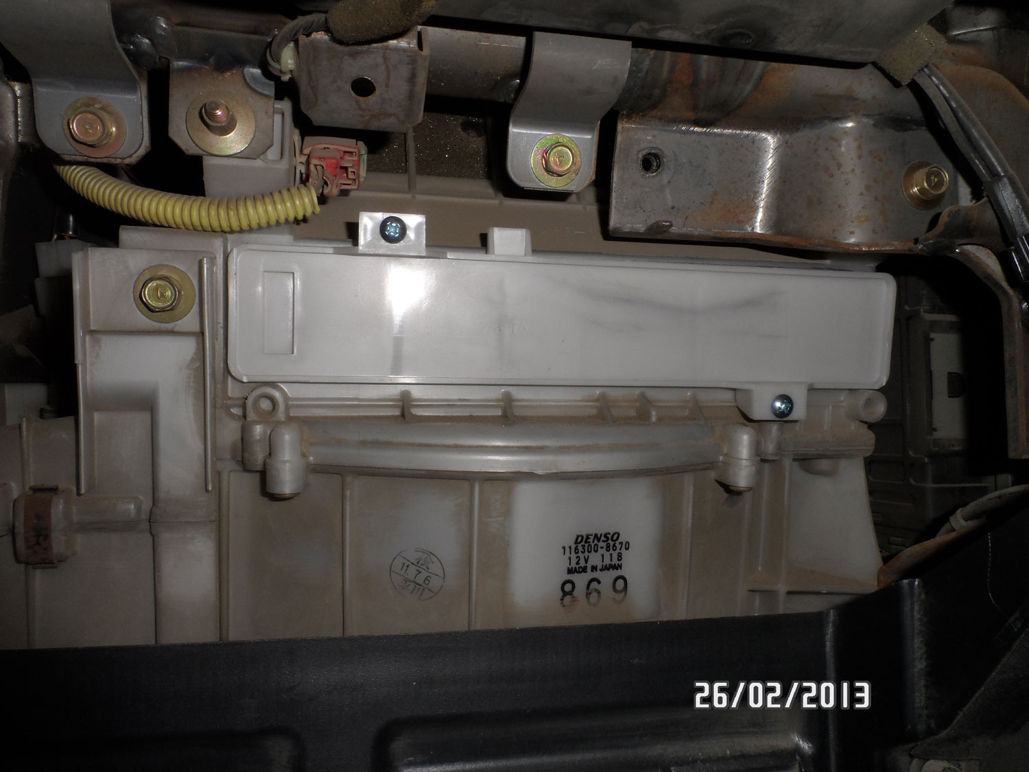

Тоже врезал себе фильтр угольный, тока чё-то в правильности установки сомневаюсь. на крышке ни каких значков типа air flow нету. На фильтре с одной стороны полочка крышки длиннее. Так вот, этой полочкой вправо или влево надо впихивать?

Если по креплениям попадает, то ставь любой стороной.
Просто есть два вида крепежа у фиьтров: Слева вверху + справа внизу и наоборот, Слева внизу и справа вверху. Обычно первый вариант превалирует в большенстве автомобилей

Да нет, дядь Вась, тема была вся перечитана и фото просмотрел, и отверстия подошли (правда вначале мне дали вариант с неправильным расположением отверстий с номером MR500057, после чего пришлось заменить на лево-верх и право-низ MR500058) просто крышка фильтра с одной стороны длиннее чем с другой. Так вот я поставил длинной стороной направо, а судя по фоткам на форуме, нужно устанавливать длинным краем налево? (завтра если не забуду, сфоткаю)

Ну извиняй :*DRINK*: А так, вообще то разницы нет. Воздух полюбасу пройдёт

Вобщем вот варианты! (фильтр встает и так и так), но если нет разницы, почему тогда он сделан несимметричным?
Потом переустановил как на фотках в форуме..
Вначале установил вот так
