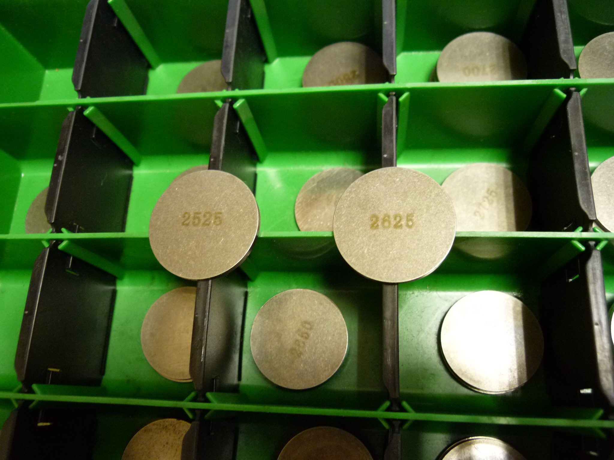

Нужна ода шайба 2625 . осталные пришли :)

Не знаю чем и как смотрел но на одну шайбу нае...ся ::-D: вместо прибавить 05 я отнял ;) но благо такая есть из стоявших :) высвободилось 6 шайб, мож нуна кому??????
Сообщения: 20489
Благодарил (а): 101 раз
Поблагодарили: 1353 раза
Регулировка клапанов 4М40 ( В поиске был)..доп вопрос
2.575. 2.600 2.725 2750 2775 2850 :)

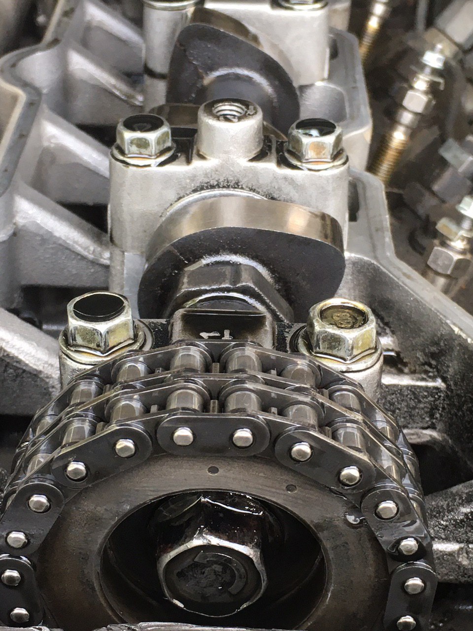

второй вопрос: правильно ли выставлен ВМТ первого цилиндра на фото?
Сообщения: 20489
Впуск1, выпуск2 :) итак далие. по колекторам хот б глянь. впуск люминь выпуск чугун :)

собрал голову, ставлю ВМТ а риска на шкиве в 12 гр ;) видимо расслоился и провернулся
