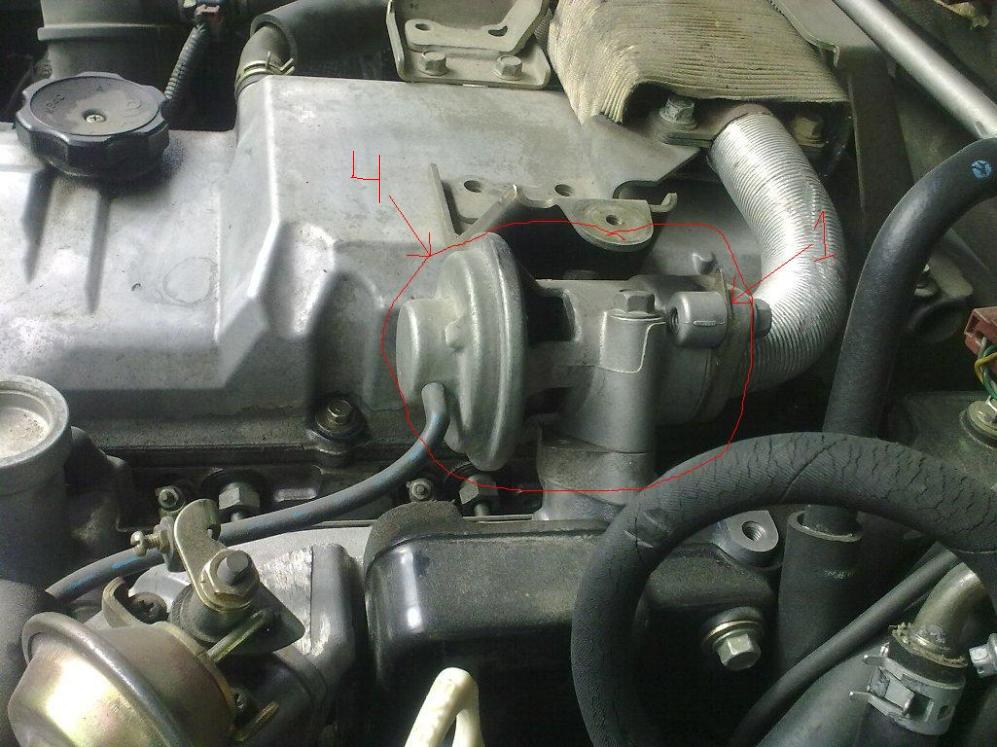

- roam
- Сообщения: 183
- Зарегистрирован: 13 авг 2010, 11:59
- Мой автомобиль(и):: P3 long '04
- Откуда: Белгород
- Откуда: Белгород
- Поблагодарили: 9 раз
Re: ЕГР ........ нет слов.
вот он егр(поз.4).ЖеNёк писал(а):Я так понел от ЕГР отходят 2 алюминивые гофры?
глушат на входе в него, по одному из вариантов(поз.1), ну и + шарик в вакумную трубку
