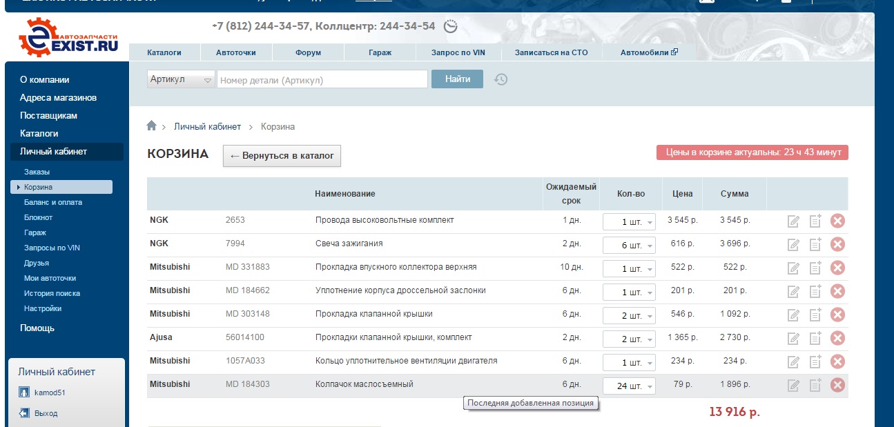

Всех с наступившим :*DRINK*: Помоите советом чайнику,всё ли верно я собираюсь заказать для замены свечей + масло съёмные,а то не хочется просто так купить что бы потом не подошло :*THANK*: Ой чуть не забыл нет ли кого номера прокладок свечных колодцев,в темах которые я читал не нашёл из из этого на фото, в корзине висят и просто прокладка и комплект Вот вин если нужно JA4MT31H5XP034493

kamod51 писал(а):Всех с наступившим :*DRINK*: Помоите советом чайнику,всё ли верно я собираюсь заказать для замены свечей + масло съёмные,а то не хочется просто так купить что бы потом не подошло :*THANK*: Ой чуть не забыл нет ли кого номера прокладок свечных колодцев,в темах которые я читал не нашёл из из этого на фото, в корзине висят и просто прокладка и комплект Вот вин если нужно JA4MT31H5XP034493
С новым годом! по вину JA4MT31H5XP034493,,,
MD338249 провода ВВ
MD361067(SK16PR-A11) свечки 6шт
MD198128 Кольцо уплтн свечн колодца 6шт
MD199282 пркл впуск коллектора 1шт
MD331883 эта будет нужна если коллектор будешь располовинивать..
MD184662 пркл дросселя,если мыть задумаешь то надо..
MD303148 пркл клапанной крышки 2шт
AJUSA 56014100 ???? это типа дубль..пркл клапанной крышки уже есть MD303148!!!
1057A033 Кольцо вентиляции.если живое можно не менять..лучше сам клапан очистителем карбюра отмыть..
MD 184303 Колпачок маслосъемный 12шт
MD307342 Колпачок маслосъёмный выпускной 12 шт
из практики все ставят MD 184303 24шт..в общем надо форум курить..
NGK 2653 или Tesla T632P.. :8-): Как то так!

Спасибо зо ответ,Дроссель мыть буду,аюса добовлял по той причине что не мог найти номер прокладок колодца.Больше всего меня тревожит вопрос по свечам какие ставить денсо или нгк,денсо как я понял это и есть оригинал?Ясно сто можно поставить оригинальные свечи,но хотелосьбы скроить из бюджета рубль другой

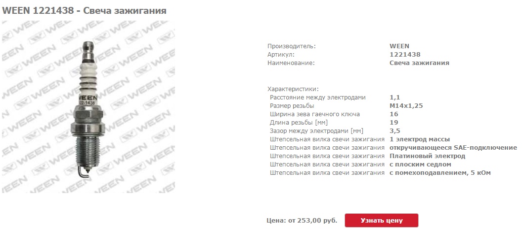

kamod51
нет , в мицубисиных коробочках идут свечи NGK (простые именно такие, за платину не знаю-раньше были то же NGK)
себе уже лет 8 ставлю простые свечи :*THUMBS UP*: сейчас беру такие:
:*DRINK*:
пс. во блин :? я их брал в 2013 по 205 р за 1 шт. , сейчас глянул , а они платина :*THUMBS UP*: ну даже сейчас при цене чутка за 300 вполне нормально.

hc2hunter
Сообщения: 7287
Двигатель:: 6G74 MPI
Откуда: Смоленск
Благодарил (а): 493 раза
Поблагодарили: 468 раз
Re: Замена свечей на 6G72-SOHC 24 valve
Сообщение hc2hunter »
И как долго эти ween ходят?
Хотелось бы на 80-100 тыщ забывать о свечах при замене...

hc2hunter
Сообщения: 7287
Откуда: Смоленск
вот и интересуюсь, имеет ли смысл их взять на заметку или не парить сееб мозг и ездить как всю жизнь на DENSO Iridium LongLife.
а сами они вот. ценник вкусный.

hc2hunter
я такие свечи поставил после платины NGK , когда у нас были морозы (а они когда-то были у нас :*YES*: ) авто заводилось ВСЕГДА свечи не заливало , расход в норме и тп.
я так же ставил самые простые свечи (по каталогам нашел от эмиратских версий) тож всё океюшки ........
а эти ween решил поставить опосля гугления и то,что ставятся на премиум тачки и то,что фирма принадлежит тойоте, ну и цена :*THUMBS UP*:
так у меня стоит один дворник данной конторы, из бонуса на нем есть спойлер.

hc2hunter
Сообщения: 7287
Откуда: Смоленск
Погуглил отзывы про WEEN. Пишут, что это самый обычный дешевый ширпотреб. Кроме того, у них самое низкое давление полного прекращения искрообразования (8,3 бар).
Большей частью обсуждают их на ЛАДА-форумах, где, как водится, любят также BERU, Brisk, Finwhale и т.п...
Кстати о последних отзываются более положительно, чем о WEEN.
