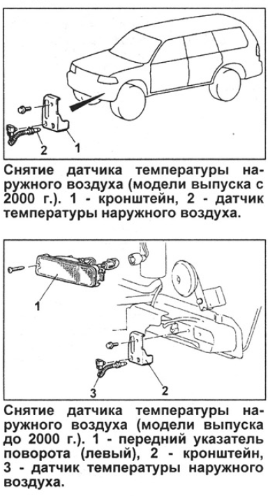

Год машины какой? Скажешь - скину место расположения ...ПравдинАлекс писал(а):Да просто никак не могу найти датчик этот у себяCaptain Sergio писал(а):Он идет на доппанель, там контроллер, с него уже на индикацию.![]()
Решил идти от обратного - т.е. найти жгут с электрическими проводами и по нему (по жгуту) посмотреть - где есть разъем для подключения датчика темп-ры наружнего воздуха...
Вот и хотелось бы у Гуру спросить, где этот сам жгут расположен в моторном отсеке?

Ловите место установки датчиков. У меня 98-й, нижняя линия решетки радиатора повыше, чем у более поздних моделей - датчик стоит со стороны водителя (слева) и его видно сквозь прорези воздухозаборника, который ниже решетки.

2002Captain Sergio писал(а): Год машины какой? Скажешь - скину место расположения ...
Mitsubishi Pajero Sport, модель 3000/4WD(K96W), классификация: GLS(WIDE), 4FA/T LHD(GRHEL6), опция: E73
- Captain Sergio
- Сообщения: 4557
- Зарегистрирован: 30 янв 2012, 22:01
- Двигатель:: 4G18
- Мой автомобиль(и):: Pajero Пинин, 1999, АКПП, BMW X5
- Откуда: Ульяновск
- Благодарил (а): 264 раза
- Поблагодарили: 348 раз
Re: Датчик внешней температуры воздуха
Уже скинул.

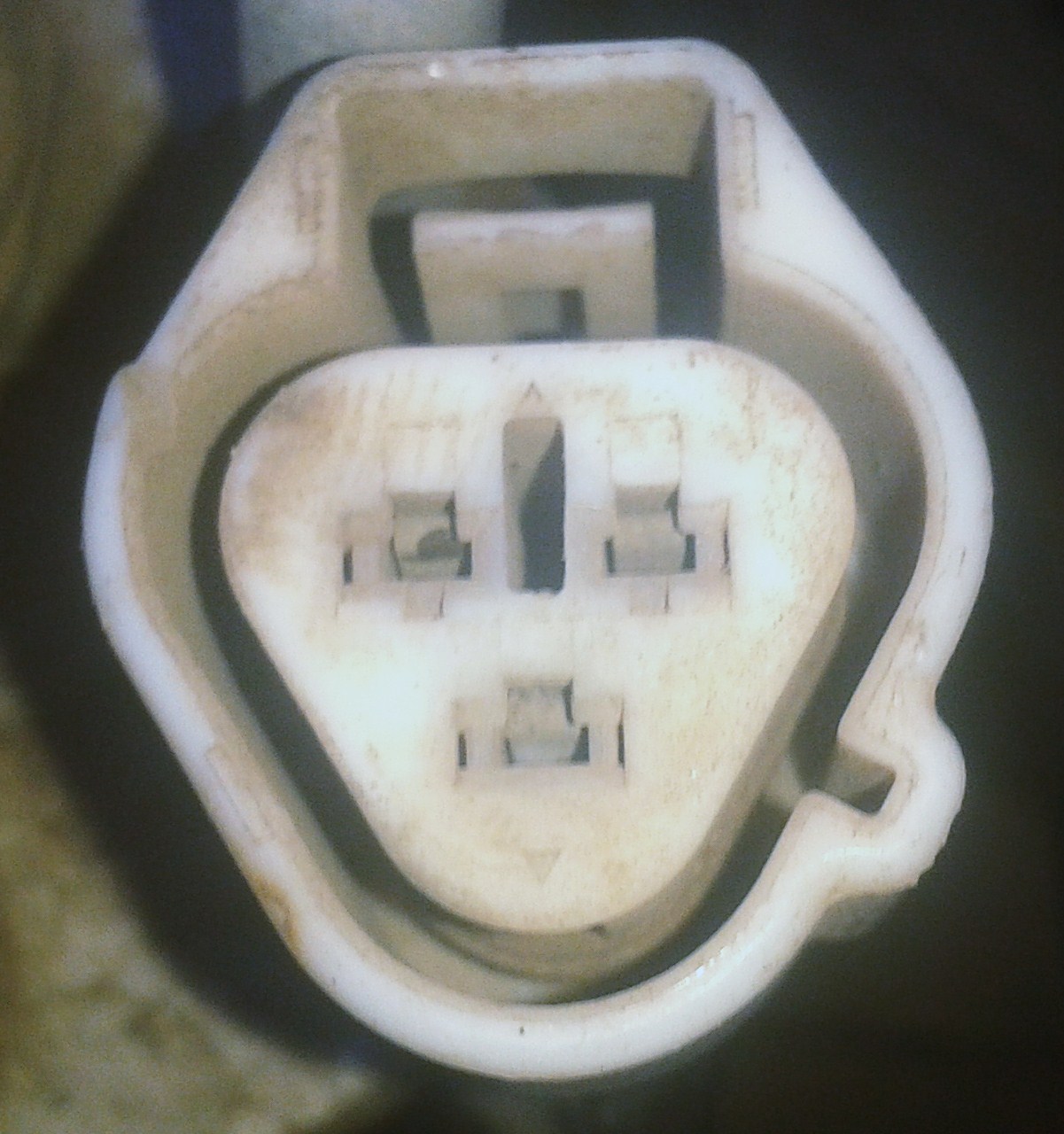

Вчера посмотрел внимательно жгуты проводов, которые идут вдоль левого (со стороны водителя) борта в район левой фары... Обнаружил один шлейф, на конце светлый разъем, ни к чему не подключен данный разъем...
Быть может это и есть разъем на провод, идещий на датчик внешней температуры?

- Captain Sergio
- Сообщения: 4557
- Двигатель:: 4G18
- Откуда: Ульяновск
Это не он.

Не в курсе, что за разъем тогда?Captain Sergio писал(а):Это не он.
