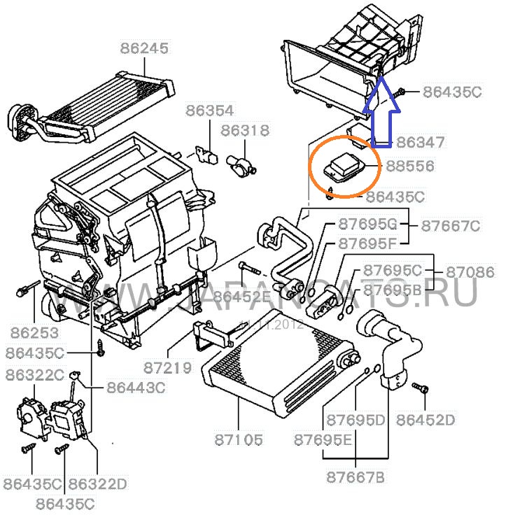

Про печку скажу. Лезь и смотри вариатор оборотов. Стоит внизу воздуховода левее моторчика печки )увидишь жгутик из 4 проводочков) крепится двумя саморезами. Если у тебя просто кондиционер, то отпаялась пластинка (увидишь откуда) припаяй и всё встанет на свои места. Но это следствие (если отпаялась от перегрева) причина в моторчике (туго крутится)

А можно фотку, или на схеме, где эта штука и что там может отпаяться?HiTEX писал(а):Про печку скажу. Лезь и смотри вариатор оборотов. Стоит внизу воздуховода левее моторчика печки )увидишь жгутик из 4 проводочков) крепится двумя саморезами. Если у тебя просто кондиционер, то отпаялась пластинка (увидишь откуда) припаяй и всё встанет на свои места. Но это следствие (если отпаялась от перегрева) причина в моторчике (туго крутится)

Блин!!! Шнура нет от телефона! Фотка будет только завтра (на работе он)
Но эту коробочку (вернее донышко её чёрное) видно на белом корпусе печки, аж глаз режет!!!

Re: Холостые обороты двигателя
Не сбивай человека с толку.
Он имел в виду, под бардачком, чуть левее середины
Вот... добрася до шнура
Это коробочка управления от электронной панели (разъём сбоку) от панели с механическими ручками управления (тросы) разъём торчит вниз.

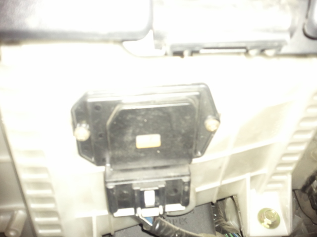

Ща попробую снять и зафоткать, че с ней делать-то? что там за пластинка? у меня механическая.
Снупер, посмотрели вроде напор нормальный на станции, лампочка задолбала эти 170 и 173, это может быть из-за клапанной крышки? заказал ее, но месяц будет идти, 5 рублей стоит, уже 2 раза отказывали, ща вроде приняли. или надо параллельно еще куда-то копать? уже думаю может кто перепрограммил бы меня по этим датчикам, но тут нету у нас таких спецов. вот уже думаю может ради этого смотаться в Питер ))
Ну вот он, у меня печку затапливало, канал слива забивался, поэтому наверно так ржаво выглядит, и болты еле закрутил.
Вот видимо эту отпаявшуюся пластинку назад припаять надо...
И еще, у меня хоть и механический но рычажкой внебыл, только 4 контактный разьем.
И еще, можно из любопытства узнать, как эта пластинка влияет на то что печка на 4 работает а на 1,2,3 нет? Ну технически.
ПС: запаял, работает, по поводу печки и следствия принял к сведению, только меньше полугода назад менял в ней оба подшипника на станции, свистела, а щас снова начала посвистывать и потрескивать. Видимо из-за этого.

4 корость - прямой провод без подключения резисторов
1-2-3 через них (т.е. эту коробочку) стоит она в воздуховоде, по одной причине, чтоб воздушным потоком охлаждалась)
Рад что подсказка помогла
