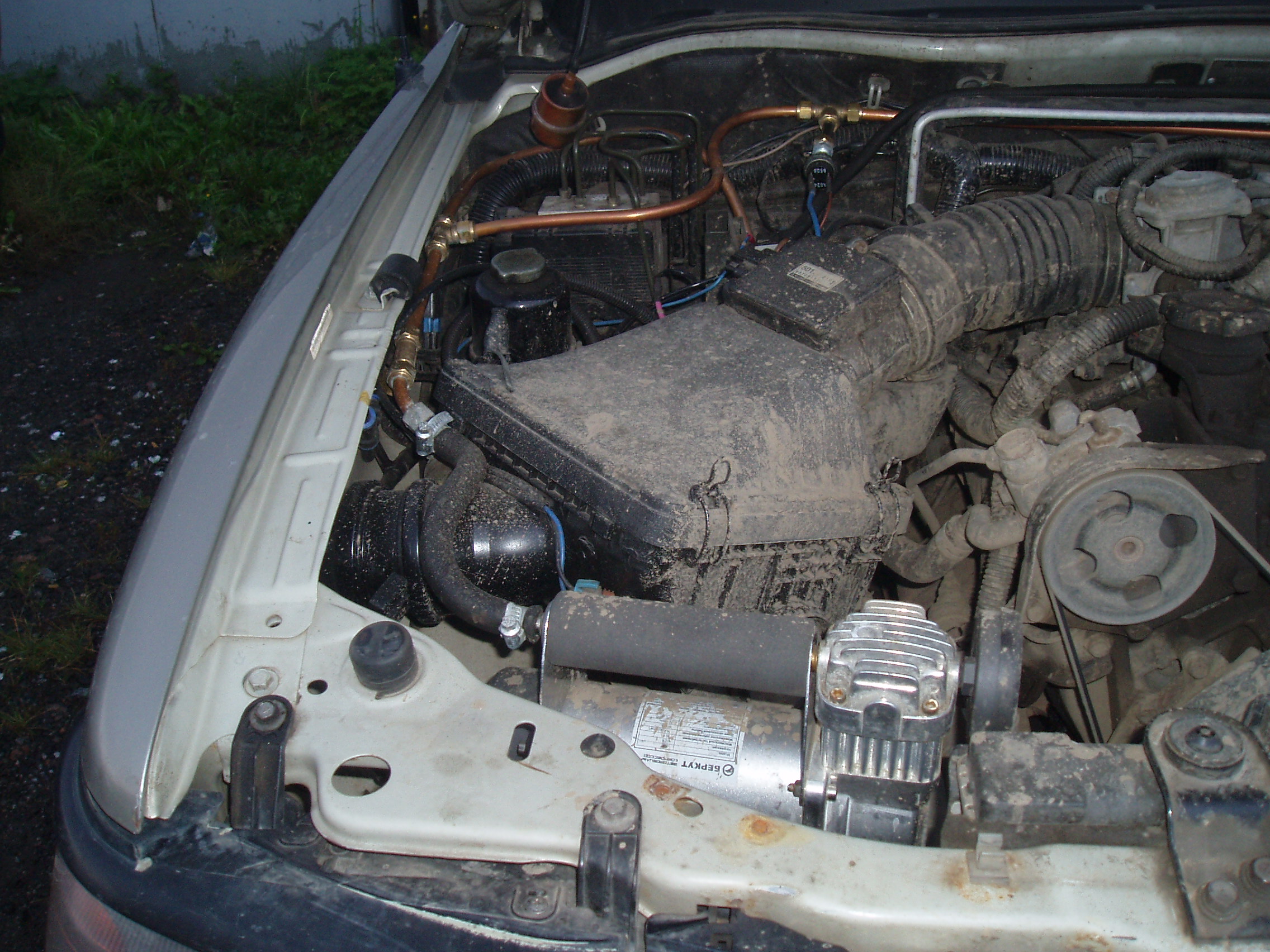

хелп ми, а вы куда компрессор приделываете??? а то я голову ломаю куда его поставить???

раньше стоят в салоне на самодельной полке. сейчас под капотом.

фотку можешь скинуть? чёт под капотом не пойму куда воткнуть? и ещё, в салоне говорят в карман прячут, кто-нить засовывал его туда? (который позади возле крыла)

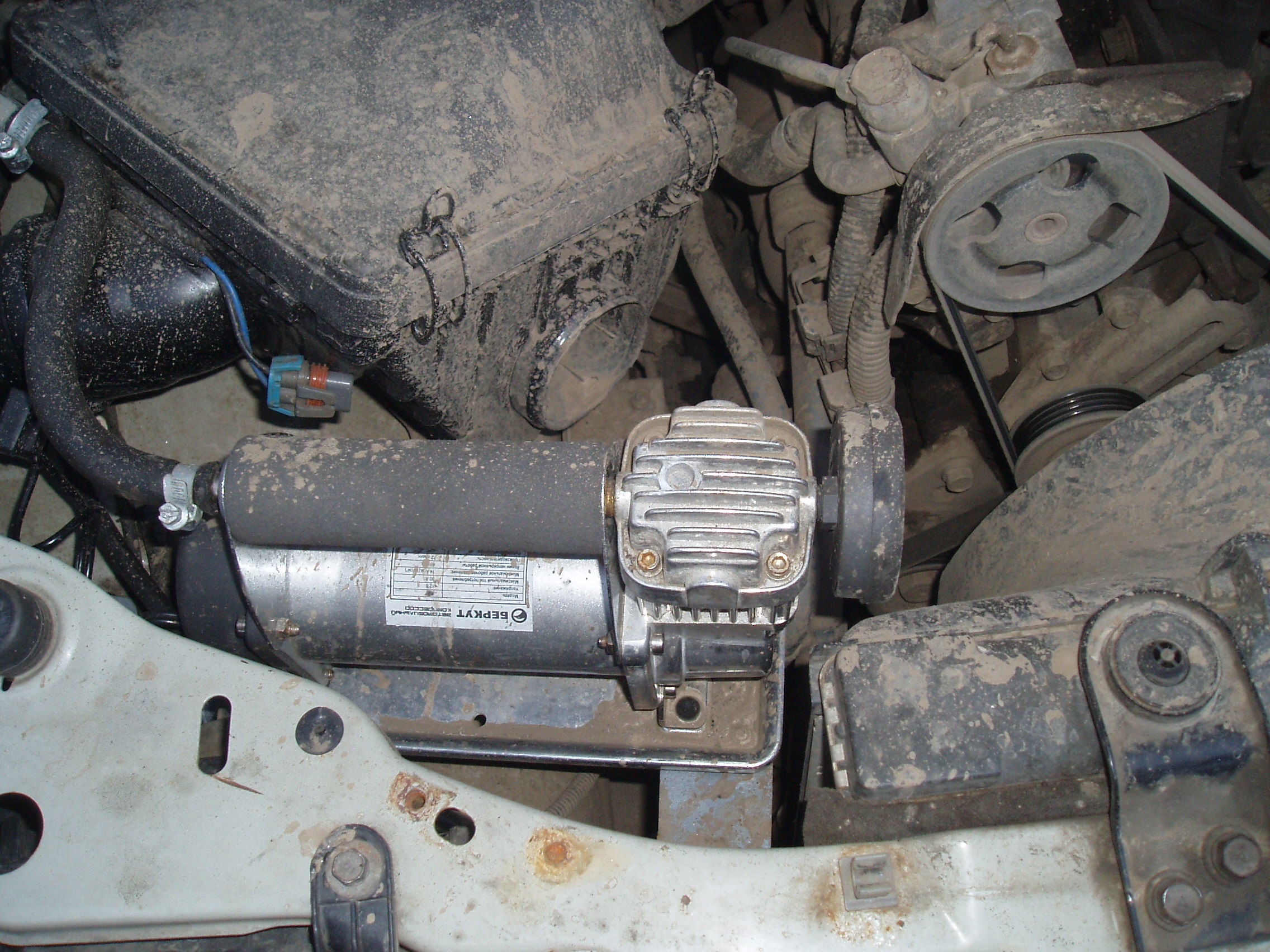

а чего фотать. так объясню. аккумулятор убрал в салон, бачок гура перенес чуть вперед. на освободившемся месте поставил компрессор и планирую ресивер..
всем остальным - впринципе есть место возле аккума.
если расположение как у меня - по ходу движения аккум справа возле петли капотной.

pnevmohod
Сообщения: 174
Зарегистрирован: 21 янв 2010, 23:25
Re: Подскажите по ARB
Сообщение pnevmohod »
Mitsubishi Моntеrо Spоrt, LS,2002, АКПП, AWD, 3 литрa, пневмоподвеска, Беркут R 20 стационарно, пневмогудок

Это на перёд и на зад?
До заднего блока додувает???
