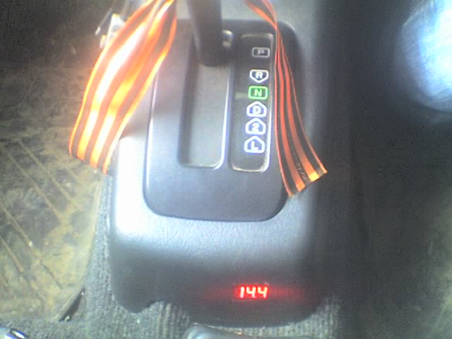

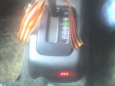

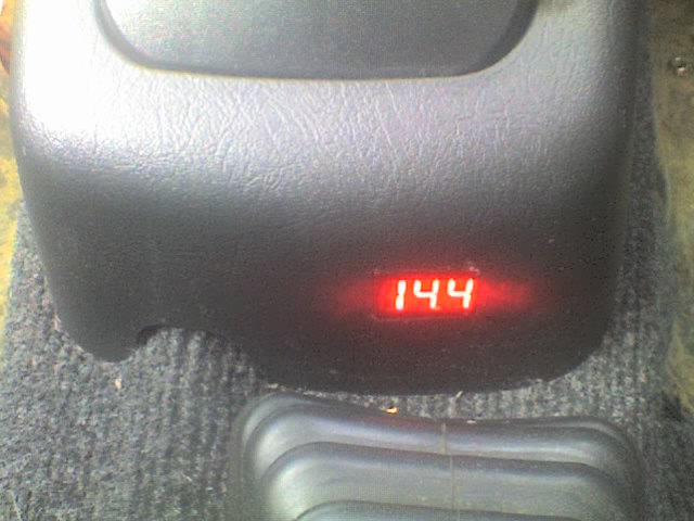

Для отслеживания просадки аккума во время пользования лебедкой поставил вольтметр (набор "Мастер-КИТ")..

Serious писал(а):Для отслеживания просадки аккума во время пользования лебедкой поставил вольтметр (набор "Мастер-КИТ")..
там же не видно ничего с водительского сиденья

WhiteRabbit писал(а):там же не видно ничего с водительского сиденья
Вот как раз в том месте он идеально стоит..Советский семисегментный индикатор даже днем слепит, что собственно на фото и видно..Там он стоит под углом к вертикальной плоскости, показания видно даже с улицы через водительское стекло..Индикатор установлен заподлицо с пластиком, и на ощупь идеально вровень с пластиком, ощущение заводской установки..
Ради интереса сколько у тебя кажет на ХХ с включенными фарами, на драйве с нажатым тормозом?
Mitsubishi Pajero Jr. Anniversary Limited AT
восстанавливаем после кривых рученок
Serious
Сообщения: 198
Зарегистрирован: 16 авг 2008, 17:32
Двигатель:: 4G64
Мой автомобиль(и):: Ваще нах не машина
Откуда: Отсюда
Re: Подсветка приборной панели
Сообщение Serious »
Alex_Stinger писал(а): Ради интереса сколько у тебя кажет на ХХ с включенными фарами, на драйве с нажатым тормозом?
На заведенном авто: - 14.4
+ габариты + стоп + магнитофон: - 14.3
+ ближний свет: - 14.1
+ драйв: - 13.9
Во время движения со светом: колеблется от 13.6 - 14.6
Подъезжаешь к светофору с ближним светом и
останавливаешься: 12.4-14.1 (видать от настроения машинки зависит :D )
Был H58A

Понятно, ну у меня тоже примерно тоже самое

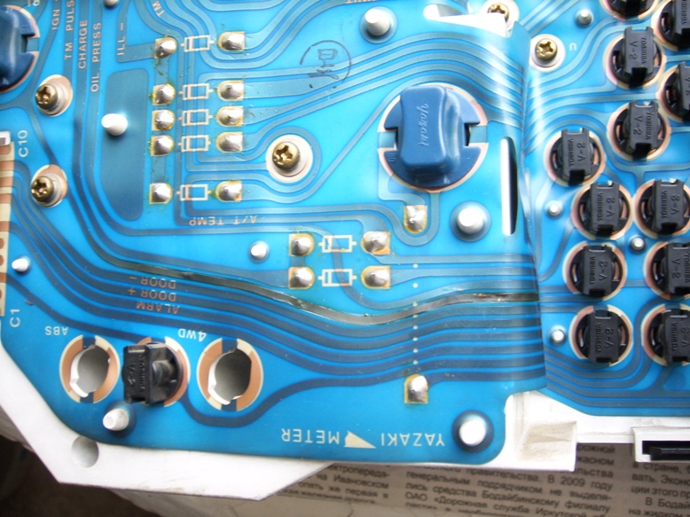

Может кто скажет, отчего может произойти такая херня (Подгорает дорожка,см. рис.), лампочек левых невтыкал, стоят родные.
Подгоревшая дорожка
Подгоревшая дорожка
sovaro
Сообщения: 999
Зарегистрирован: 14 мар 2008, 22:31
Двигатель:: 4A30 T
Мой автомобиль(и):: Pajero Mini
Откуда: Рязань
Поблагодарили: 9 раз
Сообщение sovaro »
ViRuZzz писал(а):Может кто скажет, отчего может произойти такая херня (Подгорает дорожка,см. рис.), лампочек левых невтыкал, стоят родные.
Тут либо на чем то лишнем дорожка эта "сидит", либо плохой контакт на колодке или самой лампочке...
