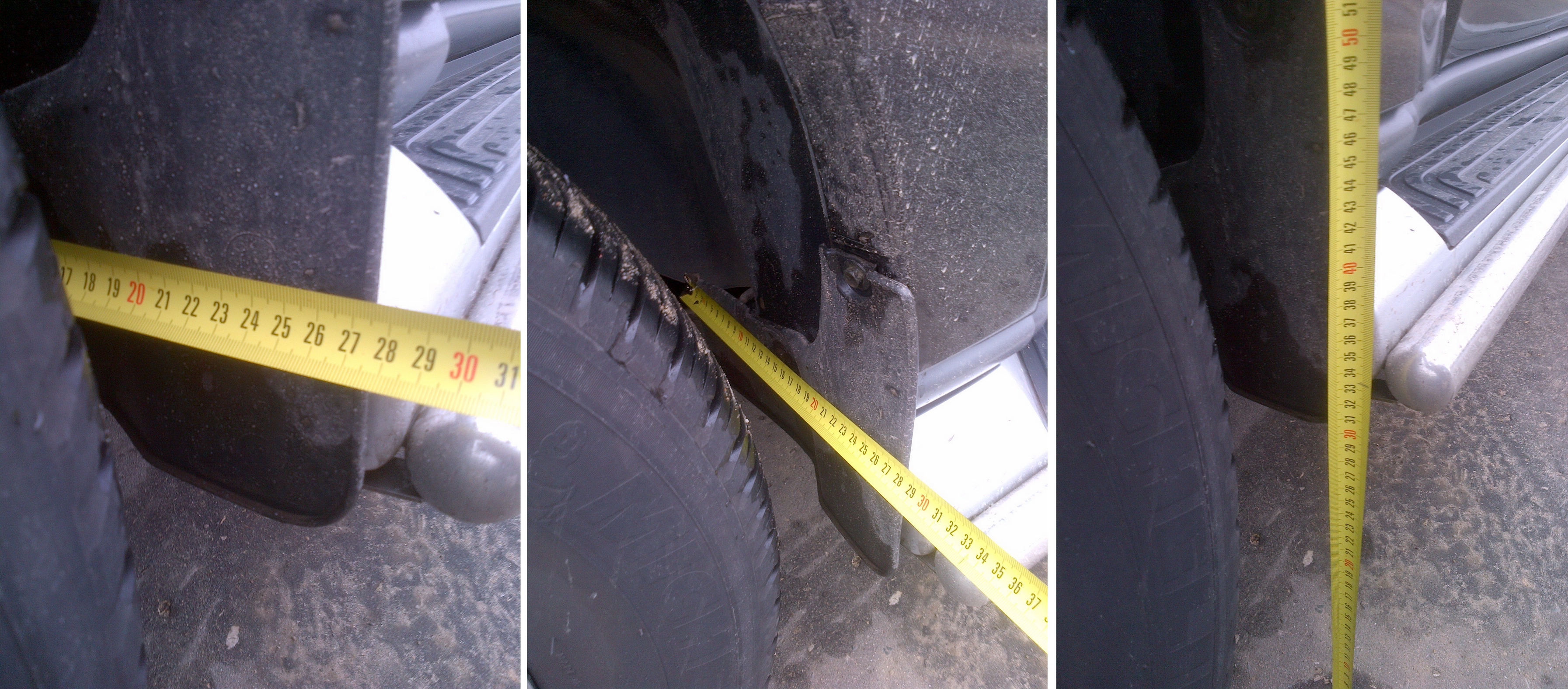

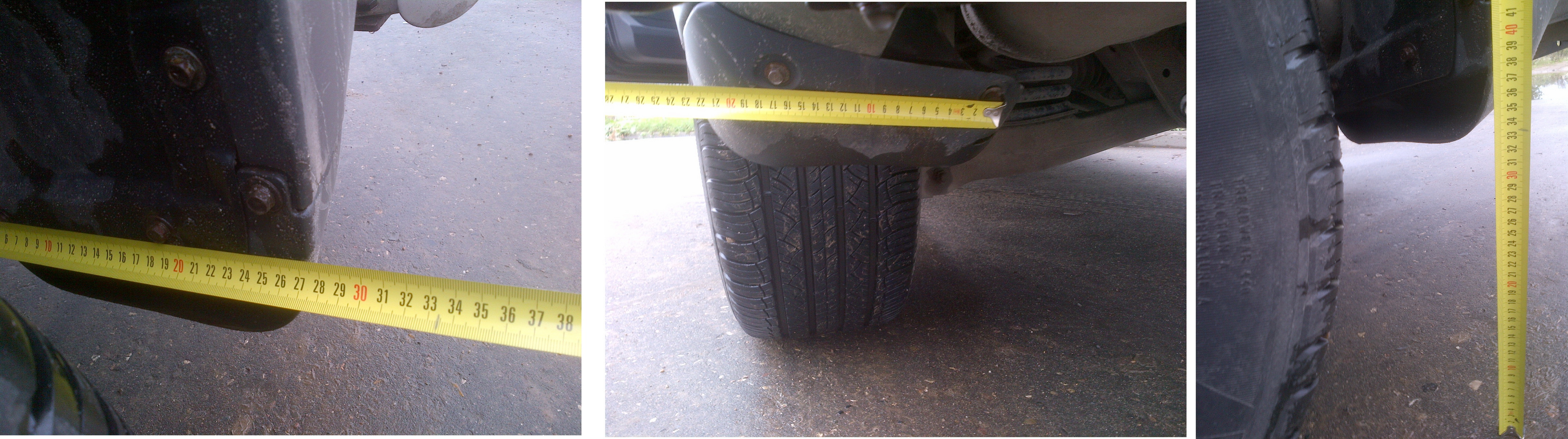

Доброго времени суток, господа! :*HI*:
Вот, сделал замеры штатных брызговиков Паджеро4 и мест установки планируемых к приобретению:

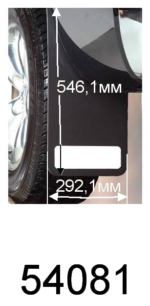

Еще раз помониторил рынок, размеров таких, как у MZ531380-81 из "придворного" каталога "made in Japan" не нашел. Вернее, брызговиков-то тьма-тьмущая, а вот толковых размеров их нет... И подвижников ( :*THANK*: ), типа DVostokа и Lebedя тоже нет.
Думаю, закажу все-же Husky SS 54081:
Ставить придется в одной плоскости с колесом, если вывести их за арку сантиметра на 1,5-2, то, думаю, внутренний край колеса (под днищем) не закроет. Но по-любому они больше намного, чем штатные "реснички" и с грязью (осень пришла, ::-(: опять, ё-моё...) справляться будут лучше.
Придут-поставлю, отпишусь. :*BYE*:

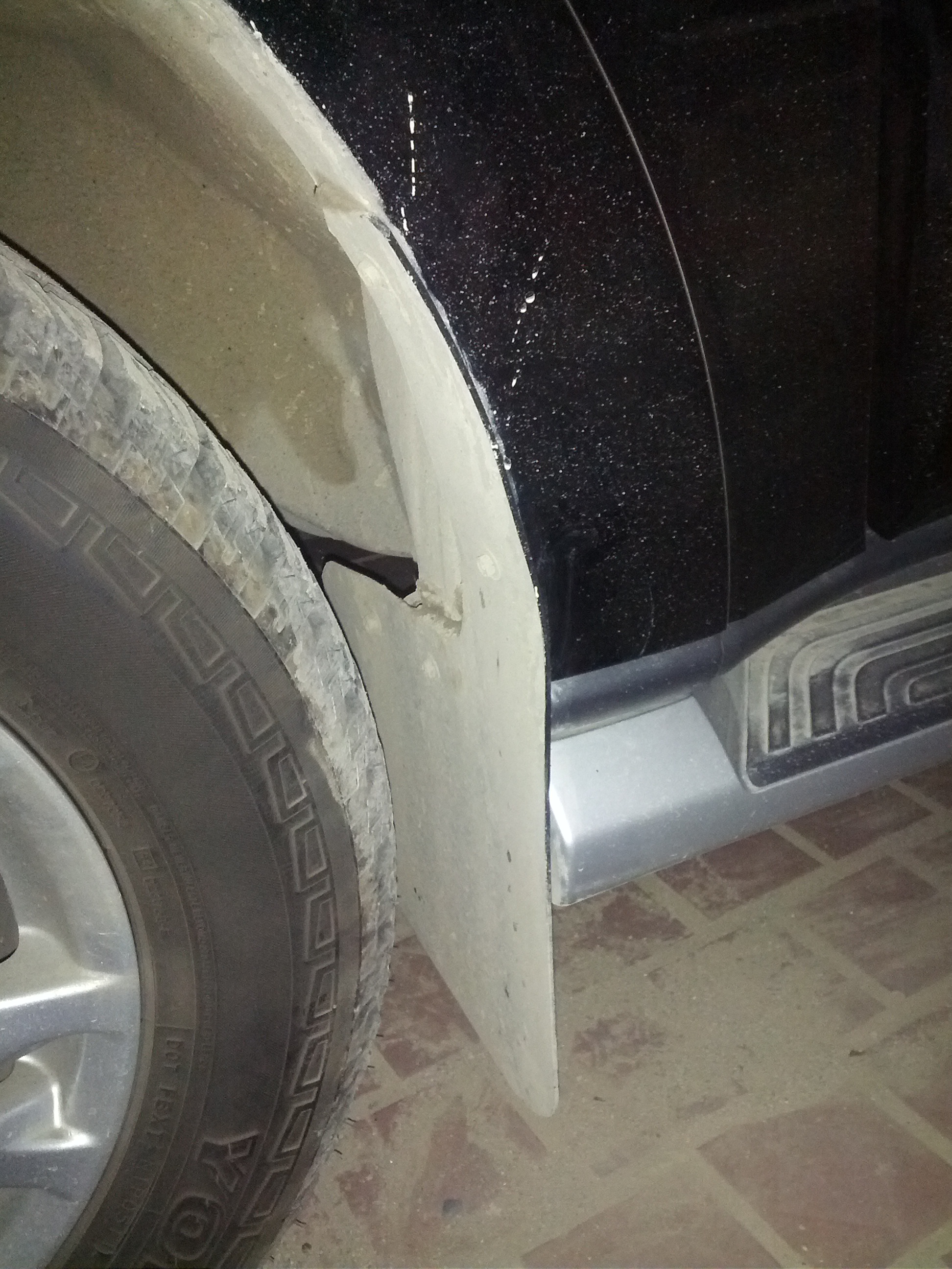

Поставил на перед П-4 брызговики универсальные, увеличенные, с логотипом Suzuki Новлайн (Novline)http://www.avtoset.net/catalog/bryzgovi ... 47.00.000/Поменьше, гораздо летит на пороги и двери, в общем рекомендую :*THUMBS UP*:[img]

    :*SCRATCH*: Меньше грязи- так это хорошо, но четвёрка- это не Сузуки.

    О том что брызговики от Сузуки знать будет только хозяин П-4,шилдики совершенно не видно.Многие ставят колодки от прадика и не чего. :)

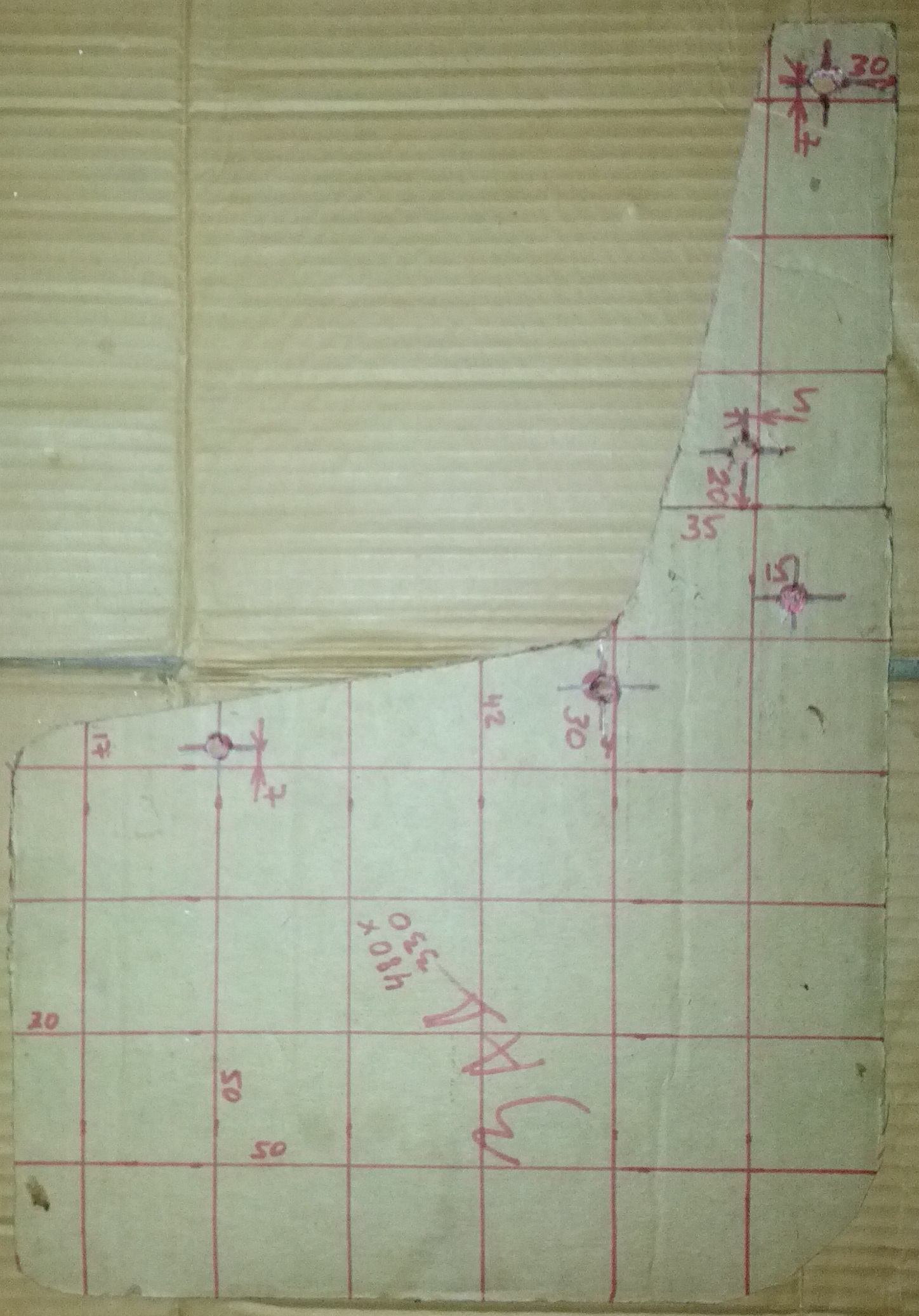

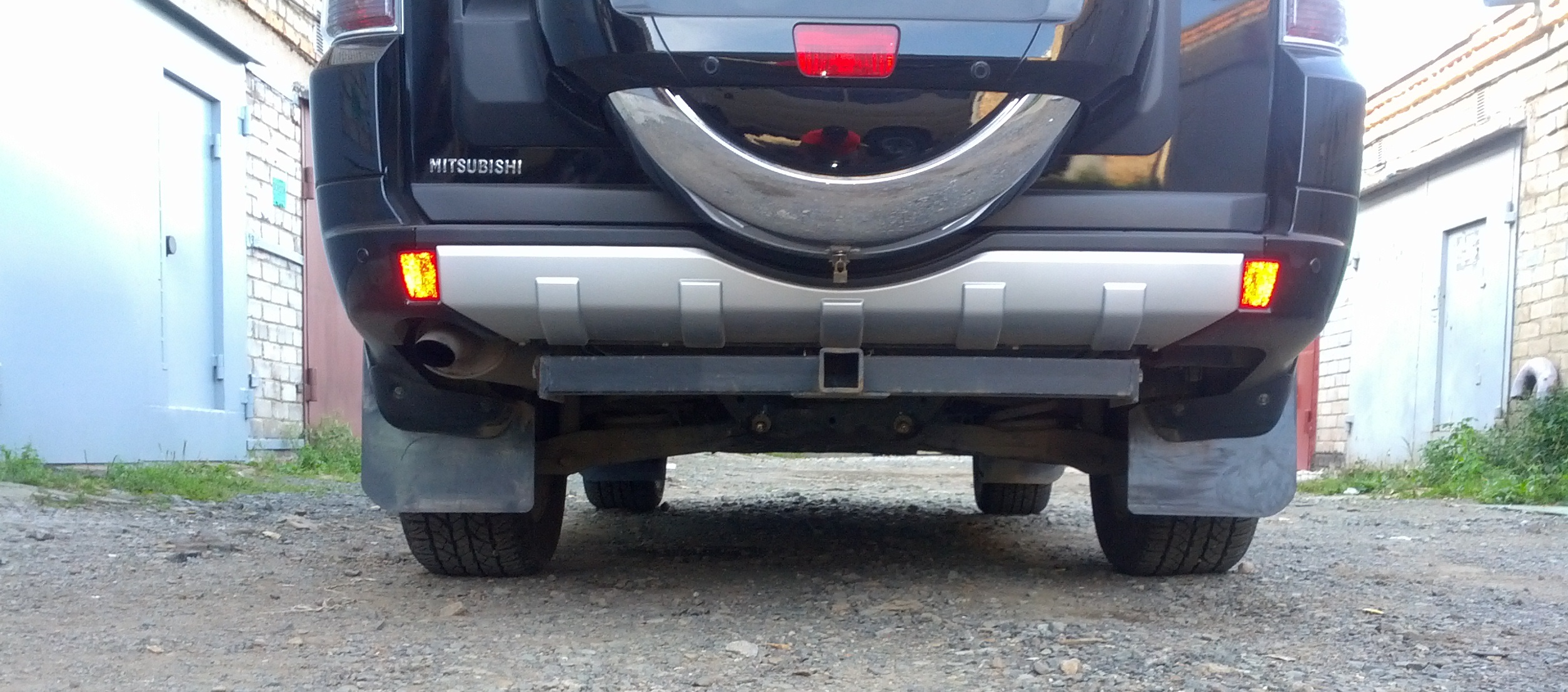

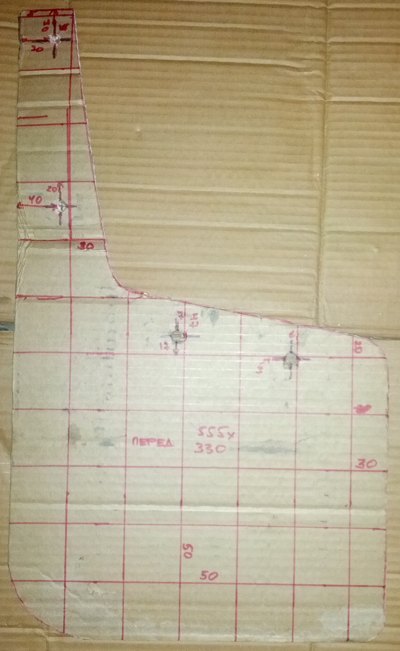

      Сообщение homekrol »

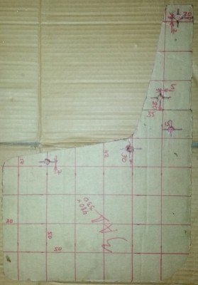

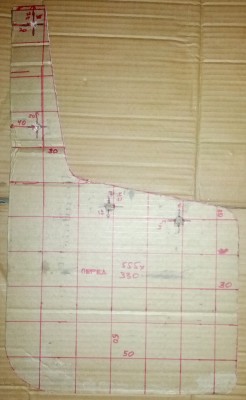

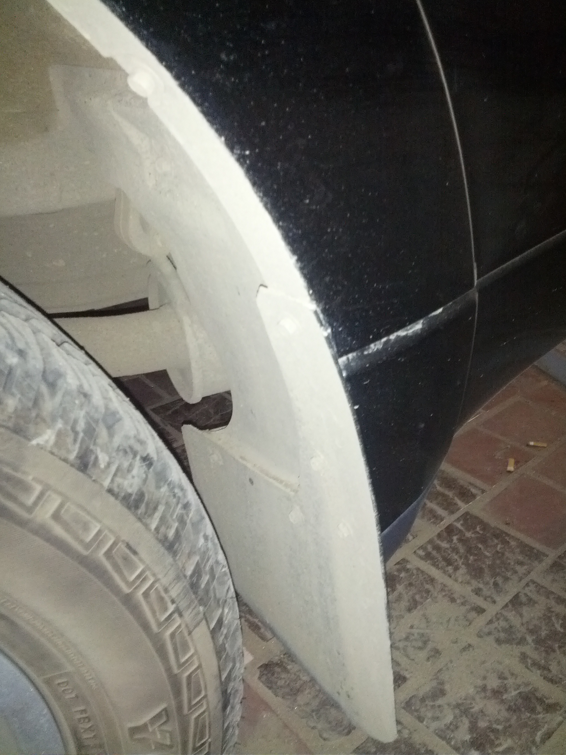

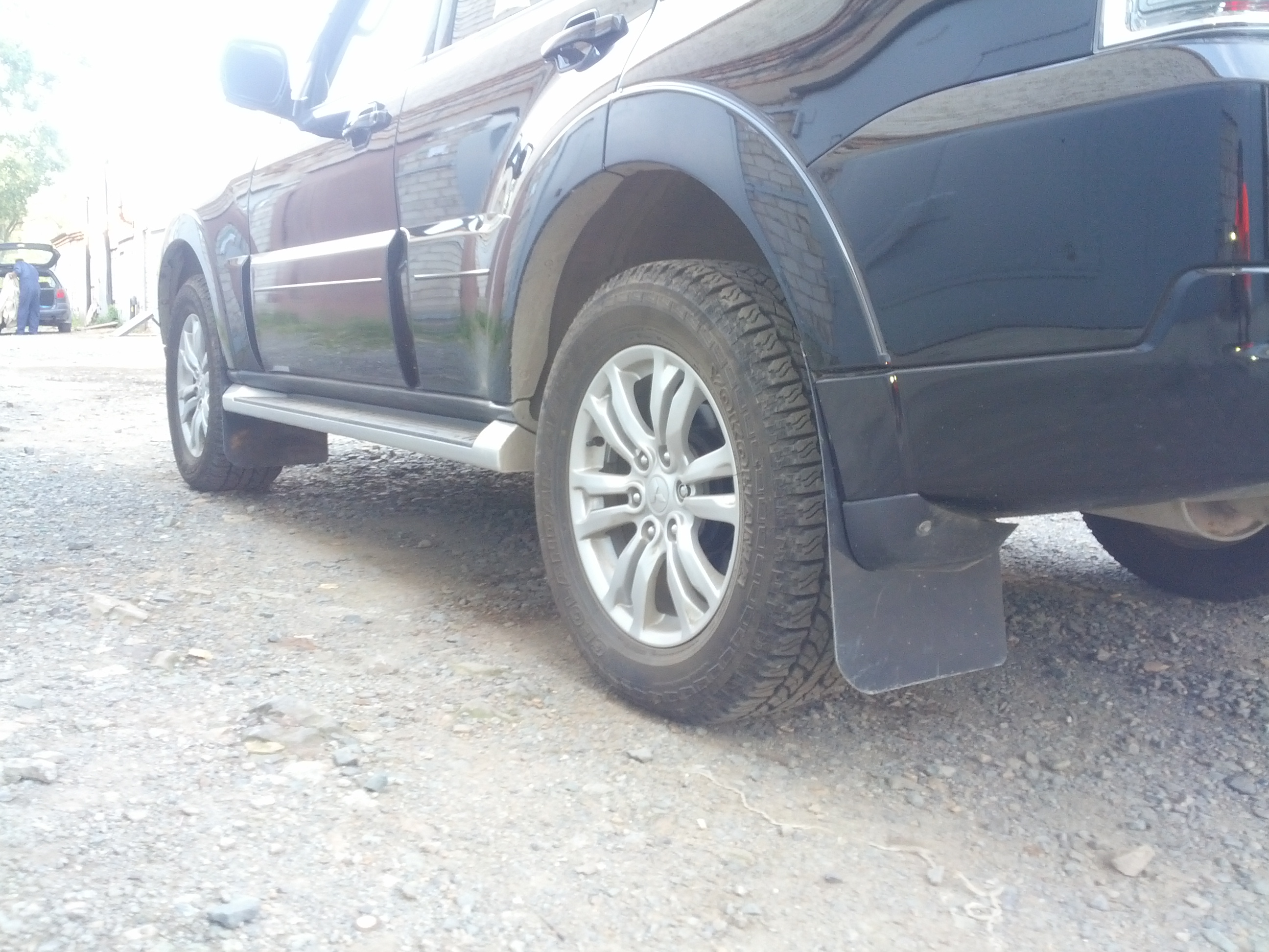

      homekrol писал(а):Срисовал клише у знакомого с ПР падежа, вырезал из резино- пластмассы, закрепил на штатные саморезы и болты с подкладкой шайб из нержавейки с обратной стороны брызговика (для выравнивания, так было сделано на японском оригинале ). Цена вопроса 1000 рублей. Если кому надо, могу выложить выкройку с пятисантиметровой сеткой. Но только через две недели и фотки как смотрятся.
      Ну вот как и обещал, вырезать вначале лучше из картона и регулировать длину, ширину и т.д., кому как нравится

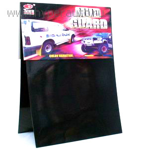

      Вырезал из вот такой фигни

      а название есть этой фигни?!
      Нашел ее в Вашем городе, да не могу понять кто производитель:
      http://shop.hyperauto.ru/vladivostok/ca ... escription
      Если страна-производитель Китай - значит можно в интернете заказать...
      Было бы неплохо знать название (фирма-производитель, модель).
      Спасибо.

      Сообщение Губернатор »
      Получилось отлично,но одно но,я бы нижнии углы закруглил одинакова.Это мое мнение,не совет,хозяин-барин

      Брызговики Большие "Baik's" ЧЕРНЫЕ, ссылка правильная, упаковку выбросил. Я брал прямоугольные самые большие, толщина 3мм, а есть еще с металлической пластиной снизу и скошенным краем, но они по размеру маловаты. Зайду в магазин рядом порассматриваю что там написано. Вообще можно вырезать из материала, который называется техпластина, она идет трех типов жесткости, брать надо самую жесткую или среднюю, толщина стартует по моему от двух мм, листы метр на метр.
      DVostok писал(а):
      homekrol писал(а):
      А так было на оригинальных, может какая то фишка в выгибании от потока воздуха, но брызговики дстаточно жесткие, боялся что зимой поламаю, да нет не сломались, и кстати у меня на 3 паджерике были такой же формы скругления на японских оригинальных, и тоже были подложены алюминиевые шайбы 3 мм с обратной стороны брызговика в ямках для его выравнивания по плоскости. Я еще уплотнил силиконом черным, чтобы грязь по наружной стороне не текла.

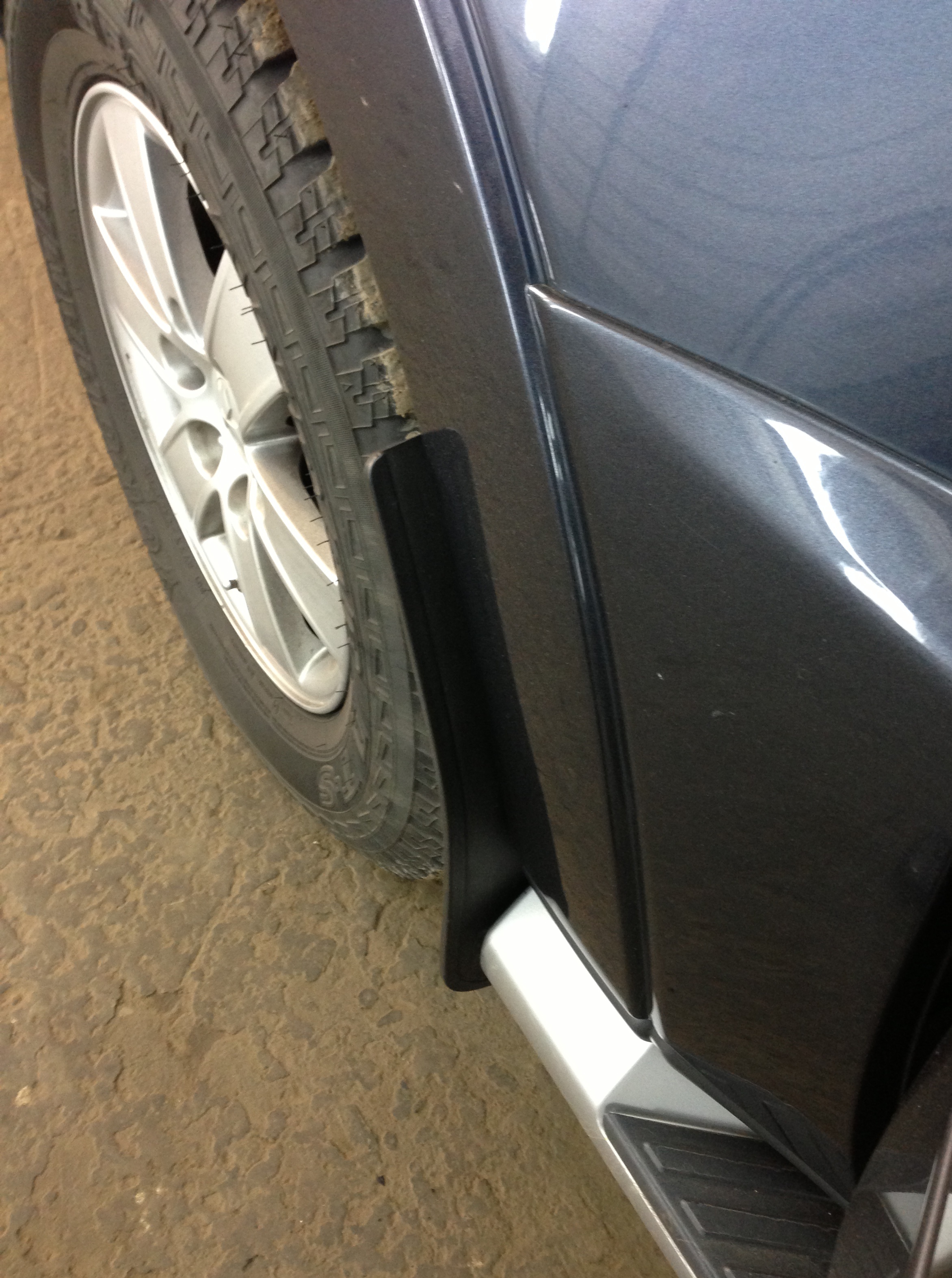

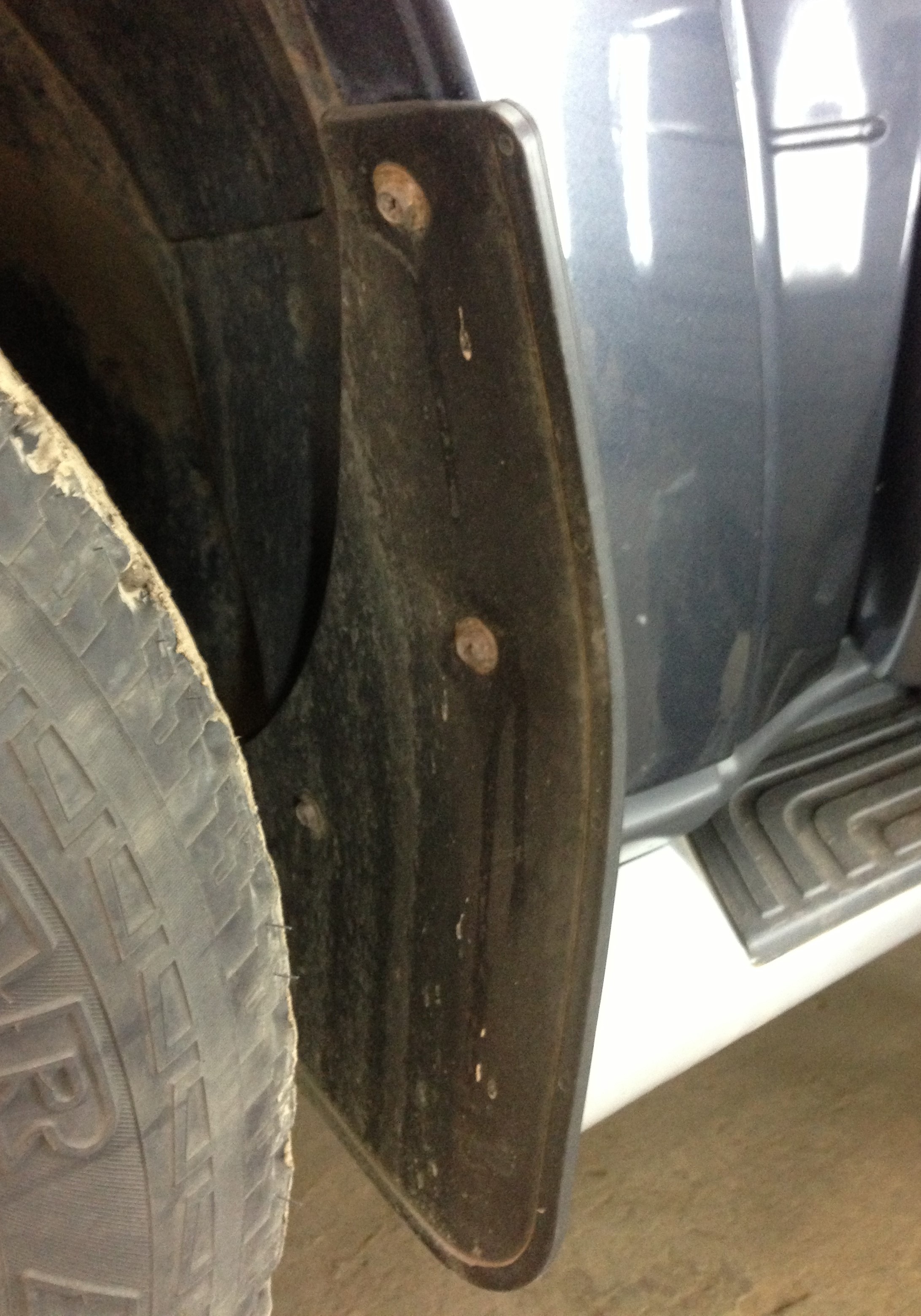

      Ну у мну вроде тоже орег,но смотрятся вот как,http://www.pajero4x4.ru/bbs/phpBB2/view ... &start=510 там видно(правда темка про фаркоп,фото в моем сообщении)
