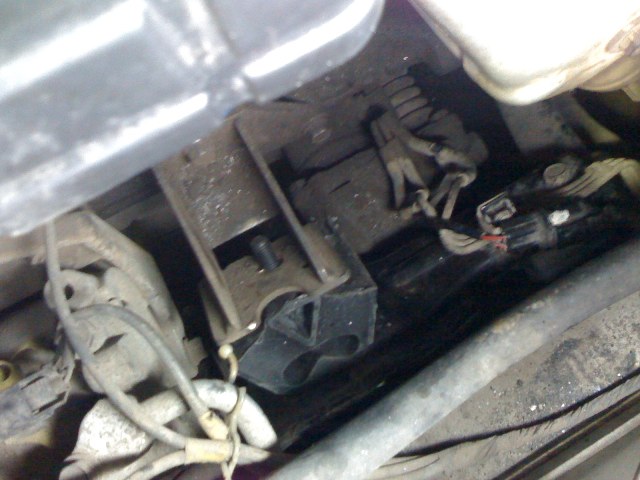

решил отписаться...полезно для жителей Москвы и тем кто ближе к европе)) не стал ставить ВАЗовскую подушку, отговорили в сервисе)) и тут недавно меня осенило! раньше была ауди 80 бочка и там менял подушку и она была примерно такая же, поехал в магазин, 250 р в наличии, взял, приехал в сервис, поменяли, встала как родная))) теперь езжу и кайфую))) двиг перестало трясти вообще))
фото для наглядности)

с этого момента поподробней!
какой номер каталожный? фотка это хорошо, но с ней в магазине нас пошлют подальше :)
