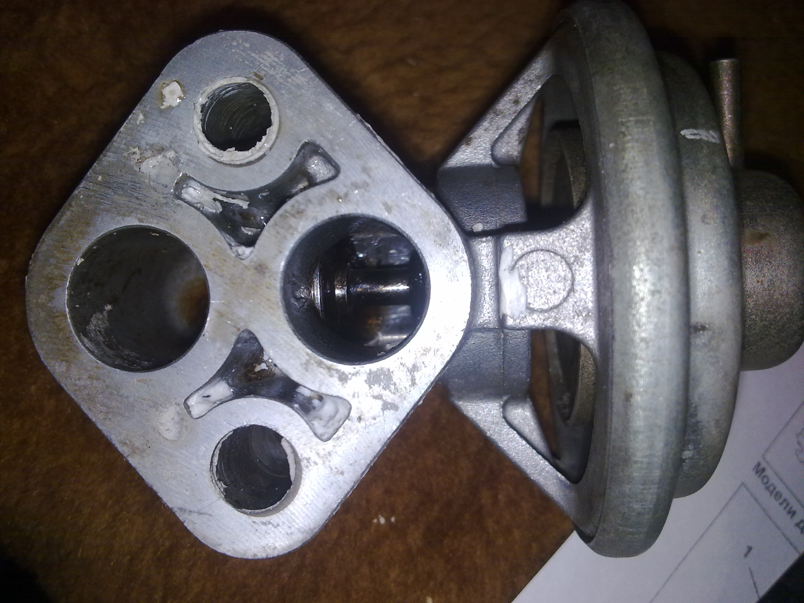

Всё борюсь с ЕГРом...
Сегодня опять снял клапан, продул все трубки - все хорошо продуваются карбклинером.
Но вот такая штука... Когда дунул в одно отверстие клапана из другого немного дует воздух, проверил залив карбклинера в одно отверстие и он плавно перетек в другое... Так же не должно быть? Закрываться должен герметично?

клапан егр должен плотно закрваться! если нет то происходит подмес выхлопных газов на холостых от этого и трясет, у меня была проблема снимал клапан мыл карбклинером, было герметично! у меня была проблема с эм.клапаном я его карбклинером промыл и все ок!
