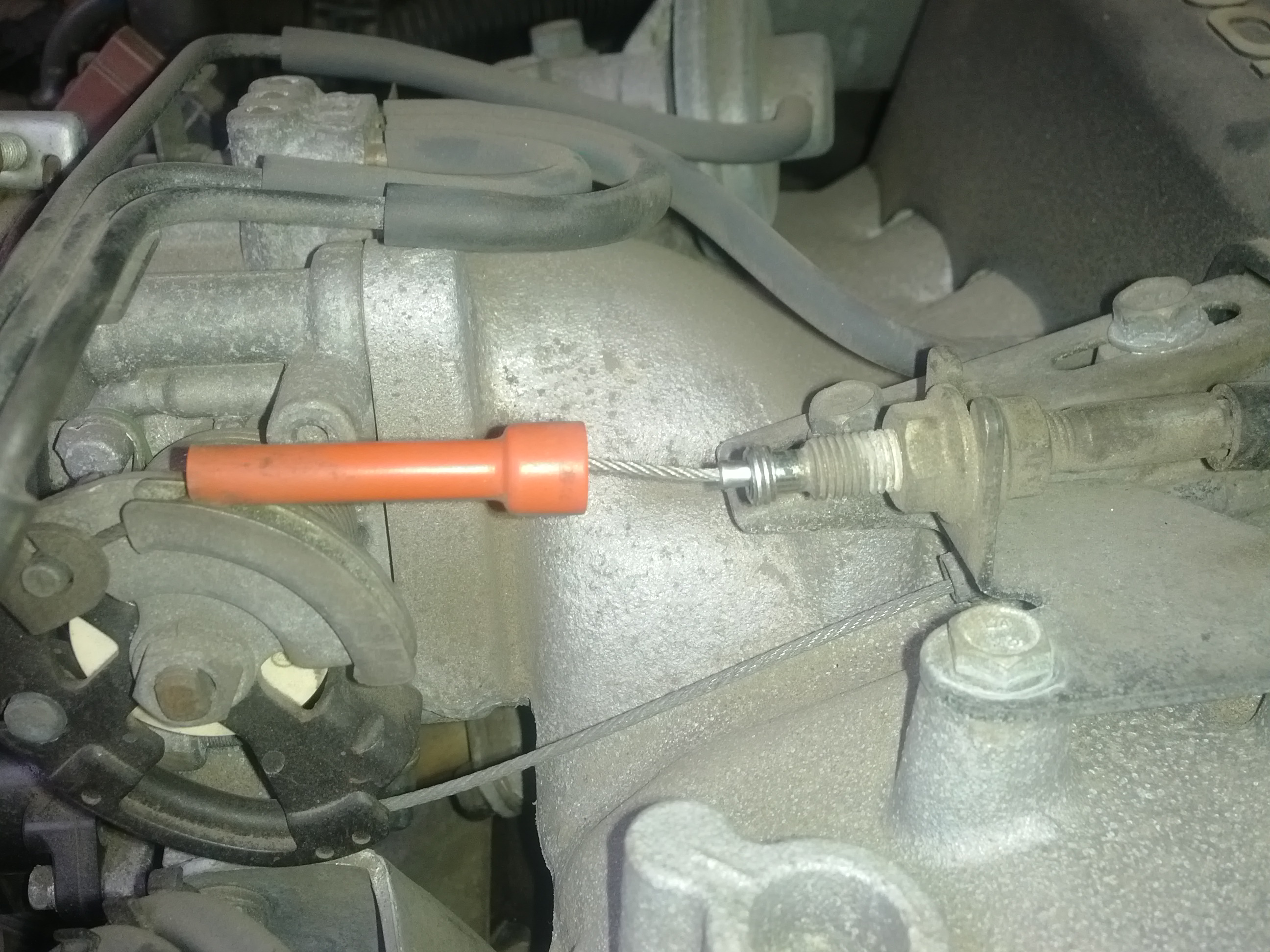

Приветствую, прошу помочь советом по проблеме - АКПП переключается на повышенных оборотах (1-2 2000, 2-3 2800, 3-4 3000)
Начал с проверки тросиков - выглядят вот так (см. фото и видео). Это нормально?
(АКПП переключает мягко, масло чистейшее, меняется регулярно).

Ненормально, потому что автоматически при открытии страницы включается Download Mastergoland79 писал(а):(см. фото и видео). Это нормально?
Как раз видимо для загрузки видео...
А скачивает как раз не видео...
Вовремя поднялась темка...ZILLA писал(а):Sakhboy
Трос кикдауна, он же трос управления акпп - сверху на дросселе.
Как регулировать - смореть тут (ближе к концу страницы) http://www.pajero.us/pajero_manual/?id=931
Посмотрел регулировку своего троса по указанной ссылке (после приобретения авто даже не заглядывал под резиновую гофру-чехол-пыльник) - у меня на 3-х литровом 95 года было 46 мм
Перерегулировал.
Вполне возможно, что мой повышенный расход не в последнюю очередь и с этим был связан...
