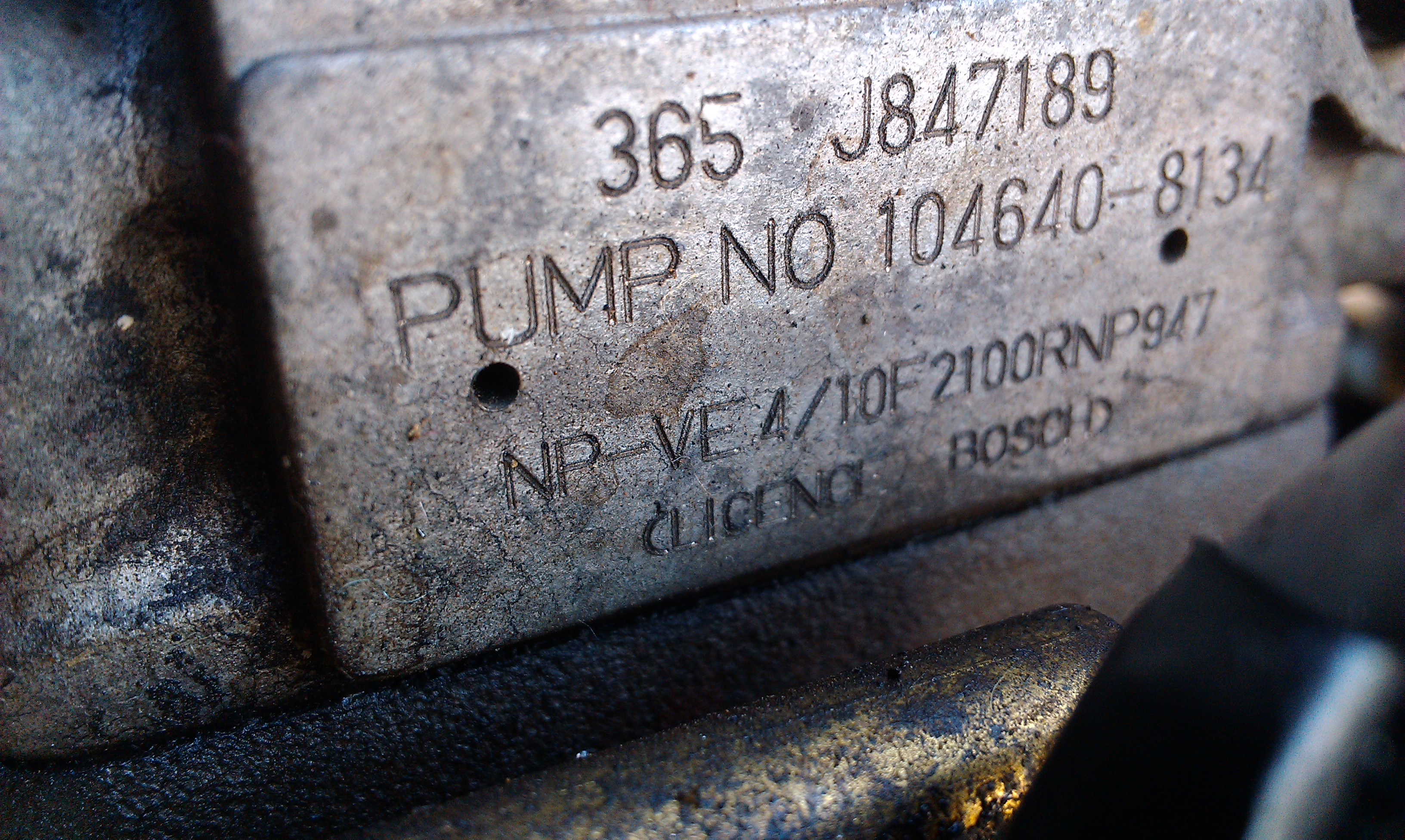

Помогите узнать какие распылители нужны, а то запутался. Согласно мануала для двигателя 4D56 с системой егр и турбиной, распылитель должен быть с углом раскрытия факела 10 градусов. По каталогу бьется MD620889. Заменитель 9432610062 NP-DN0PDN112 BOSCH с углом раскрытия 0 градусов. Я поставил 9432610295 NP-DN10PDN130 BOSCH. Правильно ли я сделал вывод.
ТНВД:
Type Number: NP-VE4/10F2100RNP947
Pump Part Number: 104640-8134
Номер тнвд
Номер тнвд
Mitsubishi Pajero II, 1993 г., 4D56T, АКПП,SS, 5,285, 5d. Пруль. https://www.drive2.ru/r/mitsubishi/1059425/

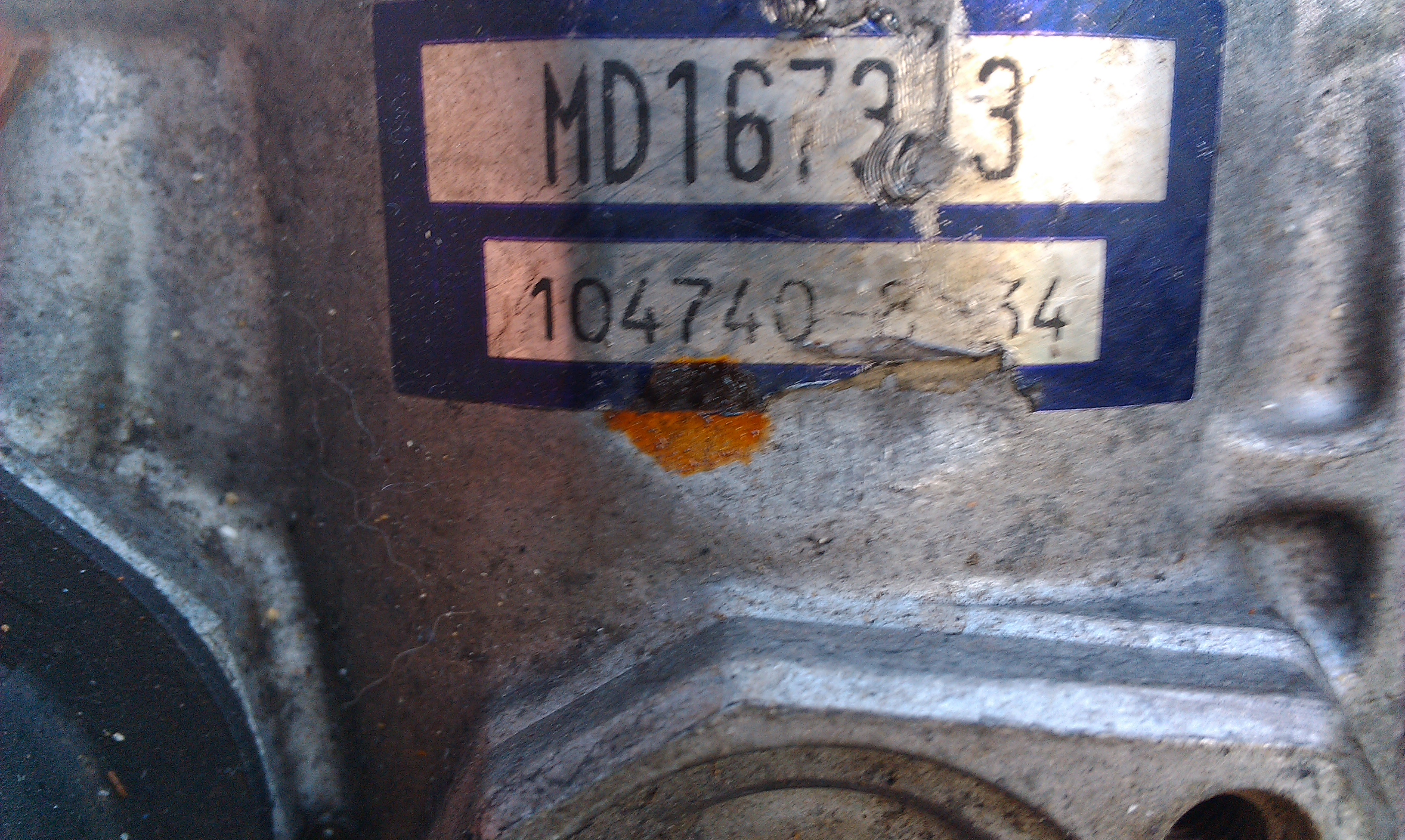

Подскажите пожалуйста какие распылители должны стоять?4d56 номера на насосе MD167342 104740-8125
