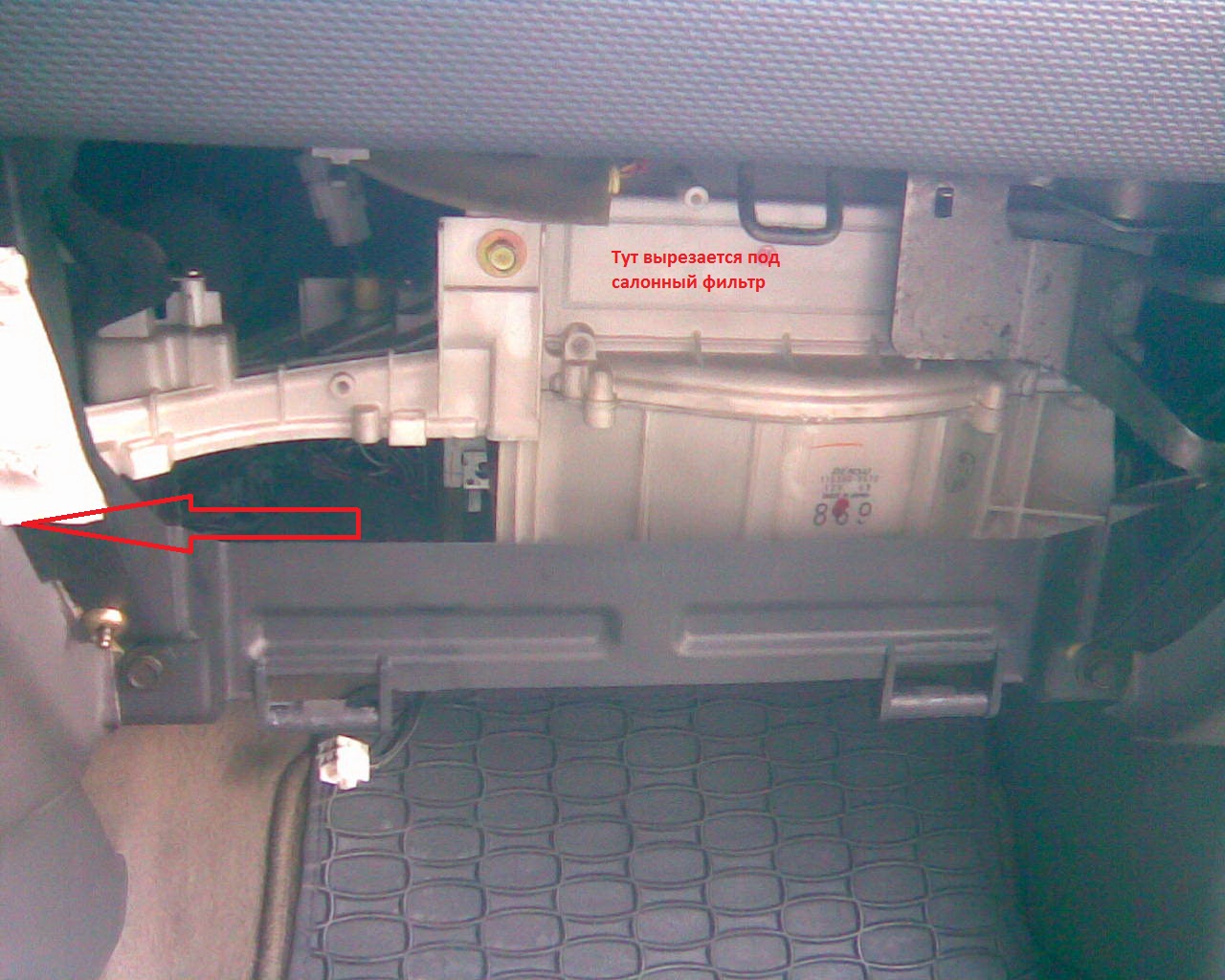

Итак, всем спасибо, слив найден, пробит, вода пошла..dimmokr писал(а):Я в июле прочищал трубку. Через пару дней она опять забилась.
По совету одного из одноклубников, просверлил отверстие в поддоне печки, недалеко от педали газа. Вытащил из поддона кучу грязи( в основном остатки от листьев и иголок от хвойных деревьев). Промыл все чистой водой. Пролил очистителем для кондеев и заклеел отверстие скотчем. Проблема пропала.
Рекомендую всем. Т.к. прочищая только трубку, вы не чистите сам поддон.
Ну и в Монтерах обязательно ставить салонный фильтр ( я поставил еще зимой, а у старого хозяина его не было)
dimmokr - скажи, плиз, подробнее - что сверлил, каким сверлом?
недалеко от педали газа - это получается боковину печки?
Фильтра на этой машине нет, видимо из=за этого и трабл..
На второй - стоит, там пока все ок (тьфу-тьфу.)

да, боковину печки. сверло на 10 мм. там главное не достать сверлом до радиатора. Правда пришлось делать 2 отверстия, т.к. через одно было не вытащить длинные хвойные иголки. Где сверлить там интуитивно понятноAN908 писал(а): dimmokr - скажи, плиз, подробнее - что сверлил, каким сверлом?
фильтр легко ставится. подходит от Паджеры 3AN908 писал(а):Фильтра на этой машине нет, видимо из=за этого и трабл..
