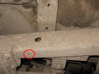

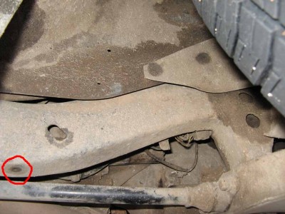

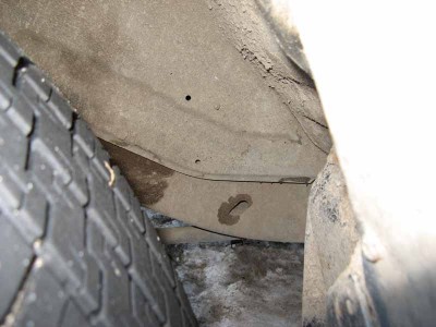

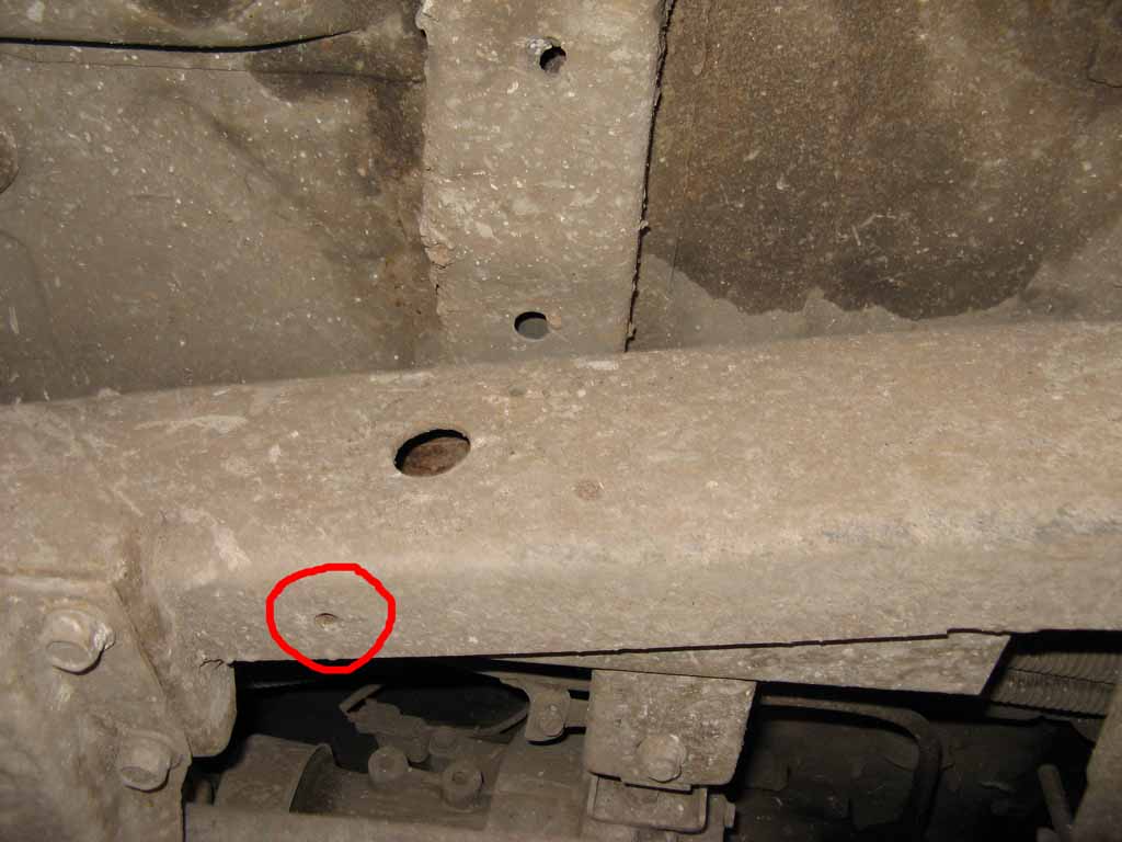

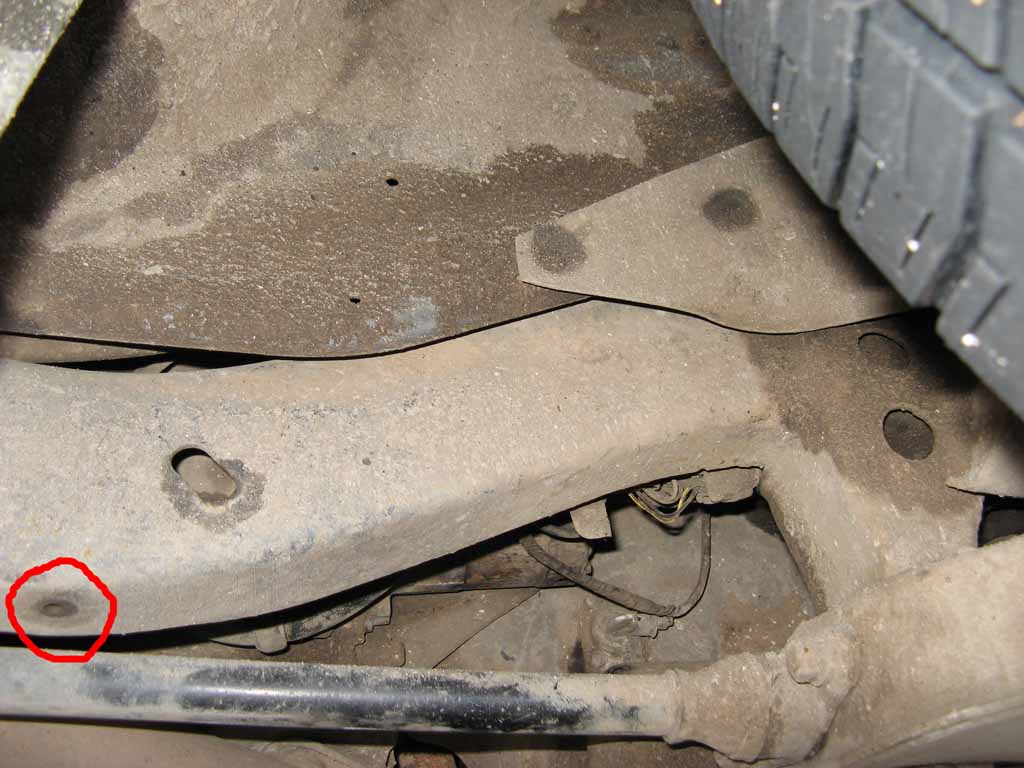

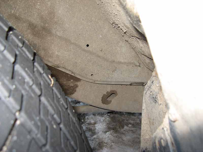

Вот они, дырки.
drcham
Сообщения: 14459
Откуда: Москва ЮЗАО
Благодарил (а): 63 раза
Поблагодарили: 231 раз
Re: кто сам промывал раму изнутри?
Сообщение drcham »
Дырок три штуки. И все спереди рамы... какой дятел так сделал я не знаю.
