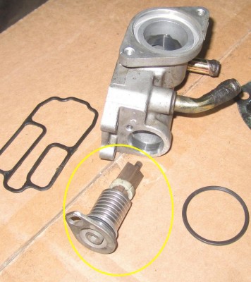

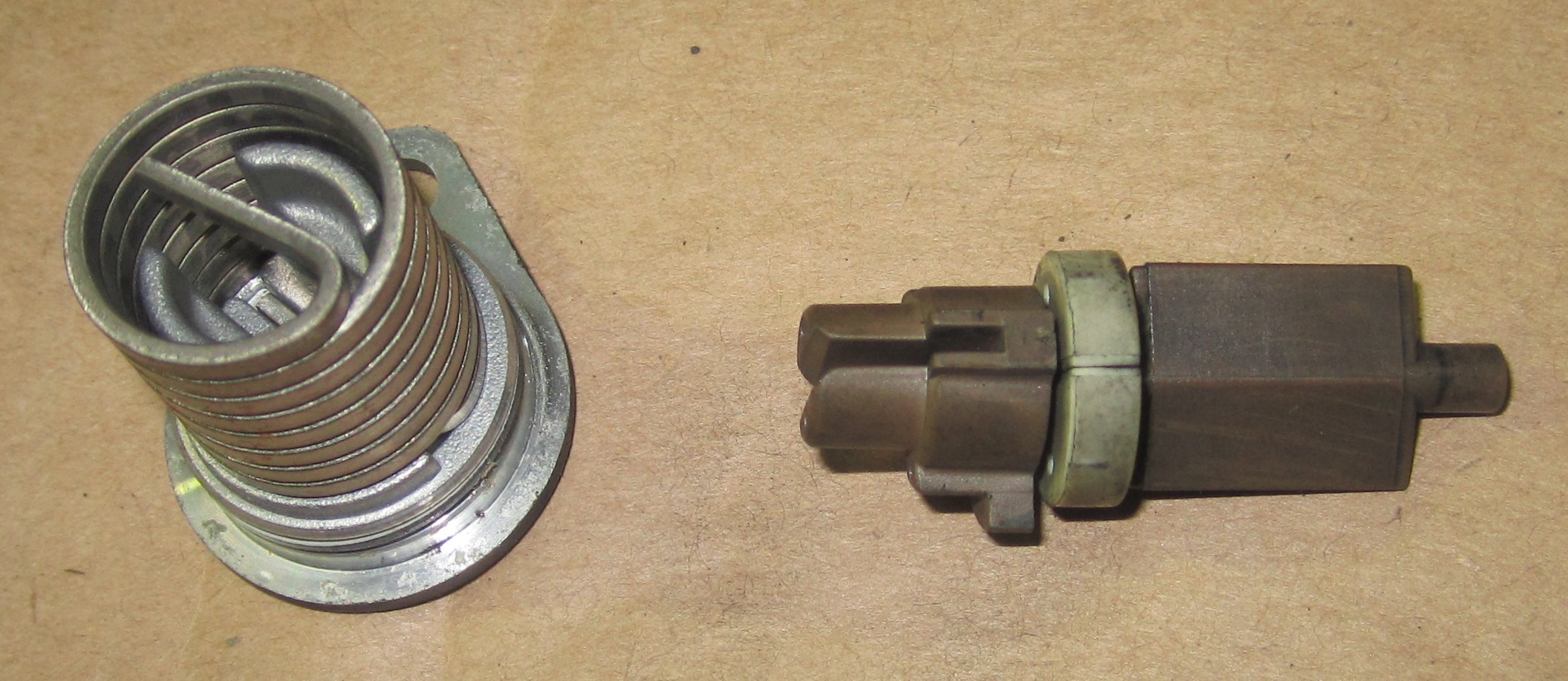

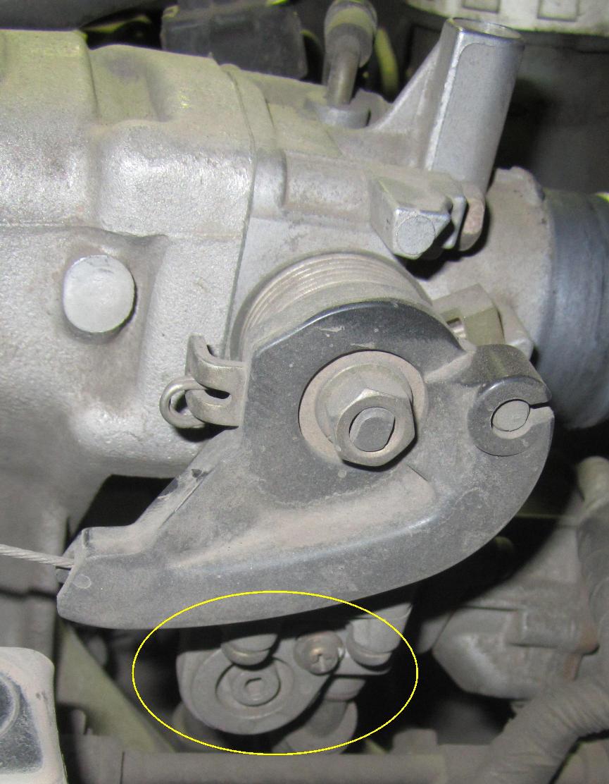

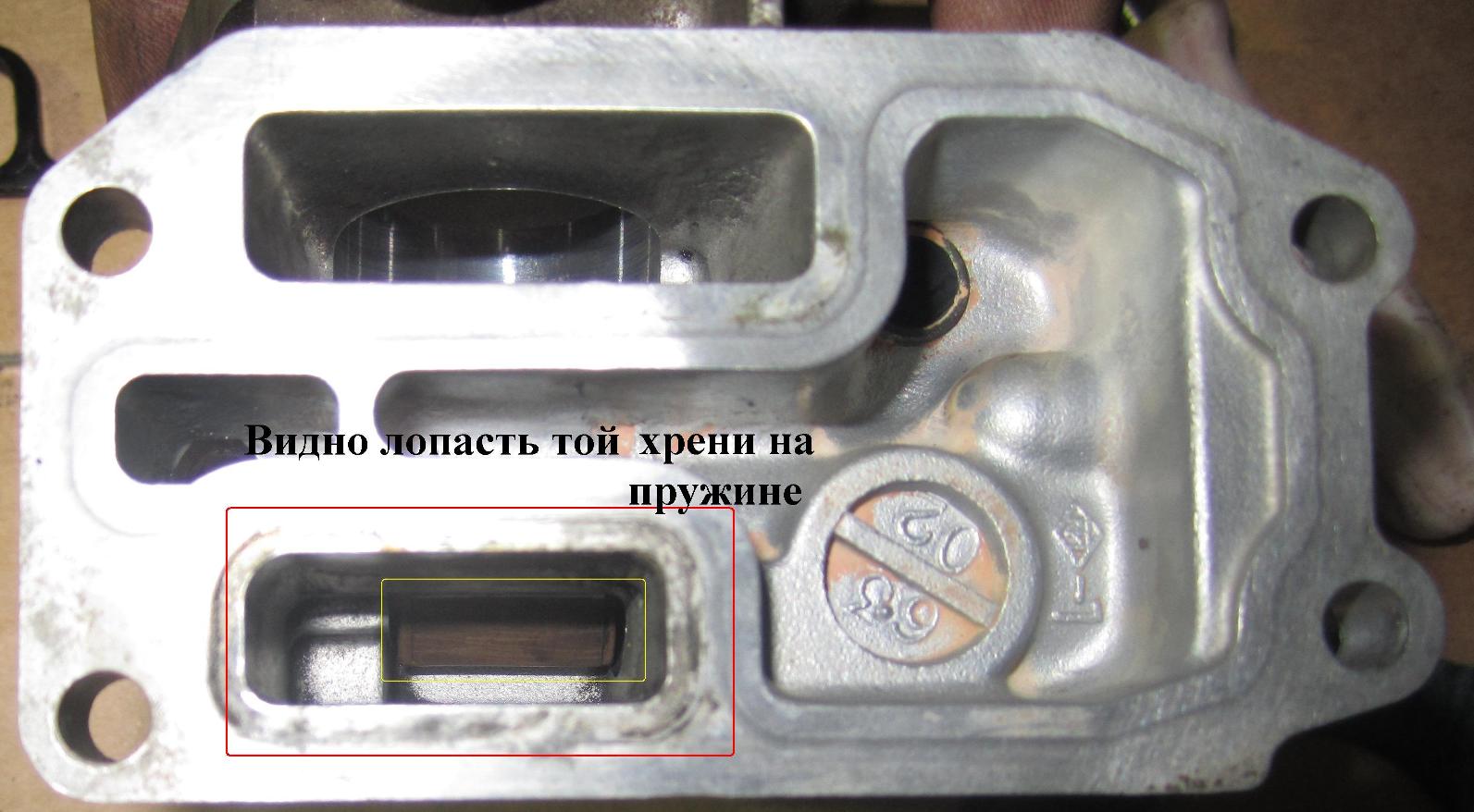

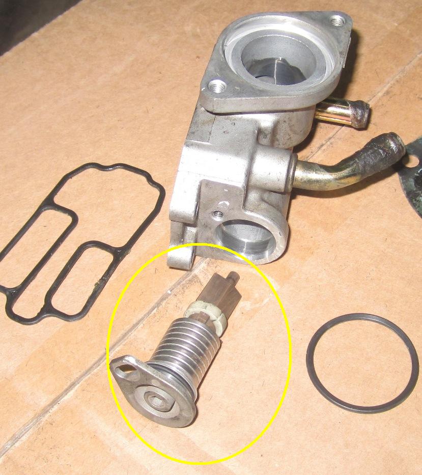

А никто, случаем, не задавался вопросом - Зачем на ДЗ сей винт? (см. фото)
Когда разбирал для чистки ДЗ, обнаружил его. Он был поросший толстым слоем пыли. И походу регулирует поток воздуха. Сделан на эластичной пружине.
Может быть и он как-то влияет на обороты, т.к. его тоже можно повернуть в разное положение и зафиксировать.

Не по моему он к воздуху отношения не имеет. Там рядом два патрубка для ОЖ, для подогрева блока заслонки, и эта штука с биметалической пружиной открывает или закрывает циркуляцию ОЖ через блок в зависимости от его температуры. Это мне так видится ::-): , может у кого другие идеи.ViRuZzz писал(а):И походу регулирует поток воздуха. Сделан на эластичной пружине.

Через него проходит воздух, это точно! т.к. он был сухой и в пыли. Насчёт биметаллической пружины, если она таковой является - ничего сказать немогу. Мне кажется, что она не биметаллическая.idled писал(а):Не по моему он к воздуху отношения не имеет. Там рядом два патрубка для ОЖ, для подогрева блока заслонки, и эта штука с биметаллической пружиной открывает или закрывает циркуляцию ОЖ через блок в зависимости от его температуры. Это мне так видится ::-): , может у кого другие идеи.
- idled
- Сообщения: 4054
- Зарегистрирован: 13 мар 2007, 21:38
- Откуда: Пермский край
- Благодарил (а): 11 раз
- Поблагодарили: 169 раз
Re: высокие обороты ХХ
Ну видимо с наскоку я сразу не доперViRuZzz писал(а):Через него проходит воздух, это точно! т.к. он был сухой и в пыли. Насчёт биметаллической пружины, если она таковой является - ничего сказать немогу.
Раз воздух через него идет, то значит у нас стоит добавочный клапан ХХ который регулирует подачу воздуха в зависимости от температуры двигла. Пружина значит точно биметалическая. На некоторых типах движков нет электрического шагового двигателя(регулятора ХХ) и прогревочные обороты регулируются только аналогичным устройством. Значит и у нас можно еще изменять обороты ХХ и прогревочные этой штукой ::-):
Вот еще про него нашел, с сайта по ремонту японских авто
Если при работе мотора обороты опять станут низкие, после проведенных выше процедур, придется регулировать биметаллический регулятор ХХ, он находится с другой стороны от электронного регулятора. Для этого придется снимать блок дросселя, ослаблять винты, и повернуть пружину на небольшой угол для увеличения оборотов. На сколько повернуть — придется определять опытным путем. Вот после этого обороты ХХ точно будут на нужном уровне.http://www.electrovovik.ru/maintenance/engine/dpdz/
