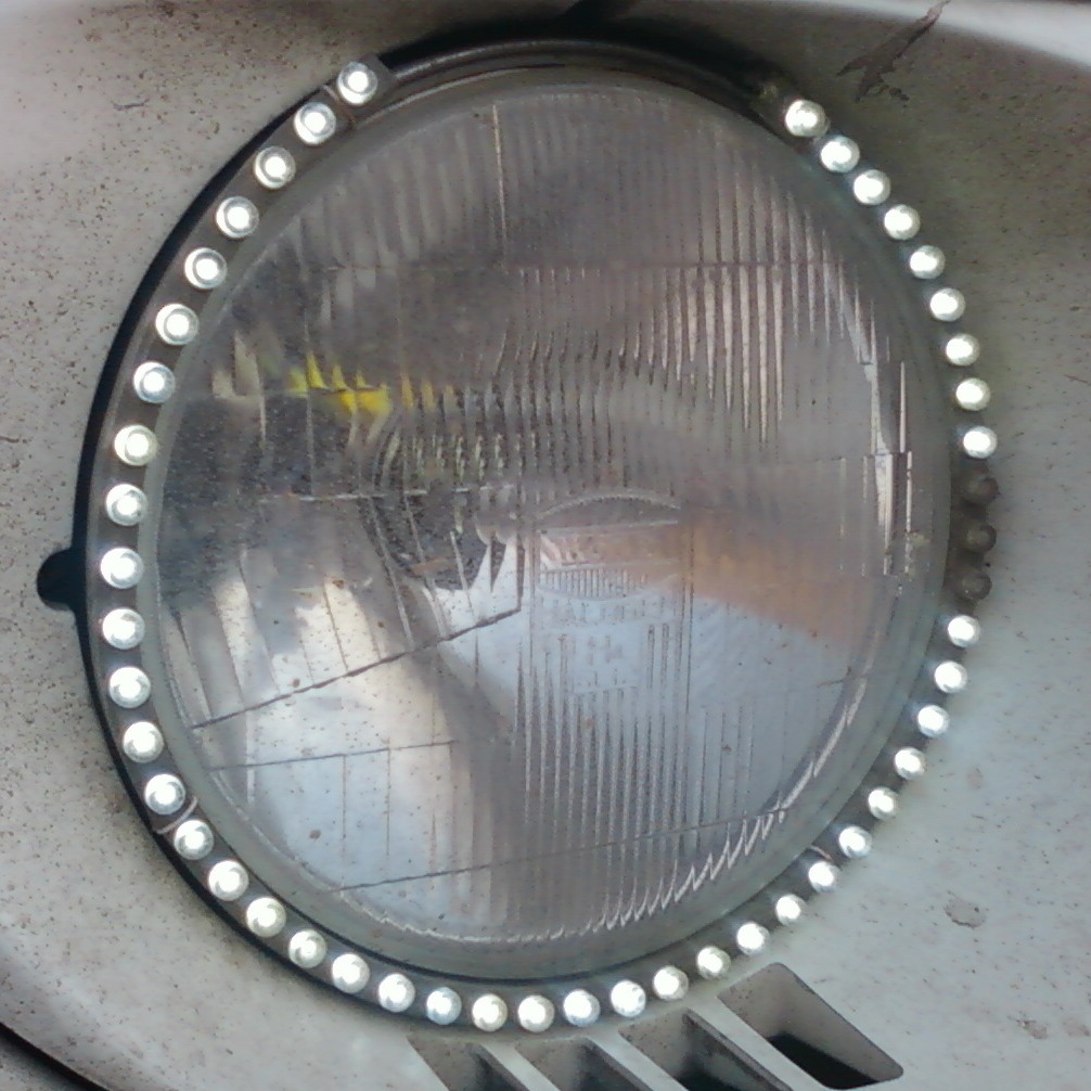

Раз уж тема незываеца "Приятные мелочи" - выложу сюда свою одну приятную мелочь:
Однажды на авторынке нашёл светополосы на 12 вольт из светодиодов, и решил из них замутить "ангельские глазки", т.к. светят они ярко - теперь они у меня исполняют роль дневных ходовых огней.
Купил две штуки на обе фары, приделал по окружности, вывел дополнительный тумблер на панель слева от рулевой колонки (там как раз два места пустует).
И теперь они у меня горят днём как дневные ходовые, ну и прикольно выглядят.
Преследовал цель - как можно меньше сделать нагрузку на АКБ и генератор, а так как раньше приходилось ездить с включёнными фарами, то нагрузка была велика - фары, габаритные огни, стопаки. А теперь только светодиоды.
Могу фоты сделать, если кому интерестно.
Только вот косячные эти светодиодные шлейфы - светодиоды сгорают со временем, то ли от напруги, то ли от того, что они китайские.

Сгорают от того что китай и от напргуи, правильные светодиодные ленты запитываются от стабилизаторов тока, а китайские через просто резистор. Вот и мрут они от перепадов напряжения.

Ангельские глазки
Сделал фоты, качество хероватое, т.к. на телефон фотал.
Сразу скажу - машина грязная, и кажется, что светодиоды светят не ярко. На самом деле - святят они достаточно. Гайцы ещё не разу не докопались.

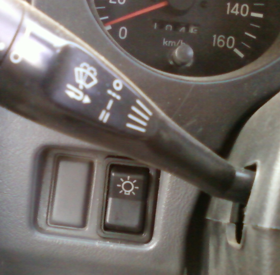

Запитку сделал от прикуривателя, на случай, если забуду выключить, то при отключении питания (вытащил ключ) - они погаснут. (три светодиода уже погасли навсегда
Тумблер от ВАЗа, купил в ближайшем автомагазине. Двухпозиционный, т.е. можно на него-же прицепить ещё что нибудь, но включать уже в другую сторону, естественно - "ангельские глазки" погаснут, но если помутить с проводами, то можно сделать, чтобы они так-же включались в другом положении, плюс ещё чего либо.
