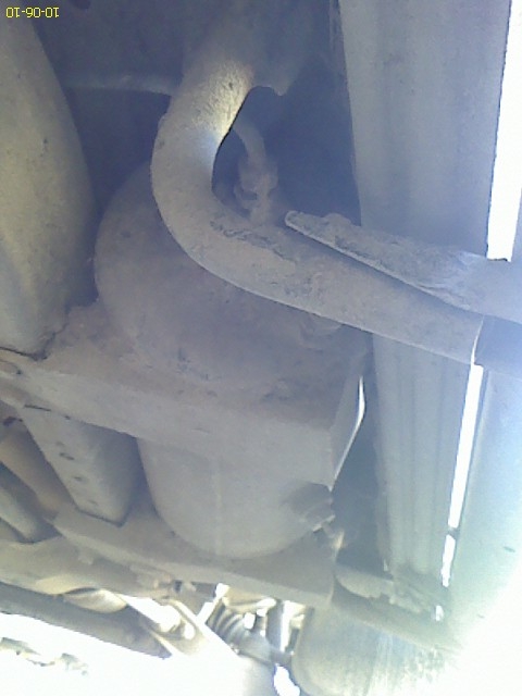

pnevmohod писал(а):
Bandera$ писал(а):
pnevmohod писал(а):Камазовские, все ресивера одинаковые
Делали Т образный надрез и переваривали, иначе не хватало места между рамой и порогом.
А можно несколько вопросов:
1. сколько литров ресивер?
2. какое рабочее давление в системе?
3. опыт эксплуатации уже есть?
1. 20
2. 6.8 включение, 8.2 выключение компресора
3. 2 года полет нормальный
1. А как выбирали ресивер, по принципу какой был, местом размещения или еще как?
2. А почему такое рабочее давление, чем это определялось?

Объем ресивера зависит от потребителей, ну или от того что есть. Мой датчик в силу своих размеров не настраивается так отрегулирован с завода.

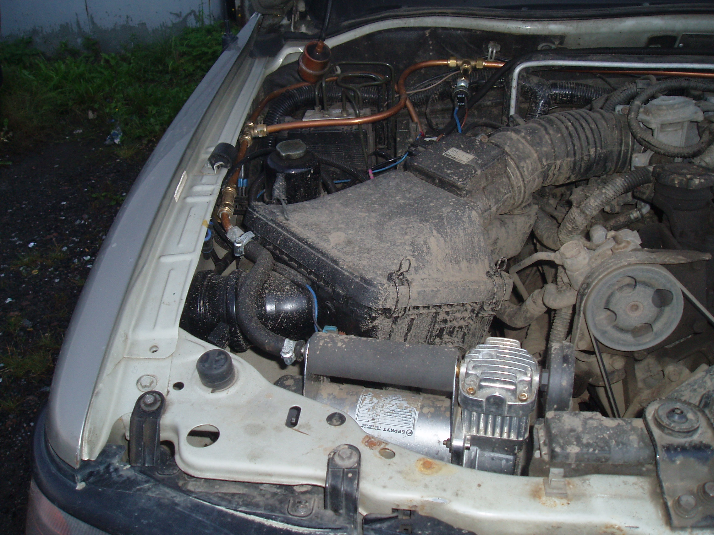

Re: Пневмосистема своими руками.
Воткнул сегодня рессивер и дудку ::-): уже пару раз на "придурков" дуднул ::-D: Собрал на скорую руку, гдей то травит- быстро уходит давление, компрессор рычит каждые 5 минут

pnevmohod писал(а):Пуливизатор для цветов, в него воды с фери, все опрыскиваешь, где пузырит там и травит.
Эт я знаю :) уж больно испытать хотца ::-D: и беркут просто валяется и злобно рычит бряцая о корпус фильтра. :*CRAZY*: на медни доделаю :*THUMBS UP*:

Решил построить и построил пневмосистему. Основана она на компрессоре с ресивером AGR-8LT
http://www.niva-lada.ru/shop/product_in ... cts_id=829
правда пришлось много чего передалать…
блин...много писать придется, но так впадлу, надеюсь все будет понятно=)))
фотки немного перемешаны...дома на компе упорядочил, а драный радикал все как всегда перепутал...
в общем так...
а вот еще и видео http://www.youtube.com/watch?v=nviNJFT59Zc

Тифон штука прикольная, тоже хотел ставить, но страшно, погудишь а рядом не дай бог бабушку кондрашка хватит. Ресивер и компрессор в салоне тоже не гут, у меня стоял затрахал дребезжать. Всё имхо. И почему тифон в заде, апож не щекотит? ::-D:

копм почти в салоне - да, дребежжит конеша...но если ничего не травит, то он будет дребежать только после нажатия кнопки..а если и этого хочешь избежать - тумблер выключаешь и он не работает...благо тифон и при 4 очках дует круче чем фурные при 8...=)))
качает с 0 до 9 атм примерно 2,5 минуты...а после прогрева с 5 до 9 очков минуты 1,5

Почему под капот не поставил?

у тебя ж тож мпс бензиновый....и не мне тебе рассказывать что места там вообще нет

надо переделать фильтр

а рес куда тогда???тянуть шланг к багажнику???нет уж извольте=)))тем более в багажнике быстросъем для подкачки колес и прочего пневмошлака..ниче страшного, музыку погромче и все окей...тем более с нашей шумкой, да и еще 33 мудричем я уже привык к шуму=)))

блин...понимаешь, у меня хоть руки и не растут из оПы=)) но поглядывают туда=)))
тем более я купил готовую систему, которую ставь да используй...
кроме того у моей системы есть большой плюс...ее можно за 1 минуту снять и поставить на другой автомобиль=)))или в другое место - в случае необходимости - например захотел ты покрасить потолок у себя на даче :lol:
