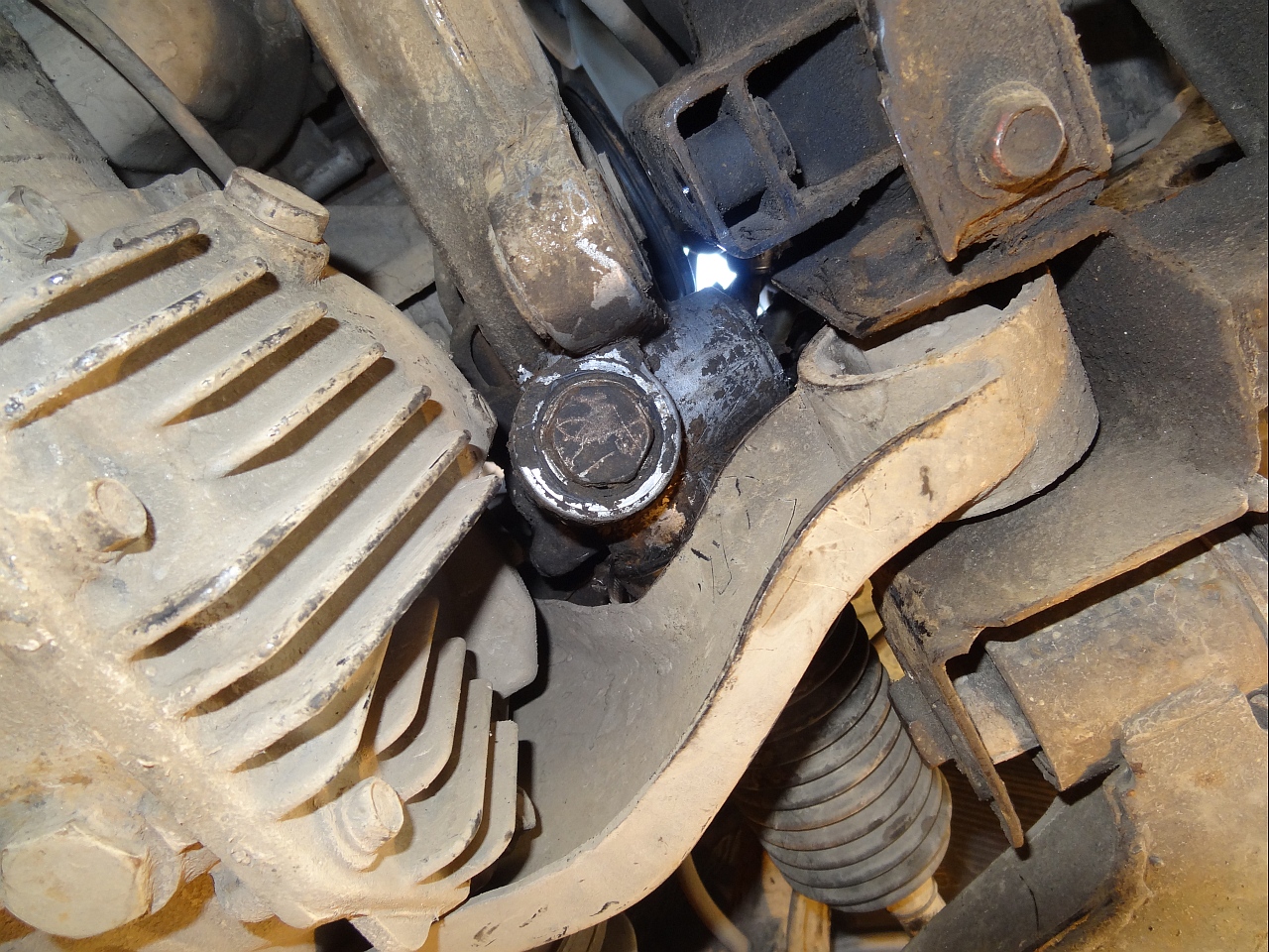

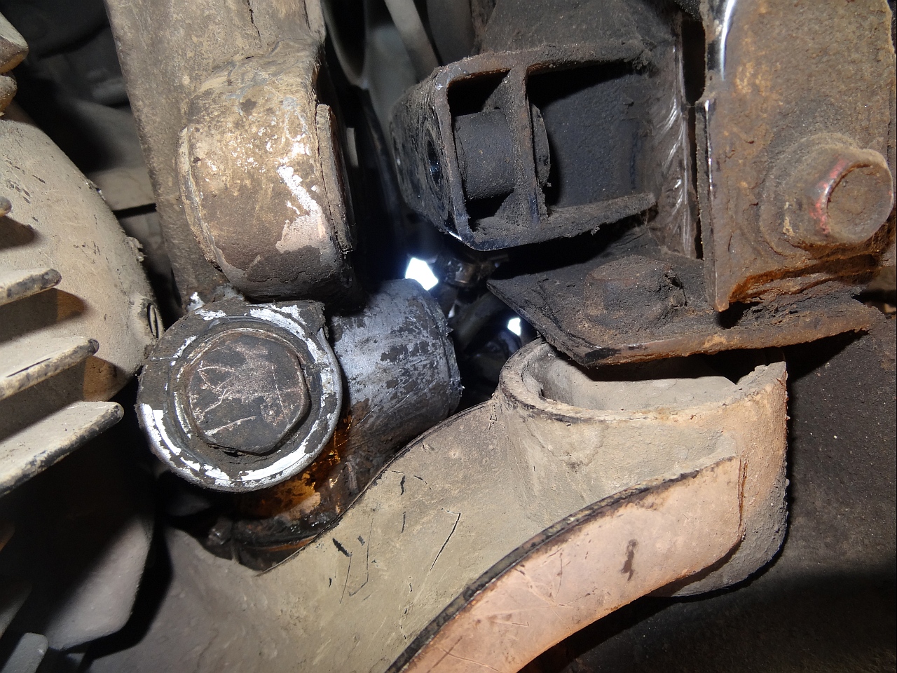

Насчет люфта в рейке решил сделать свой фотоотчет.
Может пригодится...
Главное - как это выглядит именно на 3-ке. Каждый решит для себя, в состоянии он сделать это сам, или нет.
Вопросы домкраченья машины, чтобы висели оба колеса я опущу, думаю каждый сам решит как ему удобнее сделать.
Однако замечу, что даже если машину не поднимать, и она стоит на колесах, то клиренса вполне хватает, чтобы туда засунуться.
Я делал все СНИЗУ.
Есть и вторая методика - сверху, сняв вискомуфту и диффузор.
Но, осмотрев место под капотом, я пришел к выводу что для меня это неприемлемо совершенно. И руки "короткие", да и кругом там куча трубок и шлангов. Доступа решительно никакого. Плюс придется однозначно снимать аккумулятор, площадку под ним.
Итак. Предположим, что машина уже вывешена, чтобы в последствии можно было крутить рулем и подтягивать рейку, проверяя люфты и усилие на руле.
  1. Снимаем оба щитка защиты картера. Нижний пластиковый + железный который с сеточкой под бампером. Понадобятся ключи кому как. Мне пригодились головки на 12 и 13.
  2. Берем ключ или трещотку на 17 и слегка отпускаем нижний правый болт рейки. Чтобы потом она легче отодвигалась монтировкой.
  3. Кому как удобно откручиваем оба болта, которые держут рейку слева. Верхний и нижний. Мне понадобились: ключ прямой накидной на 17, кривой накидной на 17 и головка с удлиннителем на 17 + трещотка.

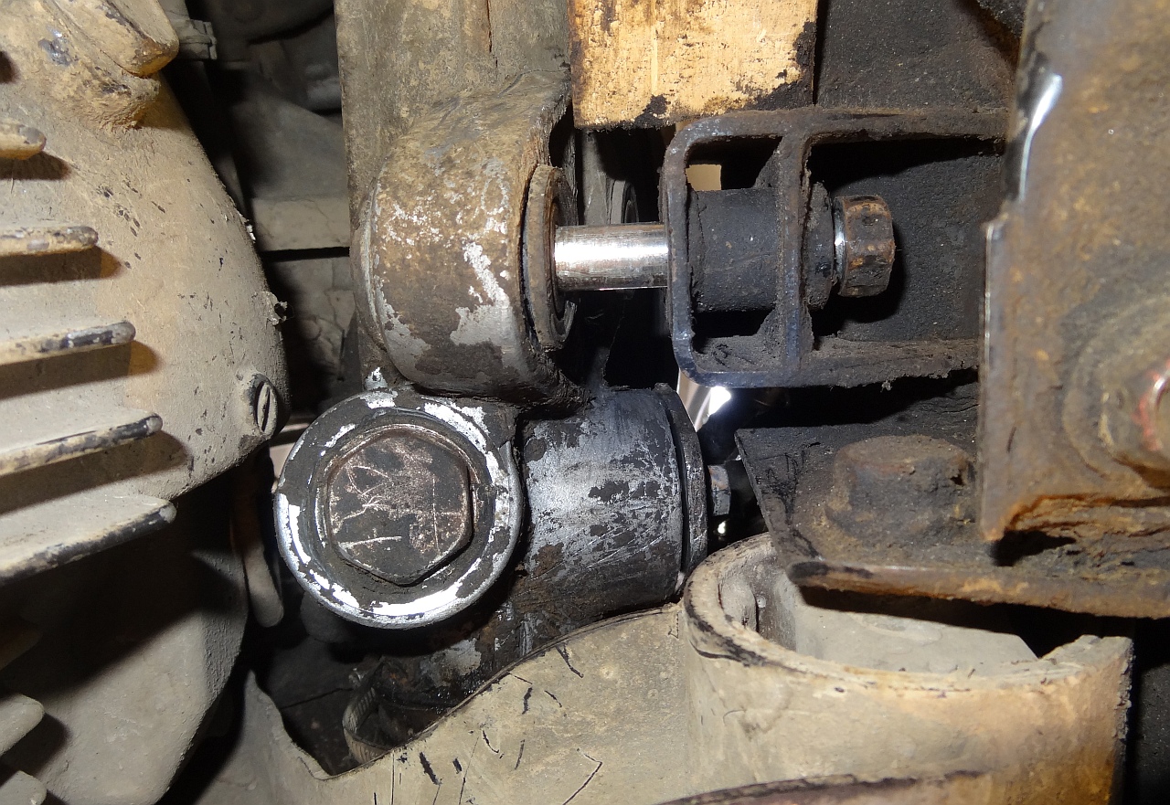

    Получается снизу примерно такая картина: Изображение
  4. Лично мне также понадобилось ослабить хомут левого пыльника рулевой тяги, т.к. он у меня стоит обычный, под отвертку и мешает рейке полностью отодвинуться. А эти лишние 5мм.

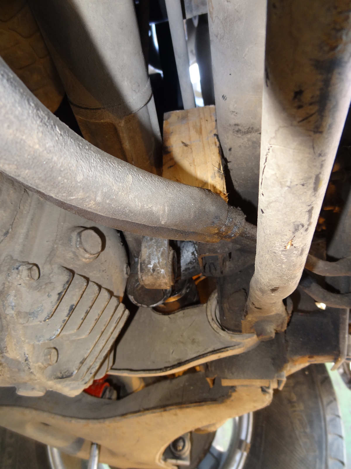

  5. Берем монтировку и отодвигаем рейку максимально к мосту в месте, где она крепится 2-мя болтами (которые мы выше выкрутили).
    Также для ее фиксации вставляем какой-нибудь предмет между ней и подрамником. Я всунул подходящий деревянный брусок.
    Места для работы получается примерно столько:

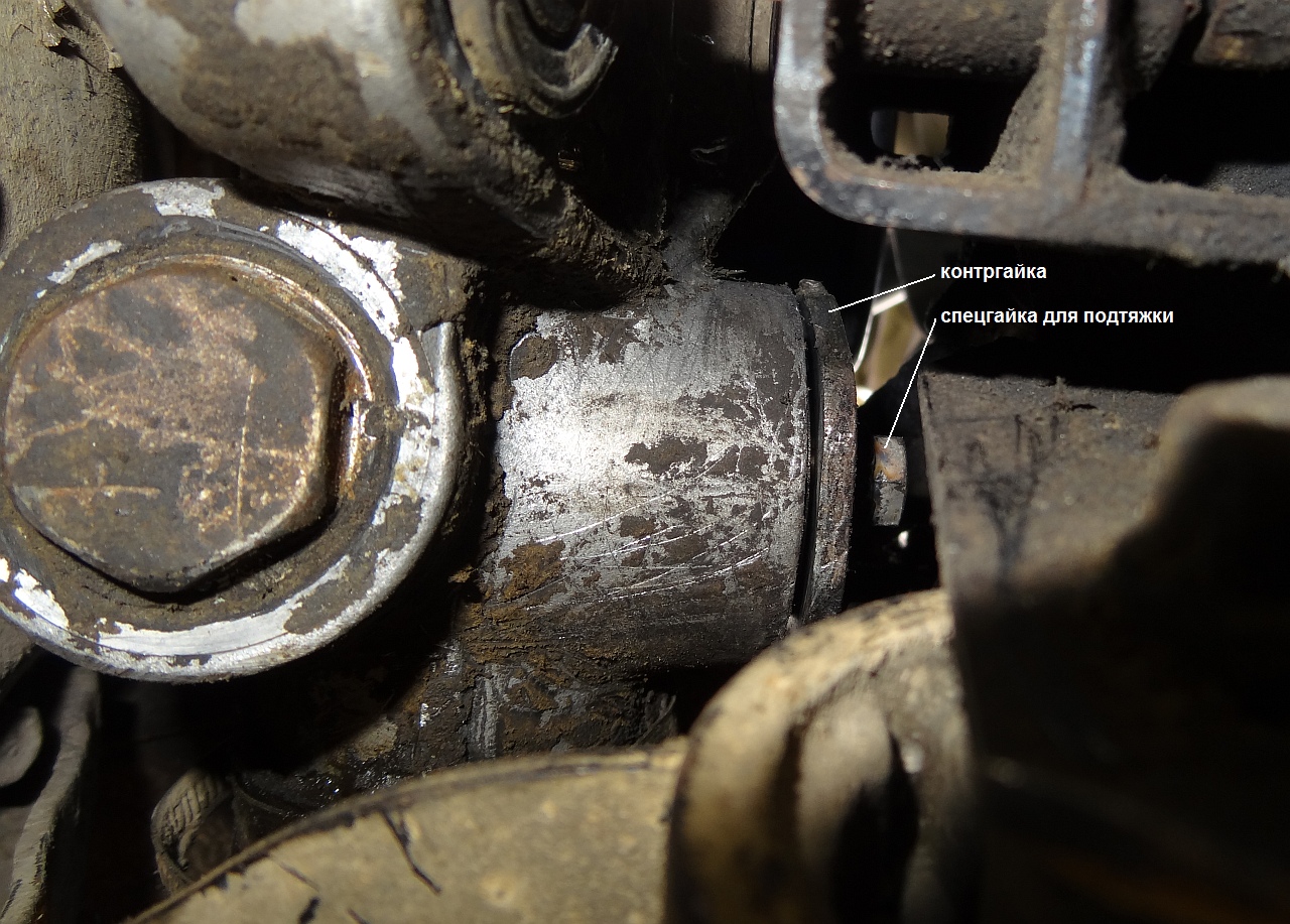

  6. Внимательно очищаем торец рейки. Там станет видна контргайка на самом конце. Шириной примерно 3-4мм.
    Реальный размер у нее под ключ на 45 (как писали в теме про 4-ки). Я откручивал и закручивал назад через долото, постукивая по нему молоточком. Кто-то делает с помощью острой отвертки. Тут уже кто что придумает...
    Фигачить со всей силы не рекомендую, т.к. гайка некаленая и легко деформируется от острого инструмента. Не стоит пытаться отвернуть ее с первого удара. Проще 10 раз аккуратно постучать под разными углами. Она поддастся, никуда не денется.

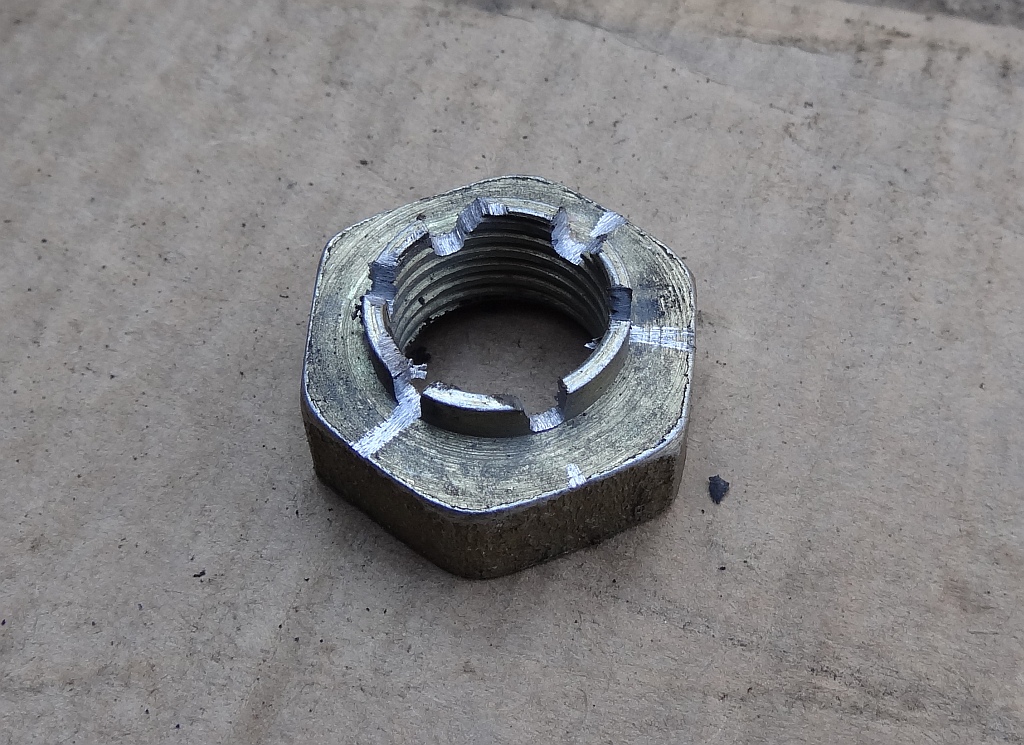

  7. В общем, отпускаем эту контргайку и начинаем озадачиваться, как же быть с самой гайкой, которую следует подтянуть.
    Там внутренний шестигранник под ключ на 27. Именно шестигранник, а не 8-гранник, как на некоторых других рейках у других авто!
    Я взял просто гайку на 27 с каким-то буртиком и пропилил в ней канавки. думал получится крутить отверткой ли полоской железа.
    Нет, не получилось. Гайка рейки ходит довольно плотно.

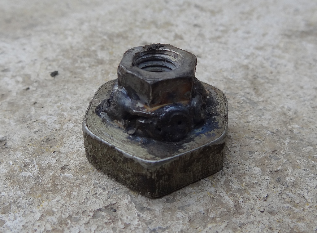

    Поэтому инструмент был модернизирован тупой наваркой на него сверху гаечки на 13.
    Изображение ==> эволюционирует в ==> Изображение
  8. Ну а дальше, собственно самое интересное. Подтягиваем рейку как нам надо. Крутим колесами, проверяем на тугость, закусывания и т.п...

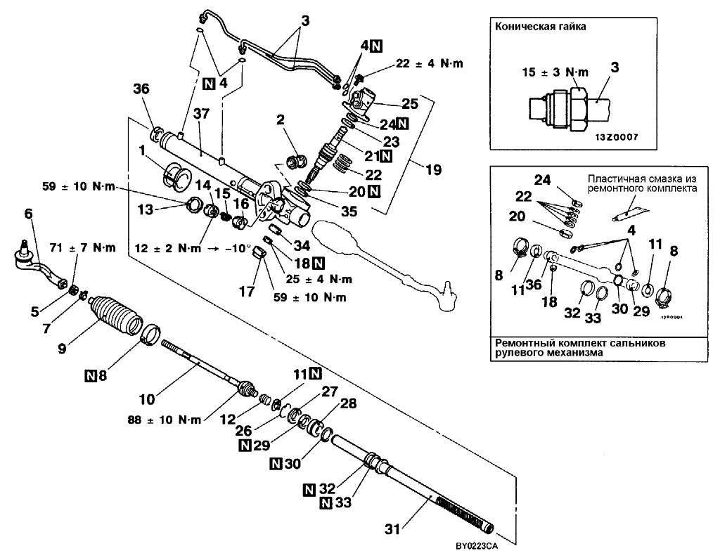

    Стоит заметить, что гайка ходит довольно туго, т.к. подпружинена изнутри (см. схему самой рейки). Нормальный момент ее усилия считается всего лишь 12 Нм. Это не так много, и тут главное не перестараться, а то рулить машиной превратится в муку. Придется лезть еще раз и отпускать.
    Мне новоиспеченный инструмент (двойная гайка) очень понравился! Крутить офигенно удобно! просто обычным рожковым ключом на 13 или накидным. Рекомендую!
    Вот так выглядит это в процессе подтяжки:
    Изображение Изображение
    Единственный неудобный момент - после каждой регулировки рейку надо прихватить хотя бы на 1 нижний болт. Чтобы она встала на место. И уже потом гонять рулем.
  9. Все готово. Контрим контргайку назад (извините за тавтологию). Я для гарантии в щель ей макнул каплю герметика. Это на 100% обезопасит ее от раскручивания даже если слабо затянете, хотя ударным инструментом затягивается обычно очень сильно! Тут даже главное не переусердствовать.

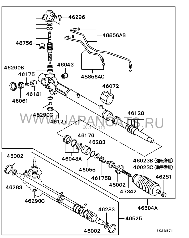

Схема рейки с моментами затяжки

Ну а самое главное-как очучения после регулировки?
hc2hunter
Сообщения: 7286
Двигатель:: 6G74 MPI
Откуда: Смоленск
Благодарил (а): 492 раза
Поблагодарили: 468 раз
Re: рейка
Сообщение hc2hunter »
да рейка-то и не стучала.
стучат рулевые тяги.
полез в рейку уже из профилактических соображений, ну и чтобы разобраться что там к чему.
подтянул на всякий случай примерно на 45 градусов. хуже не стало.
ну, возможно, руль стал чуточку "собраннее" на кочках. но это возможно и чисто "психологическое" ощущение.

кто реально полностью сам перебирал рулевую рейку с покупкой ремкомплекта и этой втулки которая изнашивается?
я все купил. думаю менять
HiTEX
Сообщения: 7031
Двигатель:: 6G72 24V
Откуда: Алма-Ата
Благодарил (а): 80 раз
Поблагодарили: 340 раз
Re: рейка
Сообщение HiTEX »
Хоть бы эту тему внимательно прочёл, да на ссылки понажимал! Вот, на предыдущёй странице (№4) , ответ на твой вопрос http://www.pajero4x4.ru/bbs/phpBB2/view ... 9&t=112289

купил отдельно и рем комплект и кольцо это - 46043А
тож не знаю, есть ли смысл менять все. если постукивает но не потеет даже...
или снять и ограничиться кольцом.
хотя, при таком гиморое снятия, наверное имеет смысл перебирать полностью
