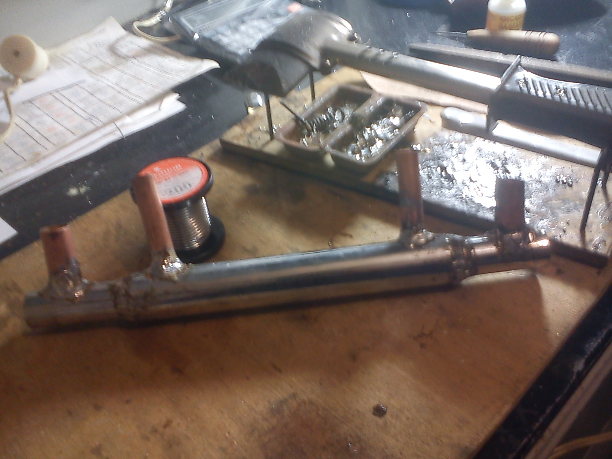

Тема оживилась. На НМПС штатный топл.фильтр подогревается обраткой. Подогрев такой чисто условный.Может быть более и не надо. Озадачился подогревом от самовара. (жидкостный самопальный от системы охлаждения двиг.)Но надо контролировать температуру соляры,что б была не более +5 град. С помощью кранов не хотелось бы. открыл-греет,закрыл -не греет. Надо,что бы функцию открыть(на линии обогрева) закрыть выполняла автоматика. Для примера посмотрел регуляторы температуры типа ДАНФОС диам.15мм. Нагретый тосол подразумевается взять от линии охлаждения системы ЕГР.(я его заглушил и все трубы снял) Специалисты,откликнитесь,хотя бы теоритически возможно ли? Речь идет о регулировке темпер. соляры под капотом.

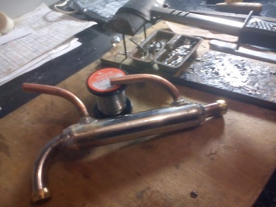

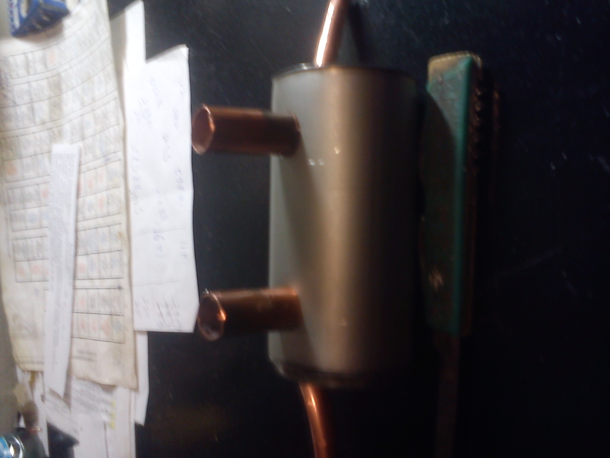

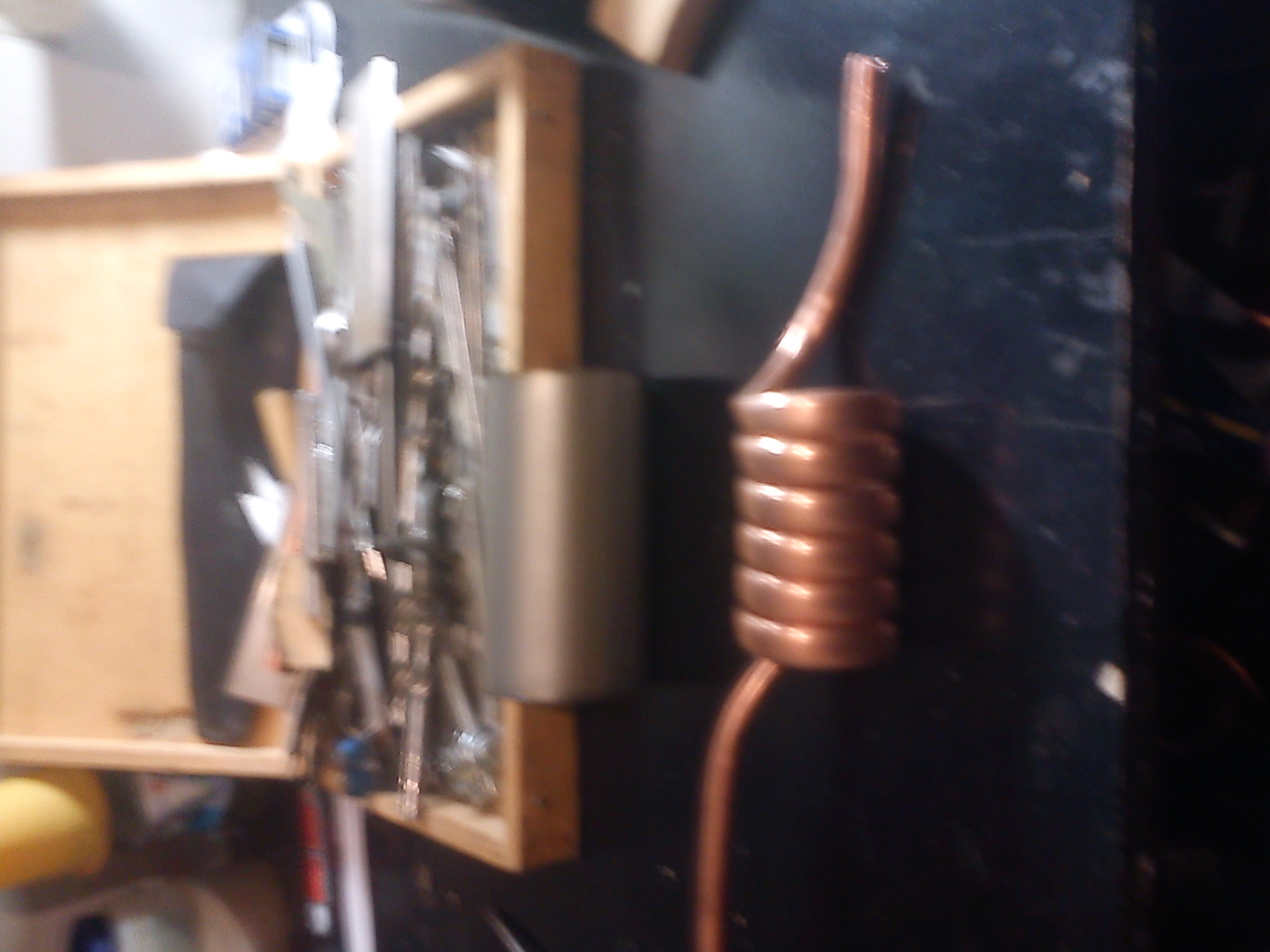

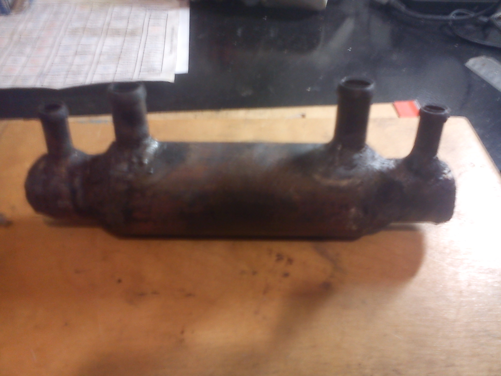

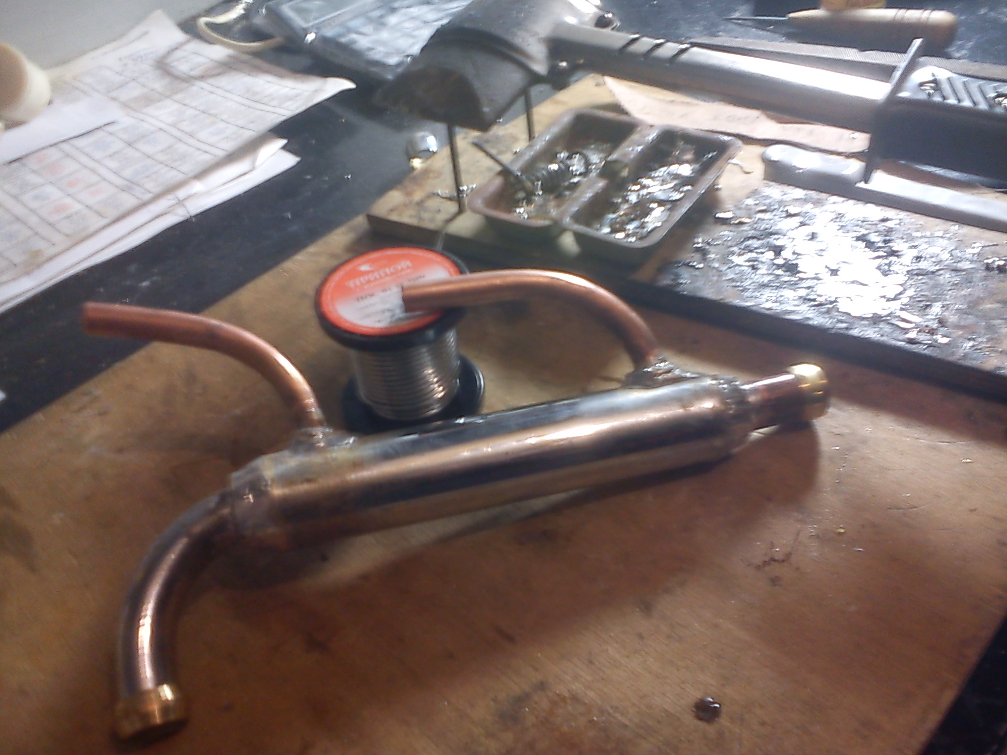

Если речь об НОМАКОНе.То я прошел этот путь. Не получилось. И задача использовать теплов.энергию дизеля.SoundThunder писал(а):Не мучайся, поставь проточник.
Наконец поставил себе проточный подогреватьель соляры (греет соляру от бака до фильтра), забыл что такое замерзать зимой вообще, ездил даже на летней соляре.
Сделал свой проточник для обогрева обратки. А опубликую все свои муки экспериментов,выбирайте какой вам подойдет По разным причинам не использовал,то габариты не те,то материал не тот,то сделано не надежно. А последний вариант все классно. Правда на улице уже всего -2 град. но обогреватель установлен хоть и в обратке маслянного радиатора,греет будь здоров.

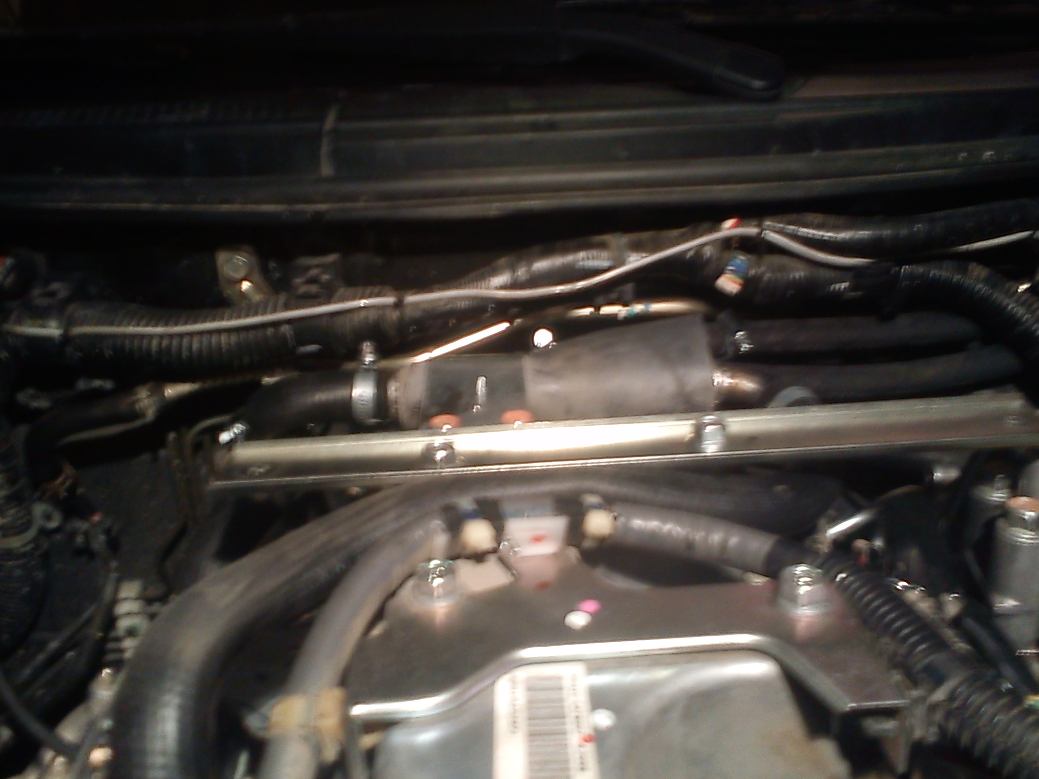

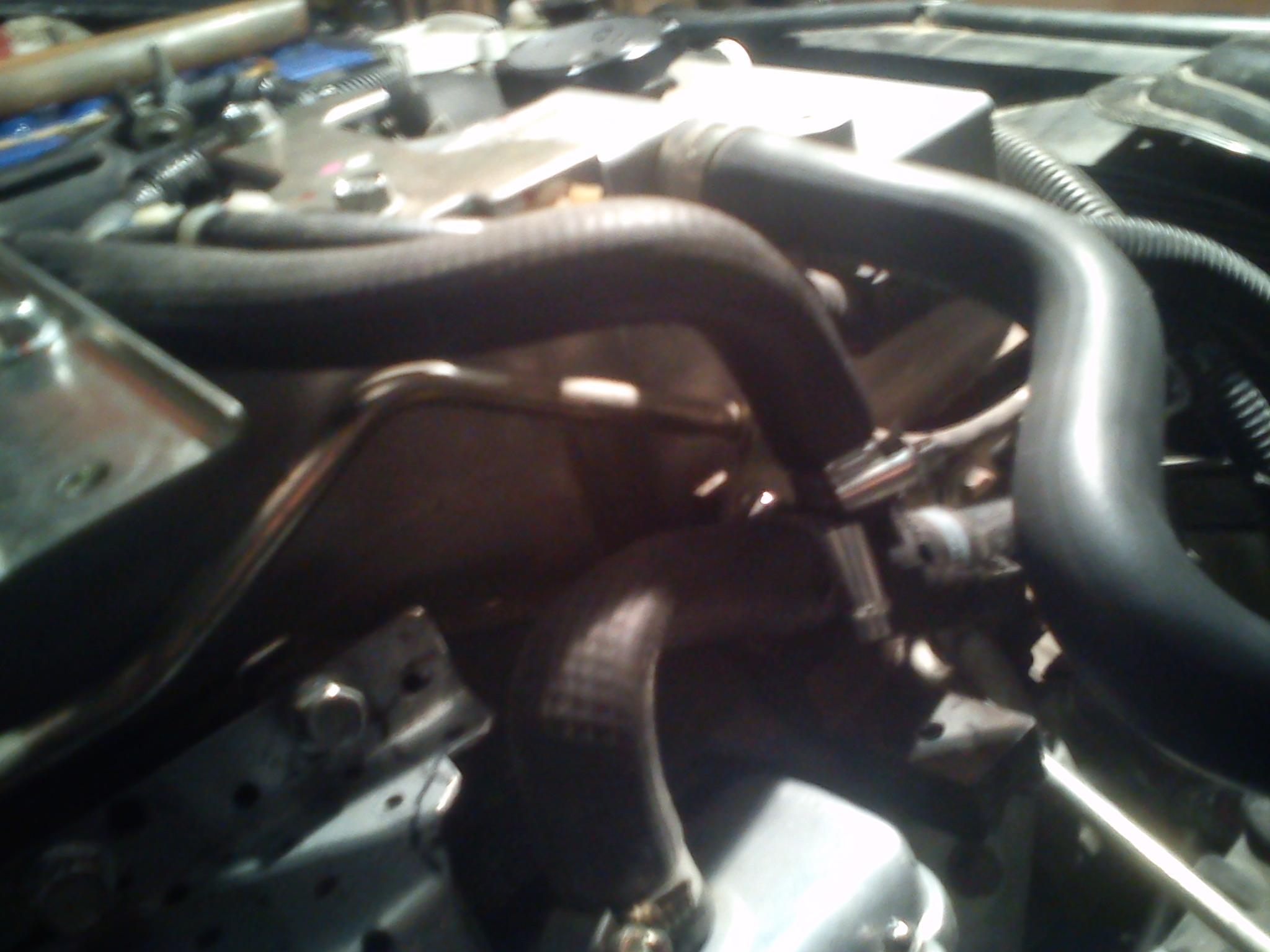

Как нибудь сфоткаю по месту установки.
А вот и фото установки подогревателя. Обращаю внимание ,что вместо охладителя ЕГР установлен эл.подогреватель 220 В.и через тройники установлен подогреватель соляры. Правее видны шланги для соляры.
