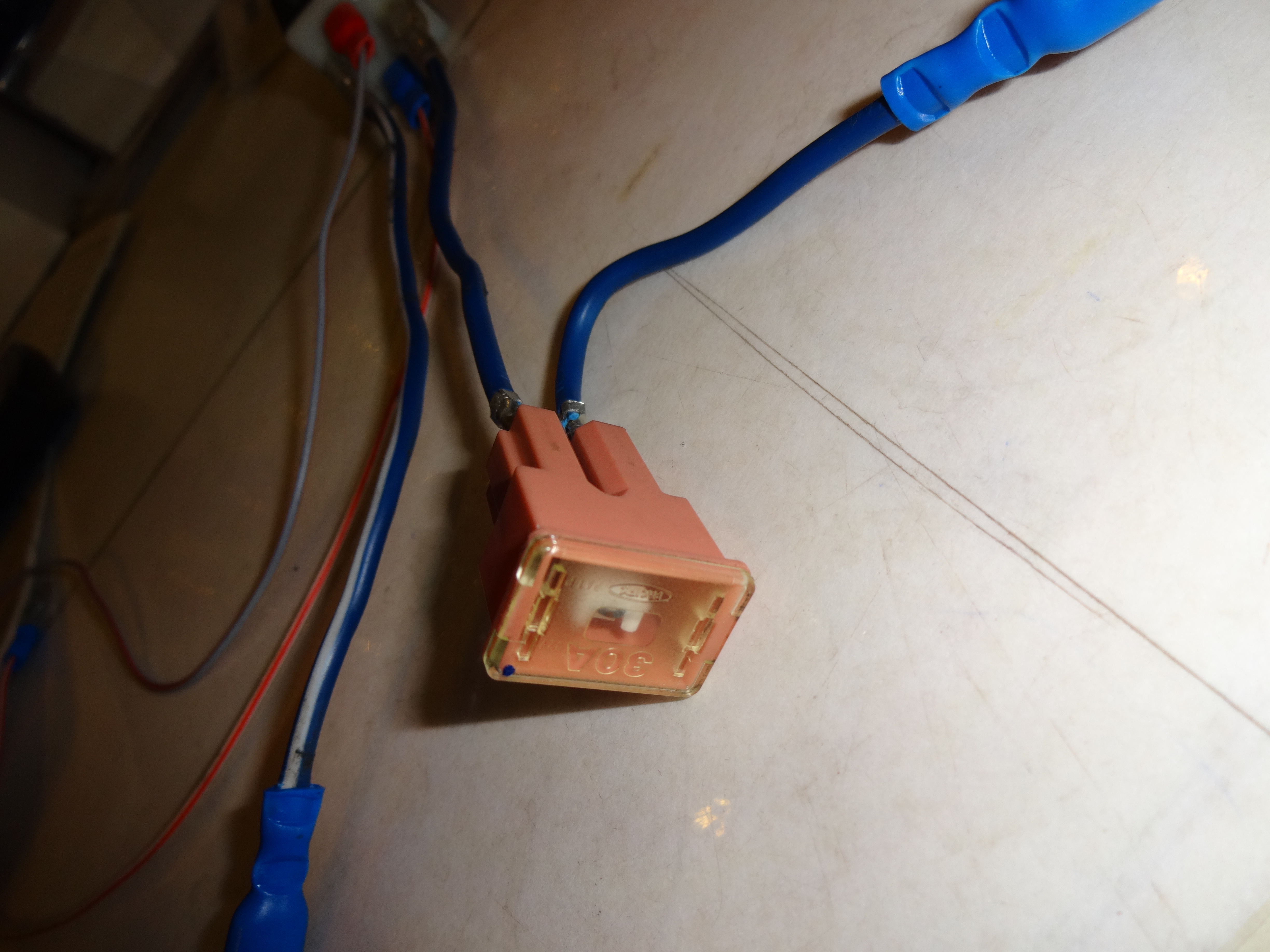

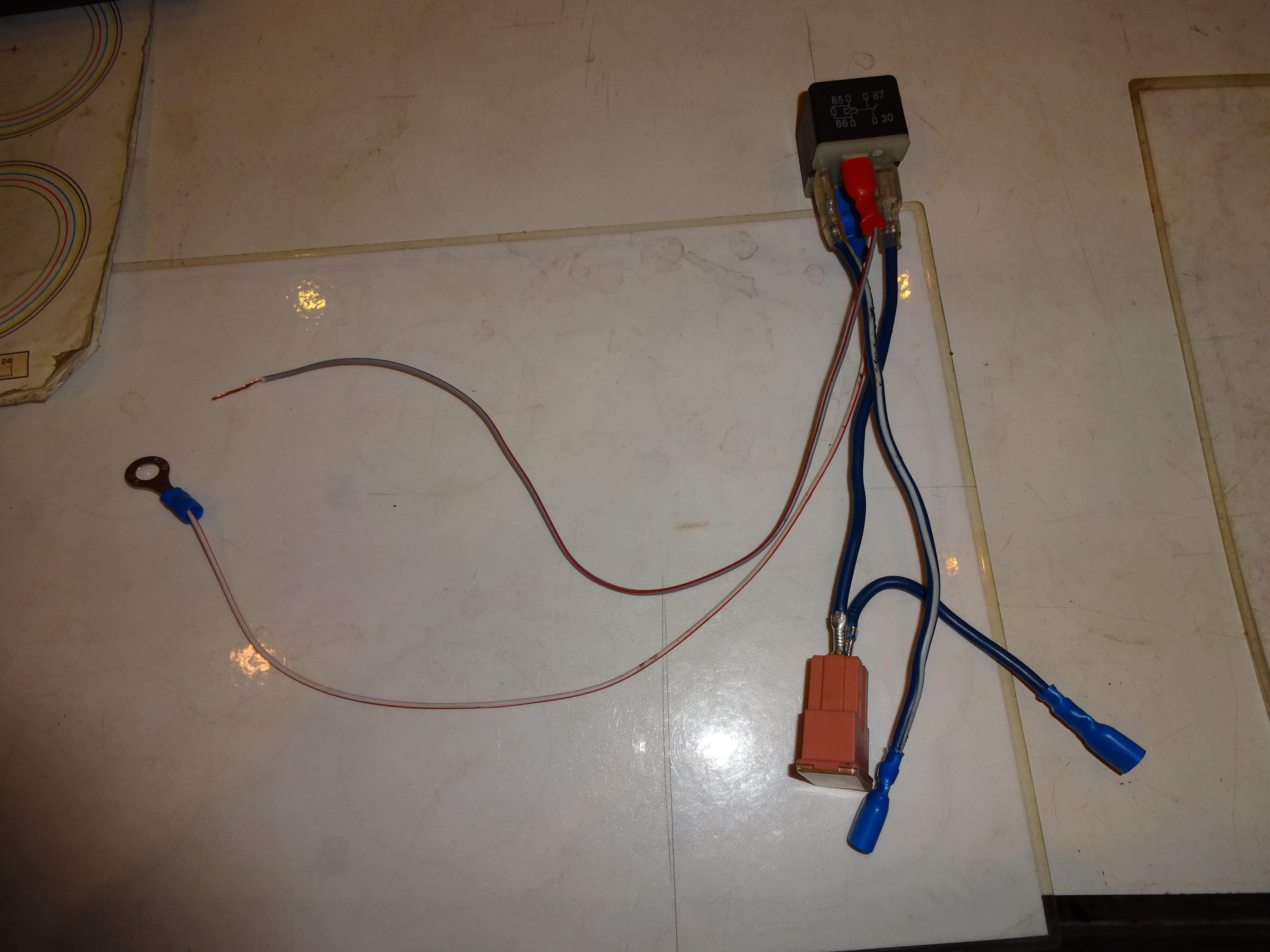

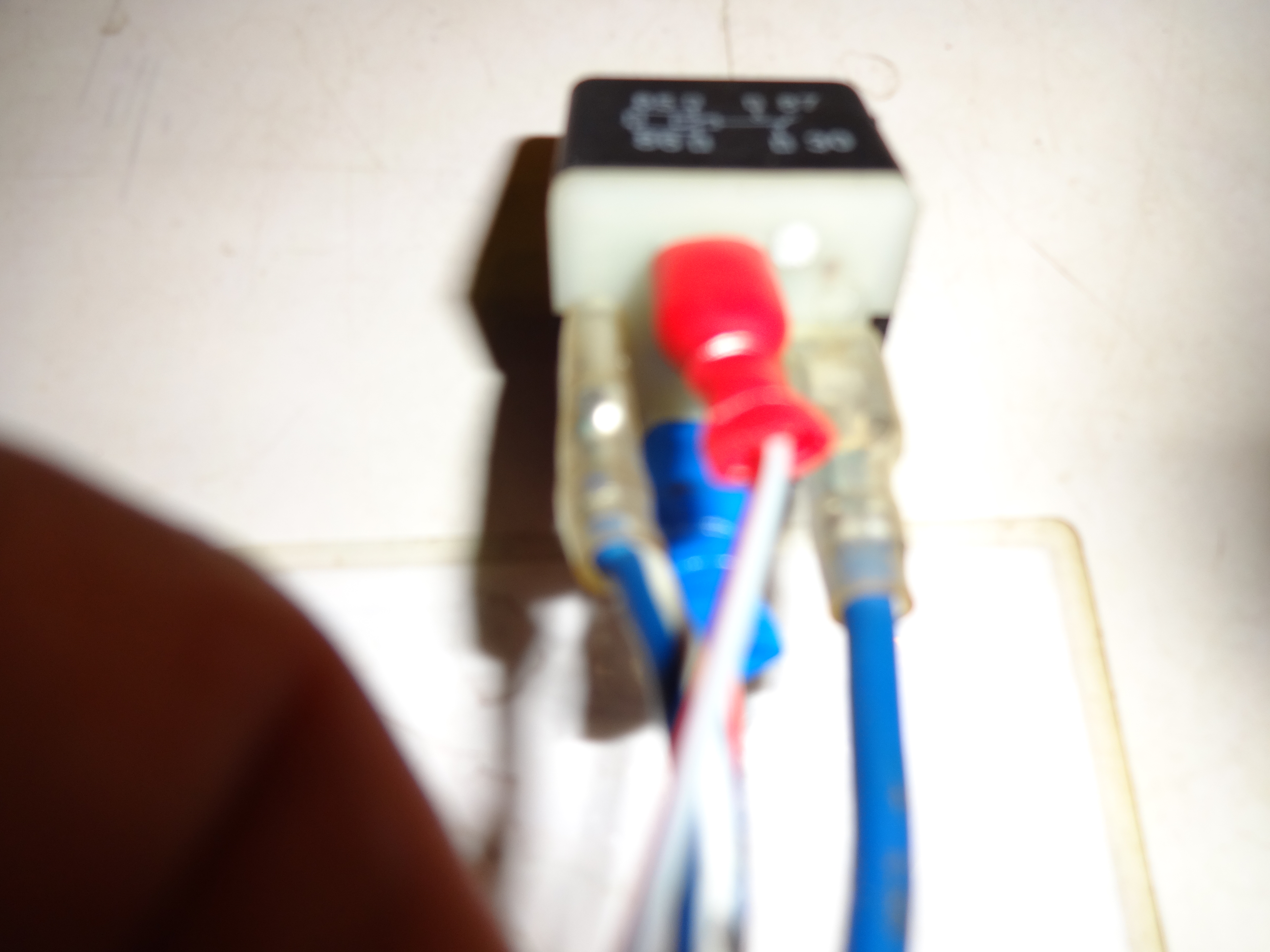

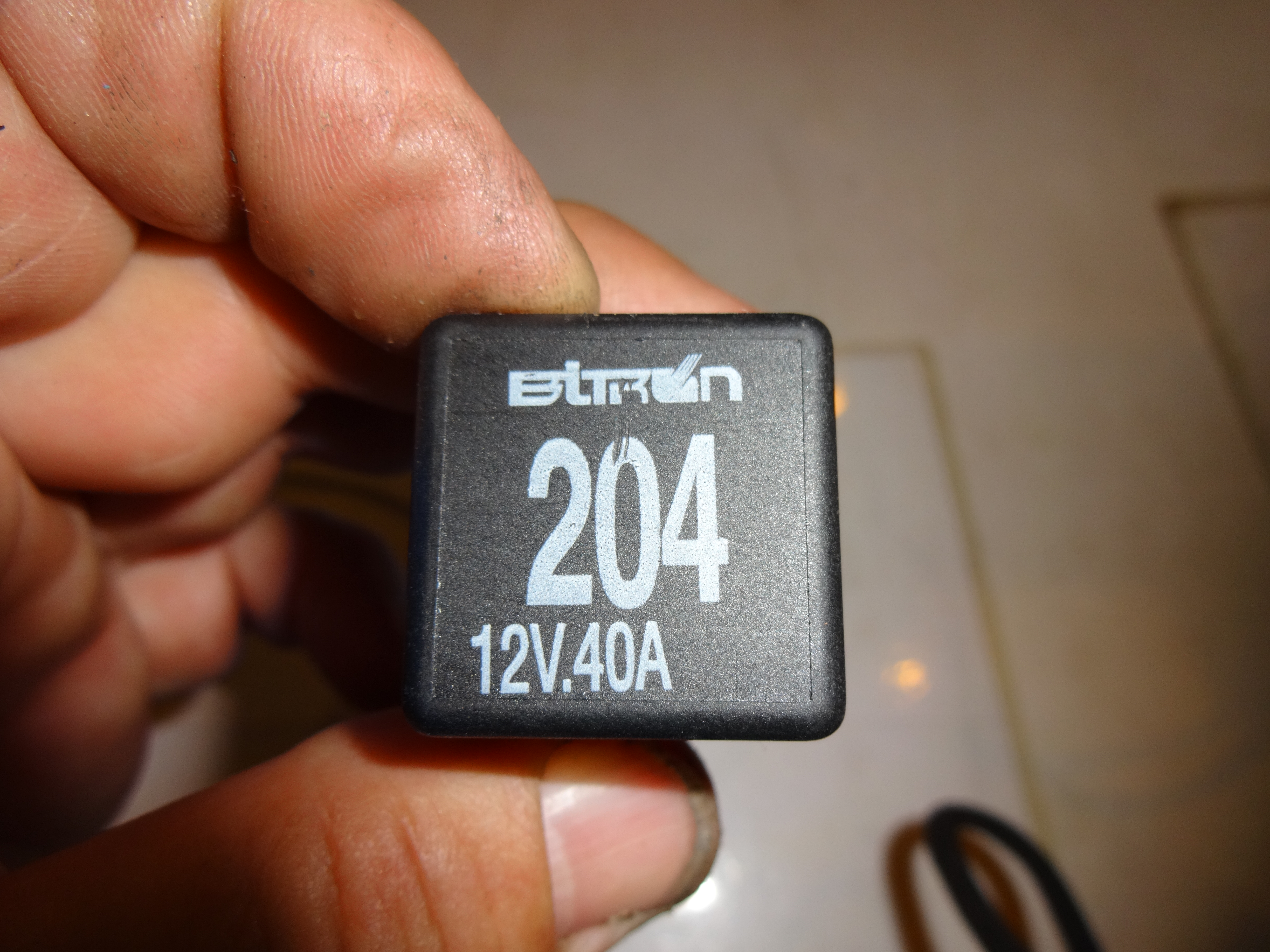

Всем привед сегодня забацал себе вкл и выкл фар типа автоматом от заведенного двигателя мин комплектующих и без изменения схемы восстановить быстро назад
нужно 1 авто реле от 25 -40 ампер с 1 группой контактов нормально разомкнутое 3 толстых провода с концевиками папа мама
и 2 тонких с концевиками мама и 1 конец клемма под болт
MPS 2006. лопата фискас и за рулем раздолбай
ОПТОН
Сообщения: 191
Зарегистрирован: 26 окт 2012, 19:50
Двигатель:: 4D56 трактор,
Мой автомобиль(и):: MPS 2006г, ,Atv 500
Откуда: МСК-СЗАО
Re: (i) Всевозможные электросхемы допоборудования будут здес
Сообщение ОПТОН »
вынимаем предохранитель на 30 ампер его ставим на разьемы клемники толстые провода и к реле на контакты
питание реле от клеммы реле на фото и масса рядом с блоком предохранителей под капотом
соответственно нужно вкл фары в машине
особенности на реле обычные разьемы а вот на предохранителе и фишке нужно более широкие 9.5
релюшку ставим на место поверх провода всё находиться под крышкой

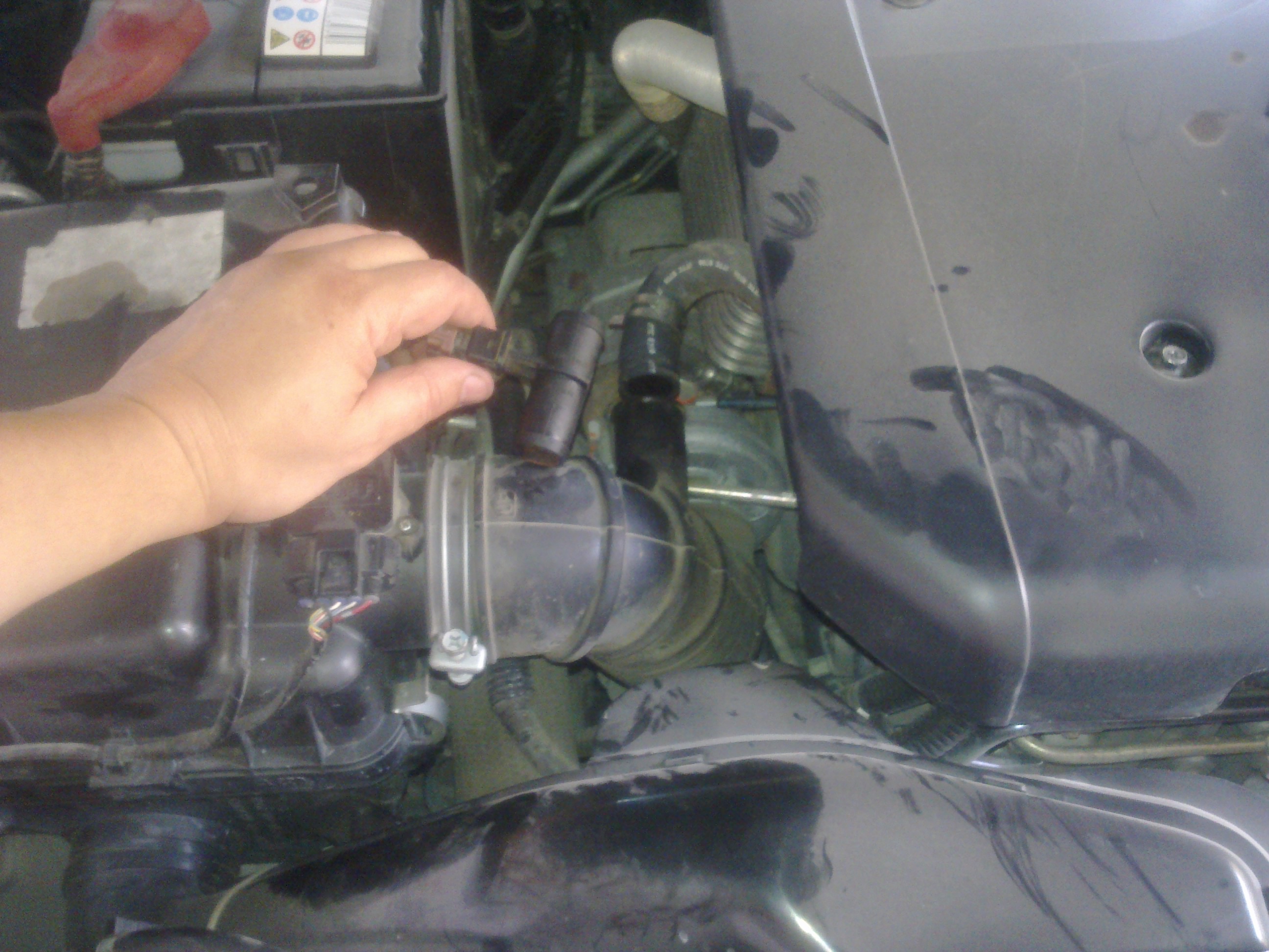

:*HELP*: Поменял фильтр все там протер ,снял вот этот датчик а на нем стрелка ,вот и не понял в какую сторону его ставить,функция какая его ?? Извините что влез?

Не датчик это. Это подогрев сапуна картерных газов.

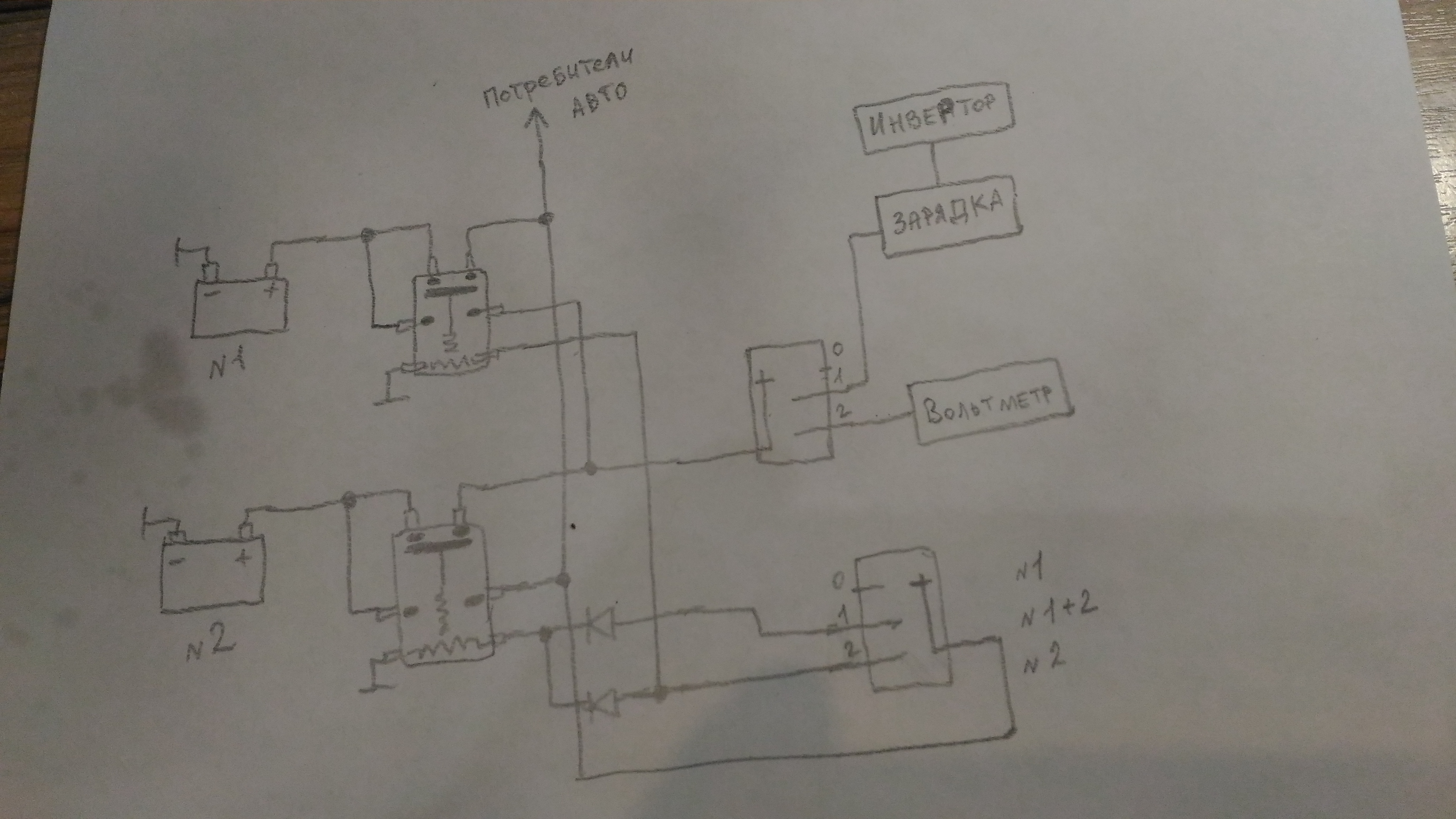

Поделюсь, вдруг кому пригодится! ))) Поставил на свой П-2 второй аккум. Место нашлось рядом с задней печкой. Тот что был с авто при покупке отслужил своё, купил два новых 77А. Но решил не ставить в параллель, а заморочился с лебёдочными соленоидами и кнопкой в салоне. Валялась почти без дела маленькая импульсная зарядка ( от 220В ), а так как инвертор уже был установлен, дополнил всю схему ещё одной кнопкой, зарядником и вольтметром. Использовал кнопки от ваз 2106 габаритных огней ( три положения ), соленоиды от лебёдки, вольтметр, зарядное устройство. Схема на фото. Может кто то скажет что перемудрил, но меня устраивает. В работе всегда один аккум, на второй можно переключится или включить оба. Вольтаж видно и зарядить можно и от генератора и от зарядки с инвертором.

:*SCRATCH*: ну, во-первых. Пуркуа?
Во-вторых: много ошибок типа №1+2 и №2
в-третьих: что за диоды применяешь (ток 300А), что за переключатель аккумуляторов?
.... :*SCRATCH*:

Hidemon писал(а)::*SCRATCH*: ну, во-первых. Пуркуа?
.... :*SCRATCH*:
1. Рано или поздно просто параллельно включенные аккумуляторы начинают "съедать" один другого. Чаще рано. Дабы не чесаться опоздало, пусть работает один.
1а. Усадить в мгновение можно и три запараллеленых аккума. И уже никуда не ехать! А тут всё же один не усаженный будет.
2. С чего там ошибки?! Последовательность переключений?! Поподробнее плиз, может что упустил.
3. Обычные диоды, что то и не вспомню. Там НЕТ 300А, там управление катушками соленоидов!
4. Соленоиды от лебёдки до 450А в бумажке, возможно приврали, но думаю 300-350А должно быть.

djekson36 писал(а):Поставил на свой П-2 второй аккум. Место нашлось рядом с задней печкой. Тот что был с авто при покупке отслужил своё, купил два новых 77А. Но решил не ставить в параллель, а заморочился с лебёдочными соленоидами и кнопкой в салоне..
не надо мудрить! для подключения второго аккумулятора (мощный звук, лебедь итп) используйте Устройства развязки аккумуляторов , например:
http://www.12v.ru/site.xp/054053050124.html
