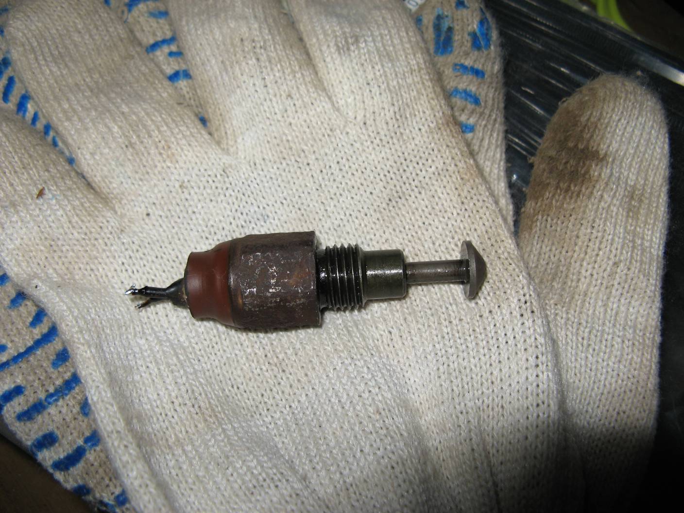

Доброго времени суток! Подскажите пожалуйста, значит так:
Недавно стал обладателем Пыжика коротыша 92-го года, не работала блокировка заднего диффа, проблема крылась в нескольких местах- был отсоединен разьем жгута под консолью между сиденьями, в котором шли провода на компрессор и датчик, а также прикуриватеь. видимо старый хозяин савя сабвуфер забыл подключить его.
также был порван шланг идущий на задний мост , а также был оторван провод от датчика включения диффа.
Все поломки были восстановленны.
Машину завел, включил полный привод и блокировку межосевого диффа, нажал на кнопку блока заднего дифа, все заработало, загудел компрессор, ссзади слева под обшывкой, на панели приборов заморгала лампа индиекатор блока заднего диффа, затем через 5 секунд компрессор выключился, хотя лампа продолжала моргать, блокировка включилась (определил по пробуксовывании колеса при резком развороте на месте).
Казалось бы все отлично, но!!! убедившись в том что все заработало стал выключать все блокировки, в районе компрессора щелкнул клапан, стравился воздух, на панели перестала моргать лампа блокировки заднего дифа, но физически блокировка не отключилась, все также ощущалась пробуксовка колеса при повороте.
Что я только не делал, несколько десятков раз повотрил все операции по блокировке-разблокировке, переключал все рычяги во все положения, двигался вперд-назад прямолинейно, с поворотом, и просто толкал машину на нейтрале, короче пару часов убил. Т.К. стало совсем темно на улице поехал медленно домой со включеной блокировкой.
Придя домой прошуршал мануал и был ошорашен одним фактом, в мануале написано, что датчик включения заднего дифа нельзя просто так снимать, написано что для того чтоб его снимать нужно сначала снять картер дифференциала!!!
От сюда и родилась мысль, возможно я чтонибудь сломал откручивая датчик, хотя визуально осматривая снятый датчик ничего не указывало на какиенибудь проблемы.
Кто имел опыт снятия датчика, скажите как должно быть? и как себя должна вести блокировка при исправной сисеме? На паджерике катаюсь совсем с недавних пор.
Заранее большое спасибо за ответы!

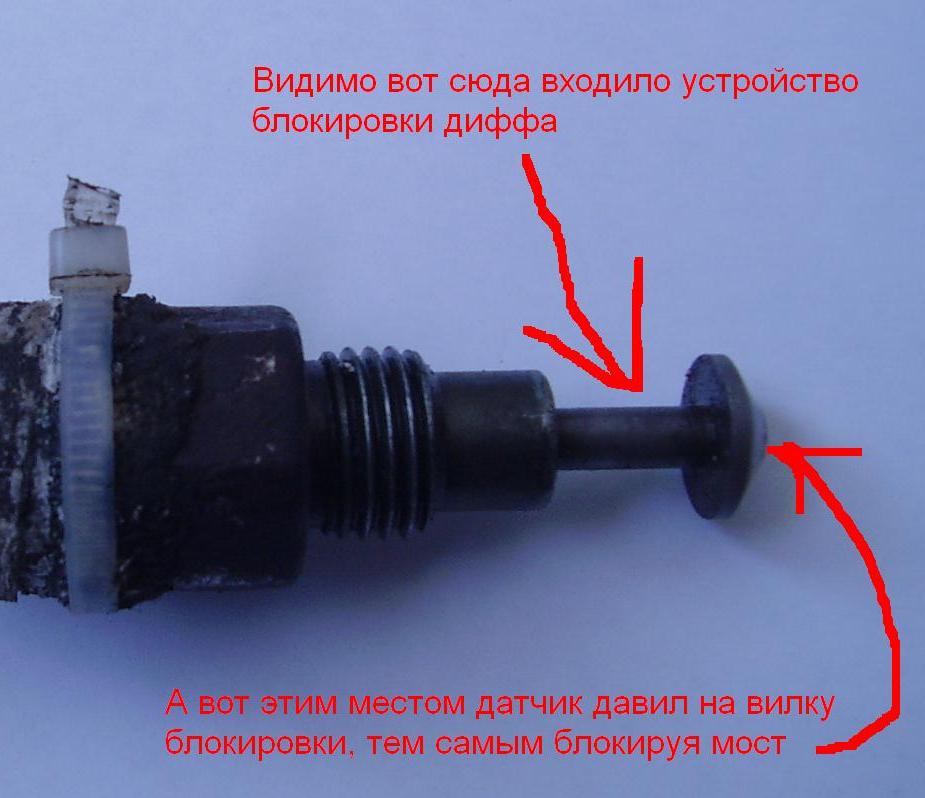

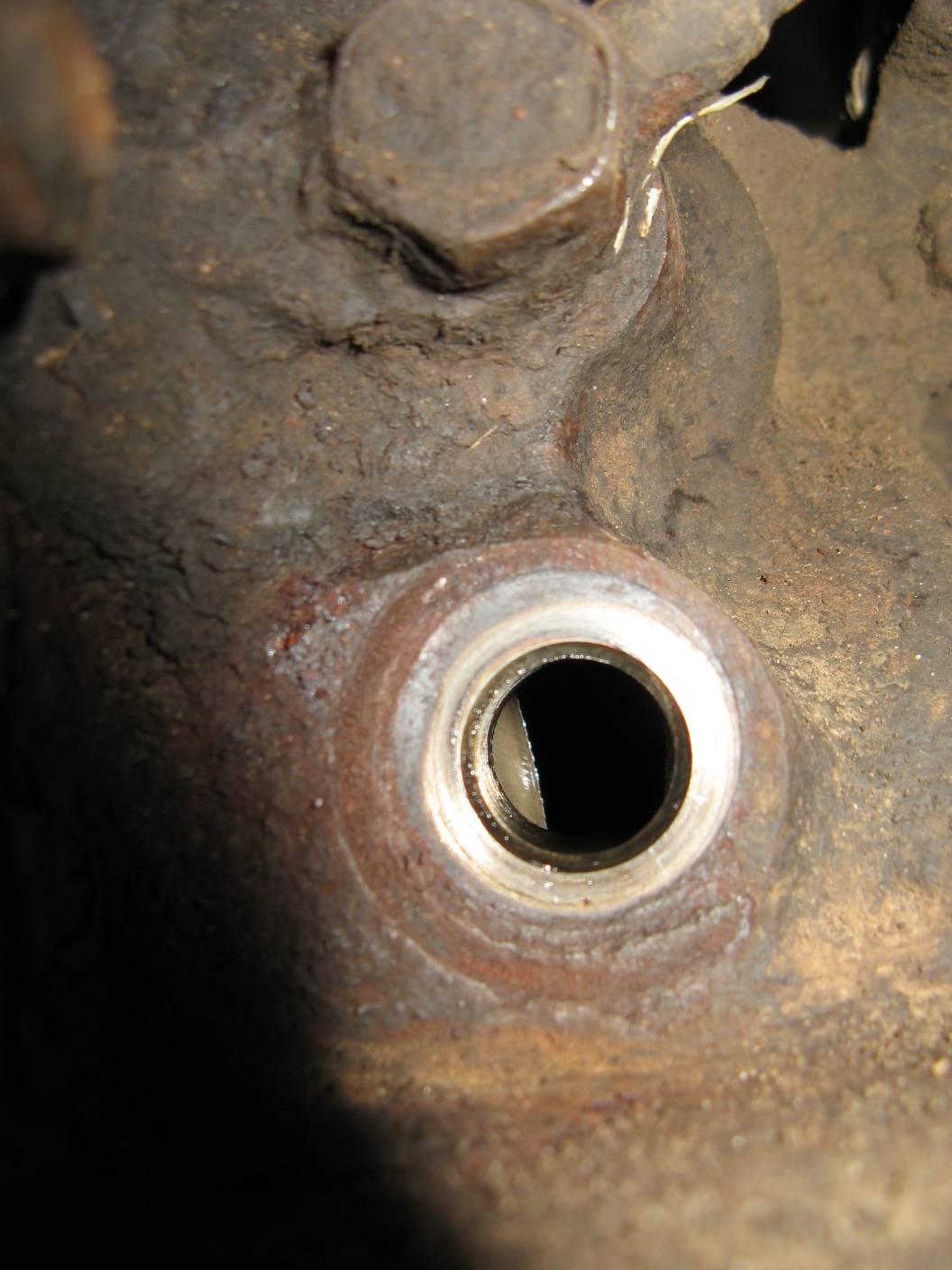

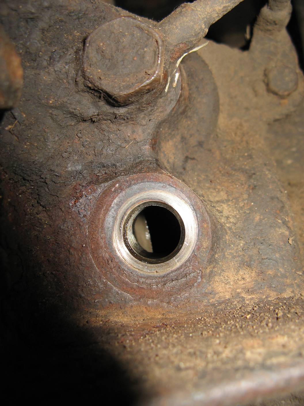

Приветствую всех, вобщем в чем проблема разобрался, дело было как я и полагал в датчике! Не зря в мануале написано что датчик можно менять только разобрав мост.
Сегодня снял концевик и при более детальном осмотре понял, что он работает на вытягивание а не на нажатие, как первый раз мне показалось, от сюда и вывод, что вытащив из моста датчик, назад его вероятно не встаить в нужное место, и получается что шток датчика толкает на исполнительный механизм блокировки, отсюда и вывод.
Со снятым датчиком все нормально, сейчас просто заглушил отверстие его.
Дальше буду думать разбирать или нет мост ради одного датчика.
Соответственно вопрос, ктонибудь имел опыт замены датчика не разбирая редуктор?
Заранее спасибо!
Заранее спасибо!

Был совет поставить спичку между грибком датчика и его корпусом такой длины, чтоб шток по максимуму вышел. В таком виде легче завести грибок за диск. Спичка останется в картере. И можно срезать половину длины резьбы - облегчит процесс.

Спасибо, совет отличный! седня буду пробовать

Re: Межколёсная блокировка для Pajero II
Тоже менять надо, заказал новый датчик. Старый закис, вытащив его и подергав туда-сюда, вроде разработался, но ненадежно, иногда контакт почти теряется, сопротивление колеблется до 100 Ом. От нечего делать баловался, пробовал делать вакуум своими легкими - нифига диск не выходит наружу. Когда дул туда (сильно, аж глаза вылазили), диск начинал утапливаться. Пробовал вытащить его наружу, поддев шляпкой длинного самореза, не получается. Тянул сильно. Видимо, он вытащен до упора. Спичками пока не игрался, успею еще наронять их туда с новым датчиком. Как видно из фоток, диск находится в части отверстия ближе к заду авто.
