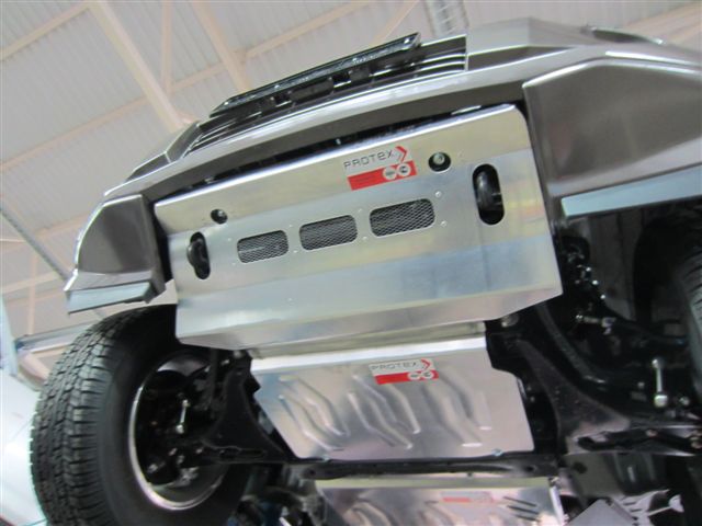

Сообщение Drunia »
на 3 падже стояла защита шериф — в принципе более-менее. от пары очень суровых каменюк спасла.
на четверку установил вот эту защиту: http://www.protex.su
вся алюминиевая, 4 листа.
брал напрямую у производителя — вышла за какие-то совсем смешные деньги по сравнению с другими алюминиевыми вариантами.
качество изготовления и продуманость крепежа выше всяких похвал. по сравнению с шерифом — совсем иной уровень.

Ура, вышел на официально представителя Protex в Нижнем Новгороде весь комплект из 4х частей стоит 8000 р. (алюминий)
Если вдруг кому-то надо вот номера частей:
3.4012.1 - защита радаитора
3.4003.1 - защита картера
3.4004.2 - защита КПП
3.4011.2 - защита РК

в экзисте она стоит в два раза больше денег, чем у производителя.
мне все 4 листа и крепеж обошлись в 8800 по-моему.
свяжитесь с производителем - они вышлют транспортной компанией.
