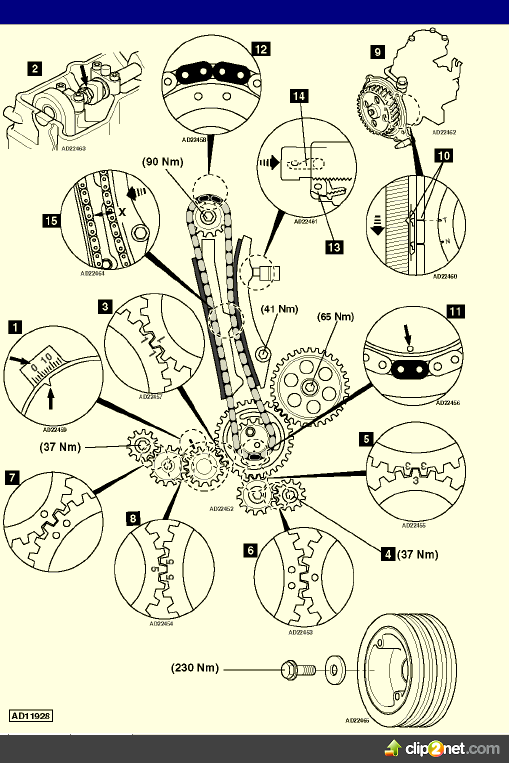

Доброго времени суток уважаемые Пыжеводы! у меня такая проблема, снимал всю топливную систему, к тому же менял механизм ГРМ (цепь, башмак, и т.д. весь ремкомпелект...) собрал дизель, все свяркает и блястит, лепота блин!!! стал ставить ТНВД, все собрал по меткам, и НИ КУ Я!!! не заводится!!! ((( выставил все как надо, и шкив на 0 и тнвд по метке Т, не заводится! до этого по осени с другом делали его пыжа, все стрельнуло с первого раза, машина завелась с пол тычка! на своем пепелаце проверил метку нуля и отношение зуба на распредвале, не стыкуется нифига! метка шкива на 0 а зуб на распредвале сбоку (кажется слева если стоять лицом к лобовине) вот теперь не знаю как выставить методом тыка этот чертов ноль и ВМТ! тут прочитал что можно аккуратно проволокой через форкамеру выставить ВМТ, но ссори за глупый вопрос, ВМТ это что именно, когда поршень находится уже в самом верху, или не доходит определенное колличество в градусах/мм до самой пиковой точки гле он замирает? и вообще в каком отношении надо выставить коленвал, дабы механиз встал правильно и я смог бы впихнуть ТНВД? P.S. машина пыжик коротыш, двигло 4М40Т, тнвд-мех.

Должны совпадать 3 метки: Ноль на блоке (лобовине) с меткой на шкиве - это будет ВМТ 1 цилиндра. Далее смотрим на распредвал: посередине между вторым и третьим цилиндрами есть "пенек". Он должен смотреть вверх. Если смотрит вниз, то проворачиваем колено на один оборот. Получается ВМТ первого цилиндра такт сжатия. Теперь смотрим на насос, он должен стоять по меткам.

как я понял, провернуло у меня шкив по демпферу, иначе бы распредвал показывал этот пенек кверху, а он кажет сбоку, буду сейчас ловить вмт проволокой, хотя впринцие и лобовину раскидать дело плевое, но очень уж не хотца, метку на тнвд я выставил в режеме Т, от старого хозяина на лобовине осталась метка краской, если насос вставлен правильно, то на звезочке напильником проточенная метка и метка краской на лобовинке совпадают. остается дело за малым, выстаить ВМТ, тут я чувствую хапну гемороя... (((

Придётся ещё разок проверить.Serj83 писал(а):Доброго времени суток уважаемые Пыжеводы! у меня такая проблема, снимал всю топливную систему, к тому же менял механизм ГРМ (цепь, башмак, и т.д. весь ремкомпелект...) собрал дизель, все свяркает и блястит, лепота блин!!! стал ставить ТНВД, все собрал по меткам, и НИ КУ Я!!! не заводится!!! ((( выставил все как надо, и шкив на 0 и тнвд по метке Т, не заводится! до этого по осени с другом делали его пыжа, все стрельнуло с первого раза, машина завелась с пол тычка! на своем пепелаце проверил метку нуля и отношение зуба на распредвале, не стыкуется нифига! метка шкива на 0 а зуб на распредвале сбоку (кажется слева если стоять лицом к лобовине) вот теперь не знаю как выставить методом тыка этот чертов ноль и ВМТ! тут прочитал что можно аккуратно проволокой через форкамеру выставить ВМТ, но ссори за глупый вопрос, ВМТ это что именно, когда поршень находится уже в самом верху, или не доходит определенное колличество в градусах/мм до самой пиковой точки гле он замирает? и вообще в каком отношении надо выставить коленвал, дабы механиз встал правильно и я смог бы впихнуть ТНВД? P.S. машина пыжик коротыш, двигло 4М40Т, тнвд-мех.

разобрал двиг снова, снял голову, лобовину, согласно изображению, присланного markel (благодарю) выставил все шестерни так, как на рисунке, сразу выстаил топливный насос, при установке которого произошло следущее: при снятой лобовине хорошо видно как зуб с просечкой на ТНВД при установке насоса с метки Т перескочил на метку N, был снова извлечен насос, благо удобно, все разобранно
выставил шестерню на один зуб выше, при установке насоса шестерню немного провернуло и зуб с меткой встал аккурат напротив метки Т. заметил так же следующее. при новой цепи и выставленых всех метках два серебристых звена цепи стоят не а как бы чуточку отклонены в сторону аккумов. накунул временно головку на старую прокладку, прикрутил шестерню к распредвалу, и посмотрел на зуб-выступ рапредвала, он стоит сверху, но не вертикально как указанно в книге, а смещен в сторону правого крыла градусов 20-30 примерно. у кого как стоял этот зуб-выступ на распредвале? ровно вертикально или тоже с небольшим смещением в сторону правого крыла?

Зуб стоял вверх с каким углом не помню, а вот кулаки первого цилиндра стояли в горизонтальной плоскости относительно головы. Прокладку, желательно новую..

DEJ, у меня кулаки первого цилиндра стоят в фазе перекрытия. если смотреть, то получается в форме латинской V. прокладку естественно буду ставить новую, т.к. после снятия головы прокладка частично расслоилась. и еще такой вопрос. по книге затяжка болтов это целая эпопея херомундия. на 56 моторе гбц обтягивается намного больше и с бОльшим усилием! а тут мне кажется слабовато, сначала на 50 затянуть, потом расслабить все болты! потом опять затянуть на 100. что будет если сразу затянуть ее на сотку? на 56 моторе обтяжка идет за один раз, без всяких ослаблений, но в три этапа по нарастающему килограммажу так сказать. причем лично на своем моторе скидывал два раза голову, и тянул ее с немного большим усилием чем указано, и ничего, рботало нормально все! ( причины снятия головы на 56 моторе были в первом случае выело первую посадочную постель распредвала, очень сильно, клинануло бошку и оторвало шкив, это было на второй неделе после покупки пыжа, ставил контрактную голову. а во втором случае просто капиталил двиг) и ничего, до сих пор голова стоит норм.

По кулакам я это и имел ввиду, кулачки впуска и выпуска должны попасть в такое положение, что расстояние от кончиков до головы впускного и выпускного будет одинаковым. думаю 20-30 градусов ты сразу заметишь. По затяжке головы, не подскажу. Всегда делаю как написано. На прокладке обычно идет дополнительная инструкция с подбором толщины и правилом затяжки. Видел, как инструкция к прокладке не совпадала с книжкой.
