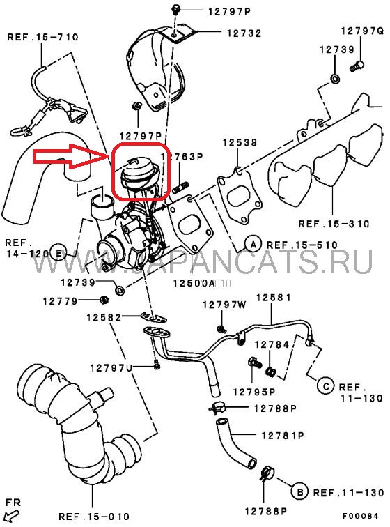

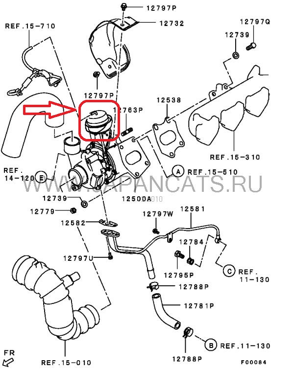

Други, подскажите, что это за хрень (см. картинку), для чего она???

Жека Оренбургский писал(а):Други, подскажите, что это за хрень (см. картинку), для чего она???
И все-таки, над турбиной расположена эта штука, что она делает?
