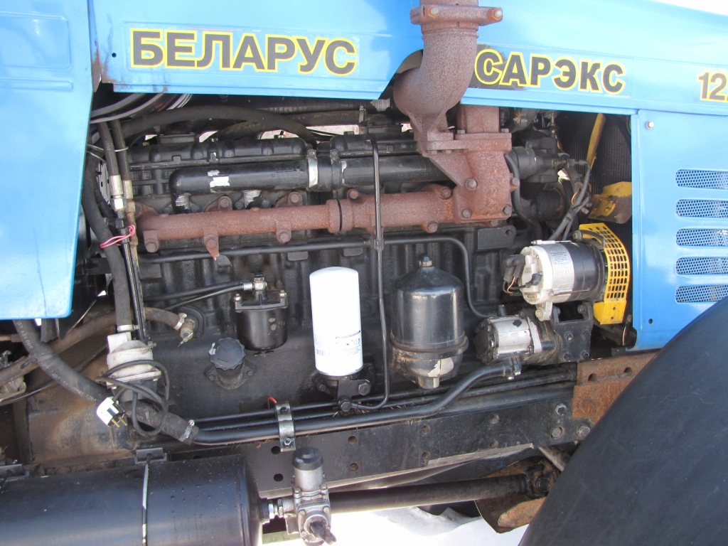

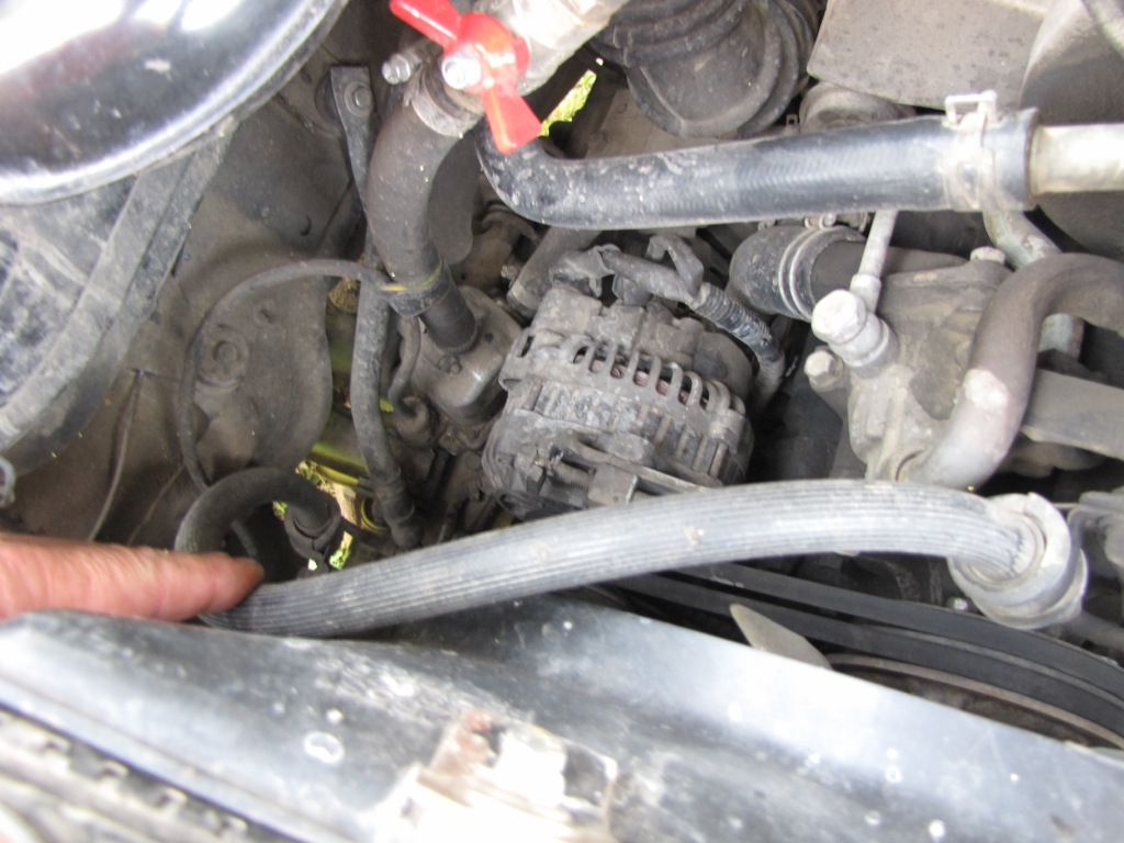

Грелка 1.5квт на 4м40 на шлангах.плюс мех.таймер розетка за 500руб.На тракторе 2.5квт.
