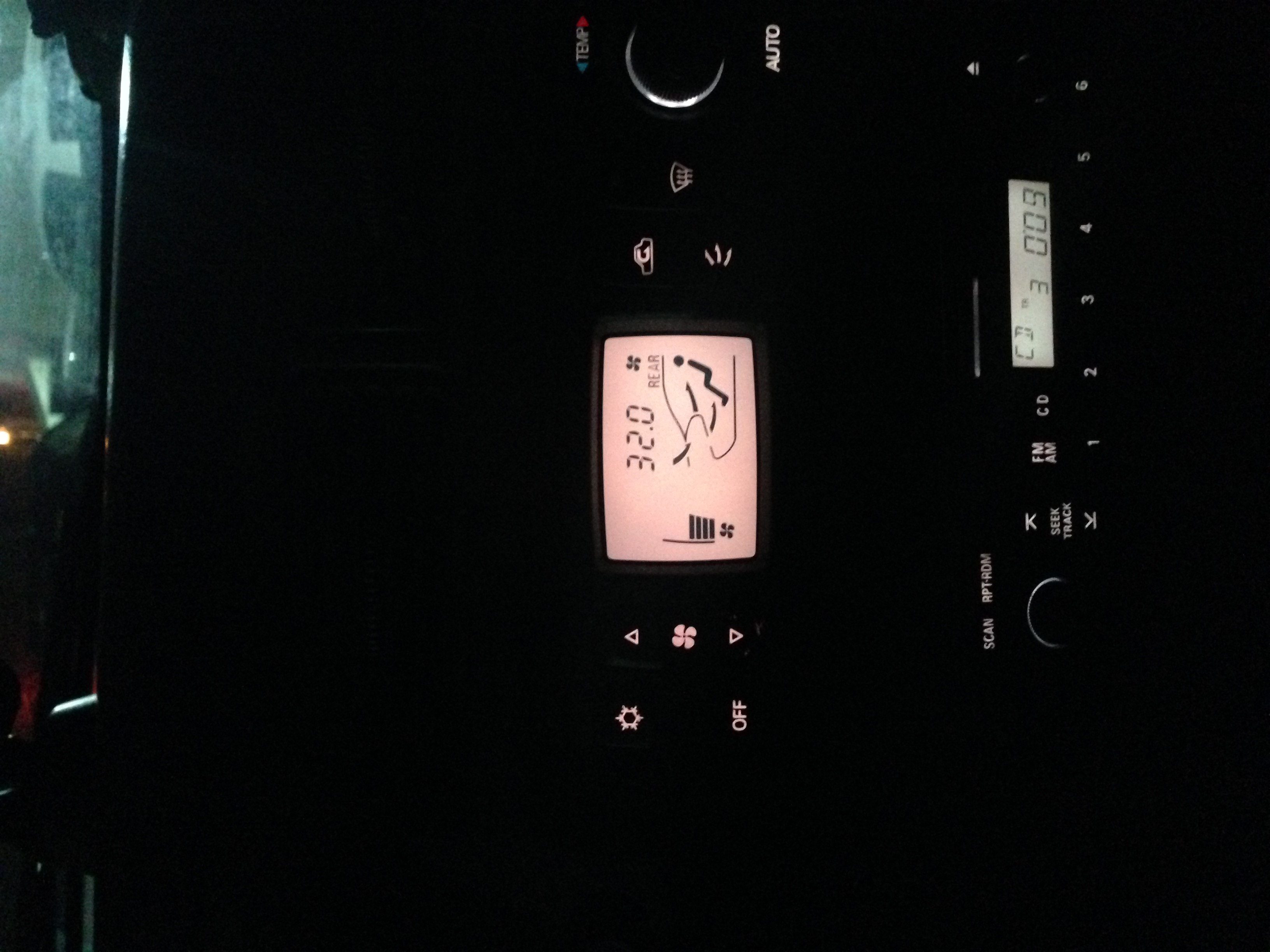

Предварительные итоги...
Заслонки направления и смешения потоков работают.
Подсветка работает, датчики температуры ОЖ и испарителя подключены.
Вентилятор дует. (открыт вопрос с реле режима Hi)
Заслонка циркуляции воздуха не подключена (хз в чем трабла, напряжение скачет заслонка не крутиться)
Кондиционер не подключен (хз, что куда цеплять, схему для климата найти не могу)
Горит индикация работы задней задней печки (хз как потушить)
- Штурман, где мы?

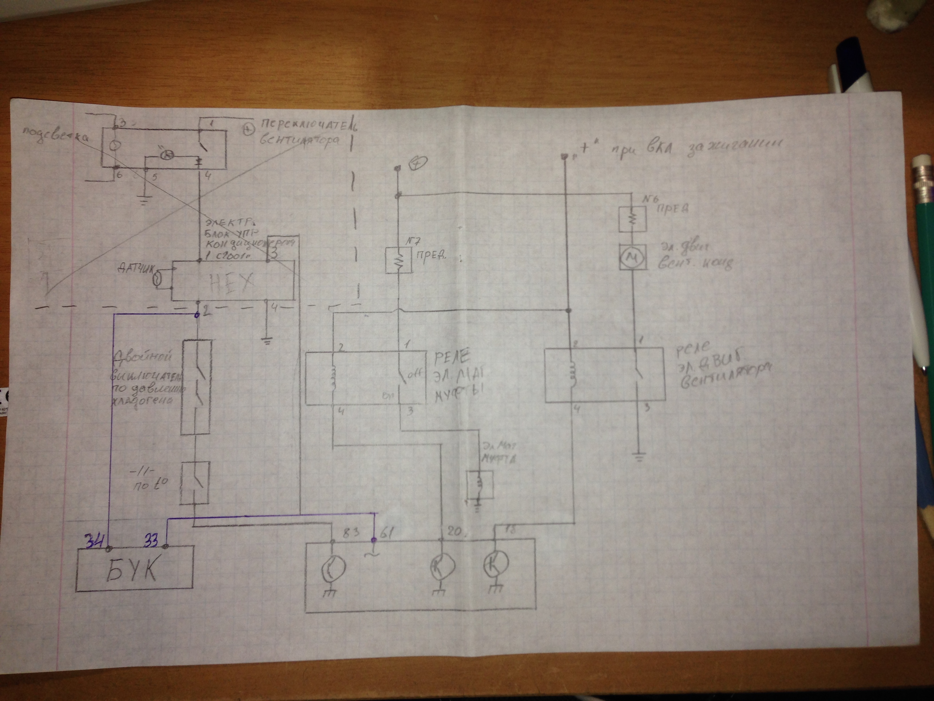

Вот как-то так
Замечания, предложения?

Схем климата ни разу не видел. Монтеро вообще отдельная тема.

Да всё ЕРУНДА ::-D: сегодня занялся приводом заслонки забора воздуха...на предыдущей странице простая схема, где с БУК (ноги 23,26) уходят на мотор (1 и 2 ),а вот и НЕТ.
Ноги 23 и 26 это управление (10-12V 300mA)
Мотор же потребляет 12V и 3A
Вывод?На схеме не хватает блока управления сервоприводом заслонки забора воздуха.
Что делать? Правильно, начертить и спаять (или перепотрошить старый)
UPD причина сгоревшая микросхема (мотор-драйвер серии TA от тошибы)

Вот оказывается откуда ноги то растут ::-D: С кондеем-то мне всё ясно(там косяк на первой странице 33 нога на 61, а 34 через все датчики на включение и потом уже на ЭБУ 83 нога)...
а вот с заслонкой забора воздуха не очень получается...
