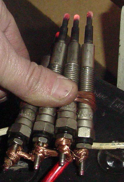

Podzemshik
Если бы у меня не было гарантии, я бы реализовал простую схему контроля тока каждой из свечей накаливания, индикатор можно вывести на торпеду. Электронная схемка получается несложной.

Podzemshik
но это не спортивный вариант..
Идея такова- сама шинка, подводящая питание на свечи, представляет собой проводник с распределенным сопротивлением, от свечи к свече имеющем определенное падение напряжения. Таким образом, прикрутив к каждой из свеч по отдельному проводу, и использовав в качестве источника опорного напряжения то, которое непосредственно на выходе реле, при помощи 4 шт. операционных усилителей и такого же количества ИС управления сегментными светодиодными индикаторами, можно собрать коробочку, в которой состояние токоотбора каждой из свеч будет индицироваться, например, тремя светодиодами. Подцепив еще один операционный усилитель и дешифратор, можно также определять падение напряжения на контактах реле подачи

Sedoy
Я штангенциркулем не мерил, но на глаз падение напряжения на шине составит порядка 3 мВ перед последней свечой.
Поскольку ты разбираешься в электронике, я надеюсь, что ты правильно понял эту забавную фразу
(я предположил, что шина медная).
Соответственно, на других участках больше, если свечи исправны.
А у обычного мультиметра цена деления 0.1 мВ. Понятно, что он имеет большую погрешность, но определить наличие 3 мВ можно легко. Таким образом мы получаем дешевый и сердитый способ контролировать исправность свечей, не выворачивая их и даже не снимая шину!

Podzemshik , Sedoy -
можно собрать схемку - один операционный усилитель, который как предлагает Sedoy замеряет падение напряжения на проводе к свечам и если падение меньше чем при 4-х исправно работающих свечах то запускается реле или транзистор, который отключает лампочку включения свечей на передней панели или делает ее свечение прерывистым с помощью мультивибратора.

Не всегда колбасит, но в принципе согласен нет смысла изобретать велосипед, достаточно перед зимой замерить ток токовыми клещами или если есть подозрение, что не все свечи работают, только не забыть, что клещи надо для постоянного тока и измерить зарание ток исправных свечей.Podzemshik писал(а):Мне кажется, что этот вариант не очень полезный.
Если работают меньше 4-х свечей, движок после старта будет колбасить, и таким образом неисправность вылезет сама.

Думаю, что я не очень прав с необходимостью этой схемки, так как, скорее всего, свечи на 99% выходят из строя из за термических деформаций именно в момент начала прогрева на холодную, когда нагревательные элементы свечей за секунды прогреваются, например, от -20 мороза до гр. 900 тепла. Схема не поможет..ее плюс только в том, что можно сразу определить, какая из свечей вышла из строя, а также состояние контактов реле подачи напряжения на свечи (по перепаду напряжения на них)
Посему совет только один- знать (записать на бумаге) полный алгоритм прогрева с временными циклами и уровнями напряжения, чтобы уметь определяться с исправностью блока управления, утречком подходить к своему дизелю с термосом горячего чая, а в багажнике иметь комплект запасных свечей, тестер и инструменты. Тогда удастся уехать за пару часов...
Кстати, мы уже определились в маркой свечей нагрева, осталось найти помянутый алгоритм, описывающий процедуру прогрева по времени до полного отключения свечей, и который можно будет проверять с тестером и секундомером, далее можно будет эту информацию зарядить в ветку Pajero Sport 4d56 EFI, саму ее почистить от бесполезного
