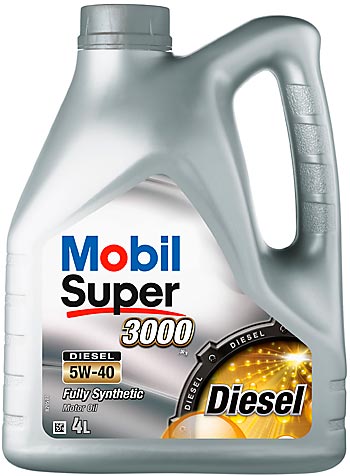

Други а никто из Вас не пробывал заливать вот это :roll:
