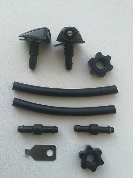

Оказывается многие автолюбители, в т.ч. и Вольводы у кот. штатные веерные форсунки, установили себе эти форсунки http://rbrauto.ru/catalog/?partgroup=11 ... 1&car=1623 На параллельном форуме четвёрок данный девайс так же опробован, вроде довольны. Как я понял, что эти форсунки лучше работают с обратным клапаном для системы омывателя.

Нашел на этом сайте только белые, хромированные и под карбон. Интересно, черные бывают?

Судя по этой теме соседей бывают http://vnedorozhnik.net.ua/index.php?sh ... ntry142114

И я вам скажу очень отлично омывают лобовое стекло!
Проверено.

max_ua писал(а):И я вам скажу очень отлично омывают лобовое стекло!
Проверено.
А на скорости как омывают? Ставил я вольвовские в свое время - на скорости не хватает мощности и все в нижнюю половину стекла уходит.

ну не в нижнюю конечно, но и не так, как родные...
Дело в том, что только те, которые спрятаны в подкапотном пространстве будут нормально распылять... а все то, что на капоте - хуже...
Да я не парюсь особо... не на Феррари ж ездим... ))
Хватает для омывания стекла, безо всяких проблем.
Андрюха (Лебедь), вот если насчет фаркопа договоримся - заодно и форсунки перешлю тебе...
Клапан тойотовский у себя только купишь и все....
