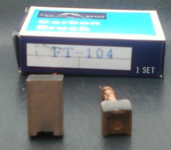

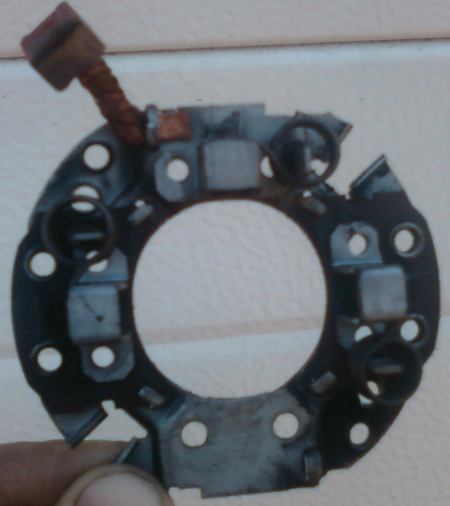

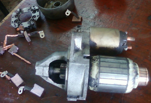

На минувших выходных отремонтировал стартер (в рамках капитального ремонта двигателя, т.к. на снятом движке его удобнее демонтировать) - поменял щётки.
Скажу сразу - щётки от ВАЗ - гамно, т.к. медный проводок, который соединяет щётки - сгорает.
Пришлось порыскать по городу, и были найдены японческие почти такие-же щётки, как и наши, но немного шире. Пришлось сточить напильником по миллиметру с каждой стороны.
Во общем-то глюки со стартером и подтолкнули на кап.ремонт.
Последнее время машин совсем отказывался заводиться, причём даже втягивающее не щёлкало - грешил на контактную группу селектора АКПП - снял его, почистил - не помогло.
Заводился только с удара молотка через трубу по стартеру (раза два из 10 в день), на лицо проблемы со щётками.
Щётки взял японческие с партнамбером - FT-104
Пробив их по каталогам Экзиста и Амаямы обнаружил, что под этим партнамбером ещё скрывается:
Хотя сами щётки сделаны не хуже чем родные, и цена им в магазине - 160 рублей за упаковку, в упаковке - 4 шт.
Для ремонта стартера (замены щёток) понадобиться три из 4-х
Внутри стартера было полно угольной пыли. Коллектор был в степени полуизноса.
И немного фото в довесок:
