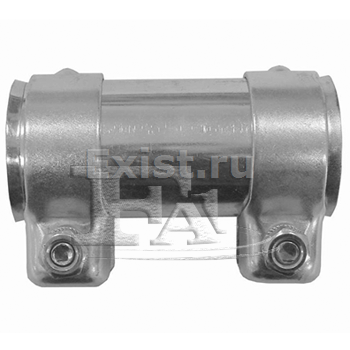

Хотя,как вариант неплохого решения,сделать соединения двойным хомутом типа
