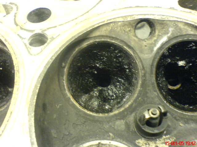

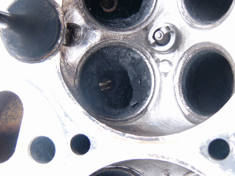

а про Засранцев типа ЕГРа и Сапунов мы забываем или в расчет не берем ?????Смайлик204 писал(а):Ну эт ты брат совсем завернул, на МПИ такого не особливо потому как на Джедае во впускном тракте бывает тока масло, воздух и темпиратура, а на МПИ ещё и бензин присутствует. Говорю как обладатель одного и второго мотора одновременно.
плюсом ко всему бензин в коллекторе МПИ есть только в пленуме а ето практически перед головками блока.....

Практически перед клапанами, а нам это и нужно.mike писал(а): плюсом ко всему бензин в коллекторе МПИ есть только в пленуме а ето практически перед головками блока.....

Ето Джидай, боюсь на Мпишках такое ты не увидишь
