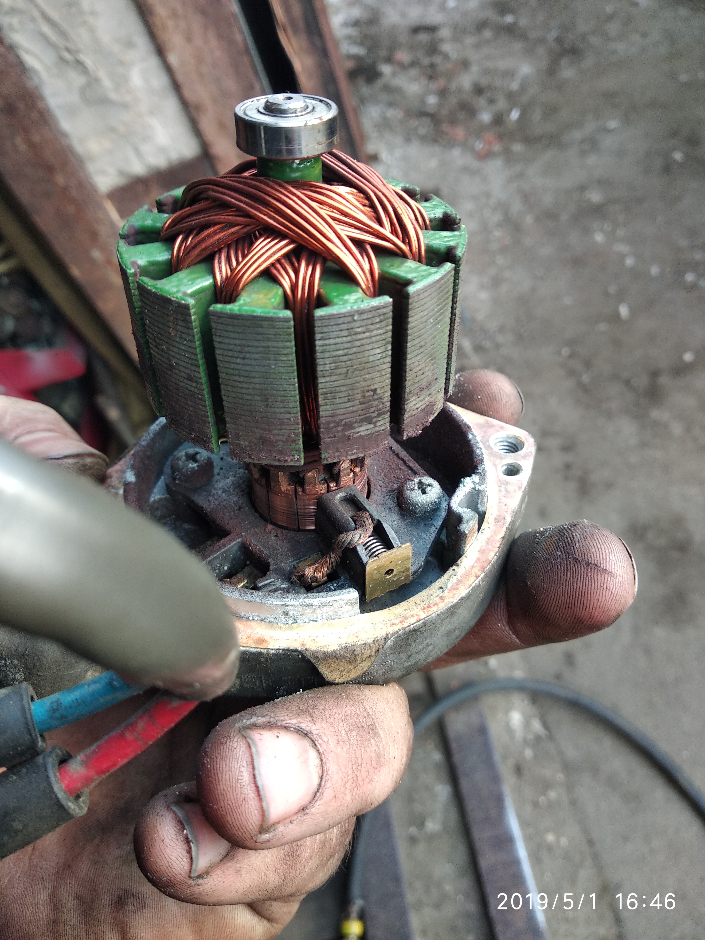

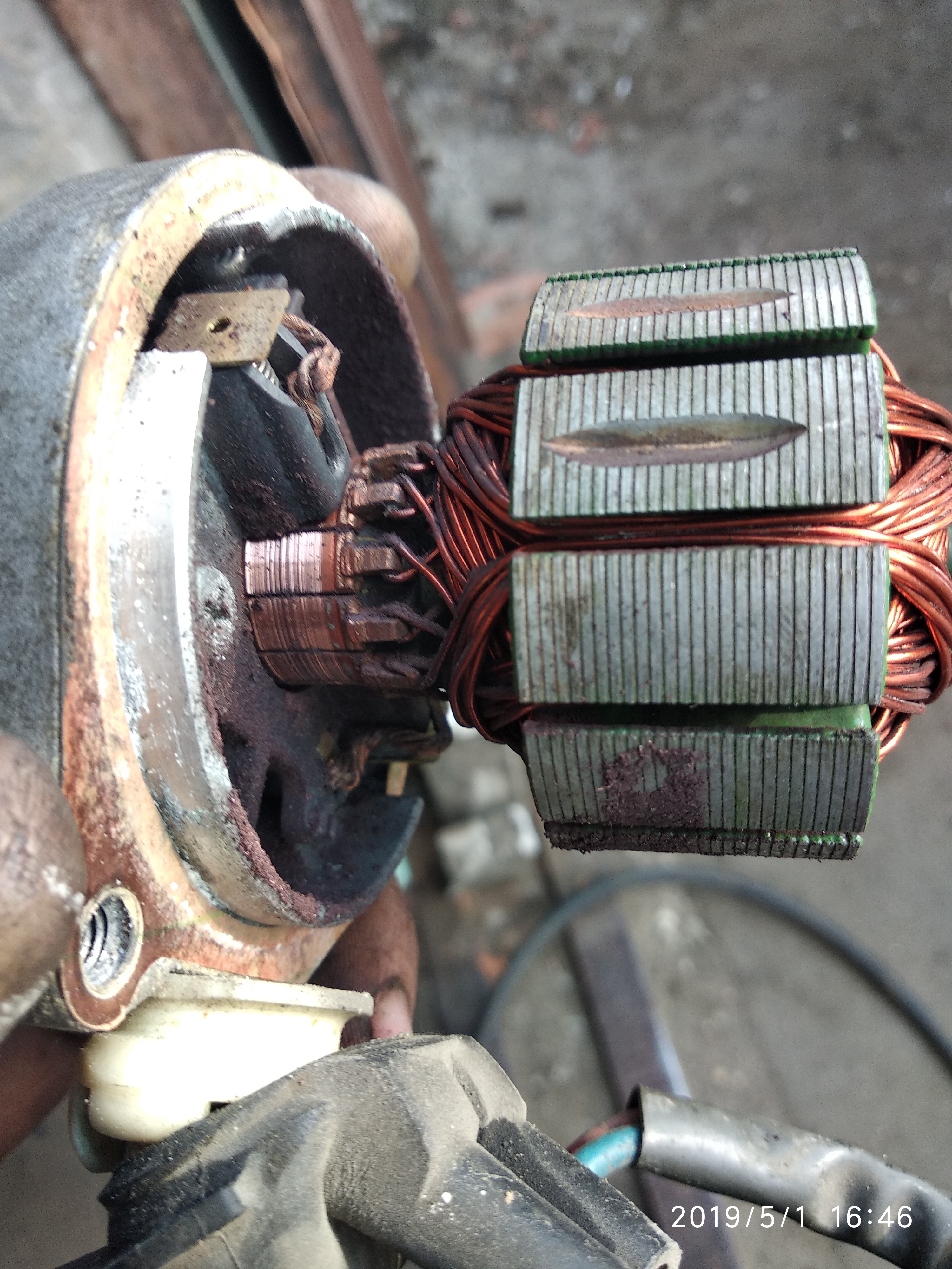

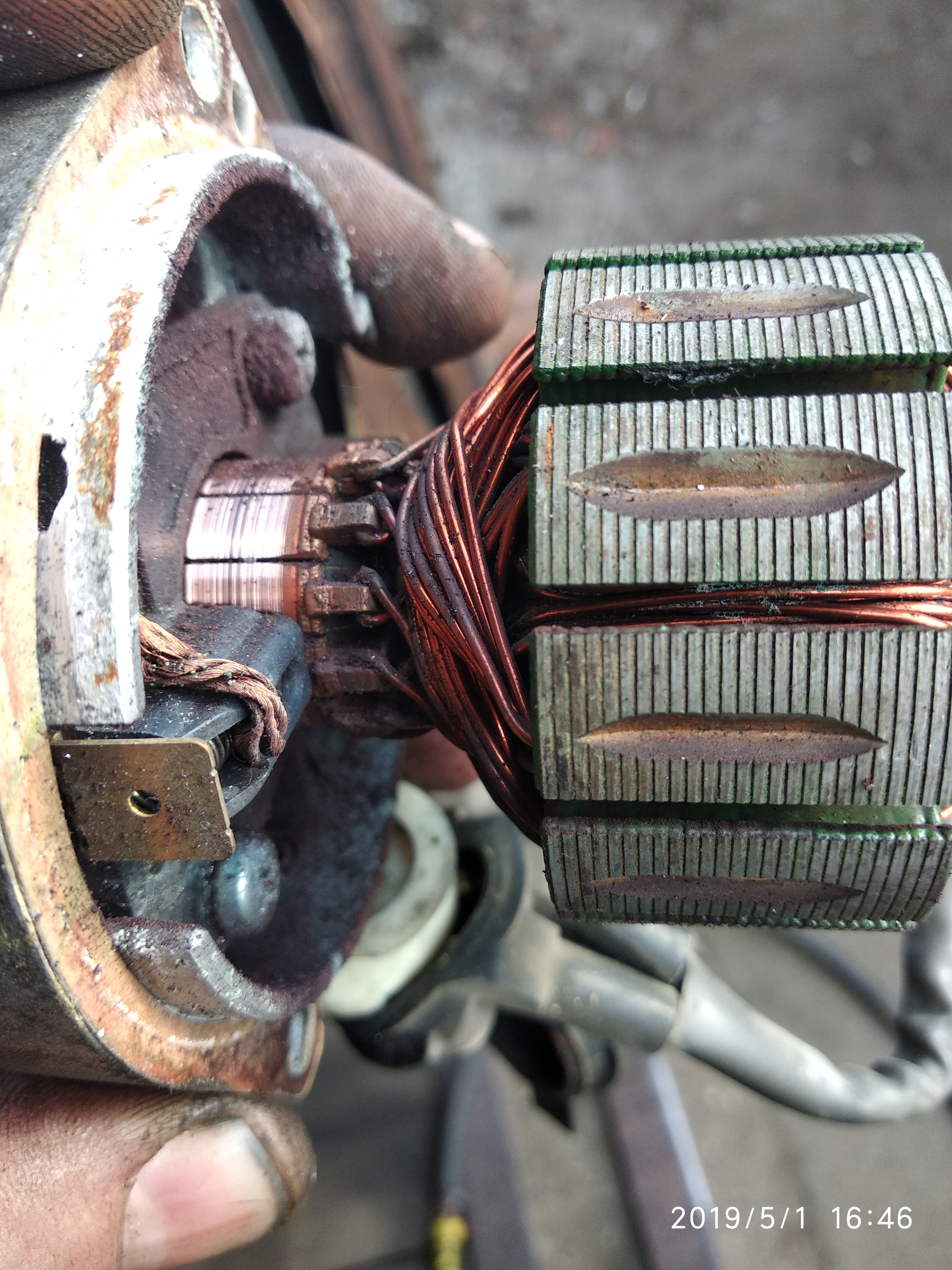

вчера разобрал для ревизии электромоторчик усилителя. самому интересно что стало с самодельными ламелями за 4 года и 60 ткм.технотол писал(а): ↑26 фев 2015, 23:27 небольшой отчет о решении проблемы с электромотором усилителя тормозов.
появившиеся перебои в работе усилителя тормозов (периодически пищащий зумер) и неоднократные советы на форуме о замене электромотора натолкнули на желание сначала разобрать мотор, а после уже решать вопрос покупки. тем более легчем вылечить больного, чем мертвого.
в общем усилитель с машины снят (порядок снятия описан в ветке). принесен домой и на балконе разобран.
в итоге на лицо выработка коллектора моторчика.
я был приятно удивлен износу по радиусу не больше полумиллиметра. так что еще хватит тыщ на 100 минимум.
родные щетки еще блин на половину целы. чем то напоминают колодки Ate. их бы махнуть на графитовые, тогда и коллектора на всэ жизнь хватит. был вопрос по твердости нарощенного покрытия. думаю твердости хватает

Очень интересно ваше решение. Но хочу спросить, там же на валу этого электромоторчика должны быть подшипники либо втулки. В каком они состоянии были?технотол писал(а): ↑ небольшой отчет о решении проблемы с электромотором усилителя тормозов.
- технотол
- Сообщения: 1105
- Зарегистрирован: 22 янв 2013, 00:01
- Двигатель:: 3,2 дизель
- Мой автомобиль(и):: pajero 3 2006 АКПП
- Откуда: московская обл. Нахабино - Калуга
- Благодарил (а): 39 раз
- Поблагодарили: 47 раз
Пропали тормоза.
в хорошем.
