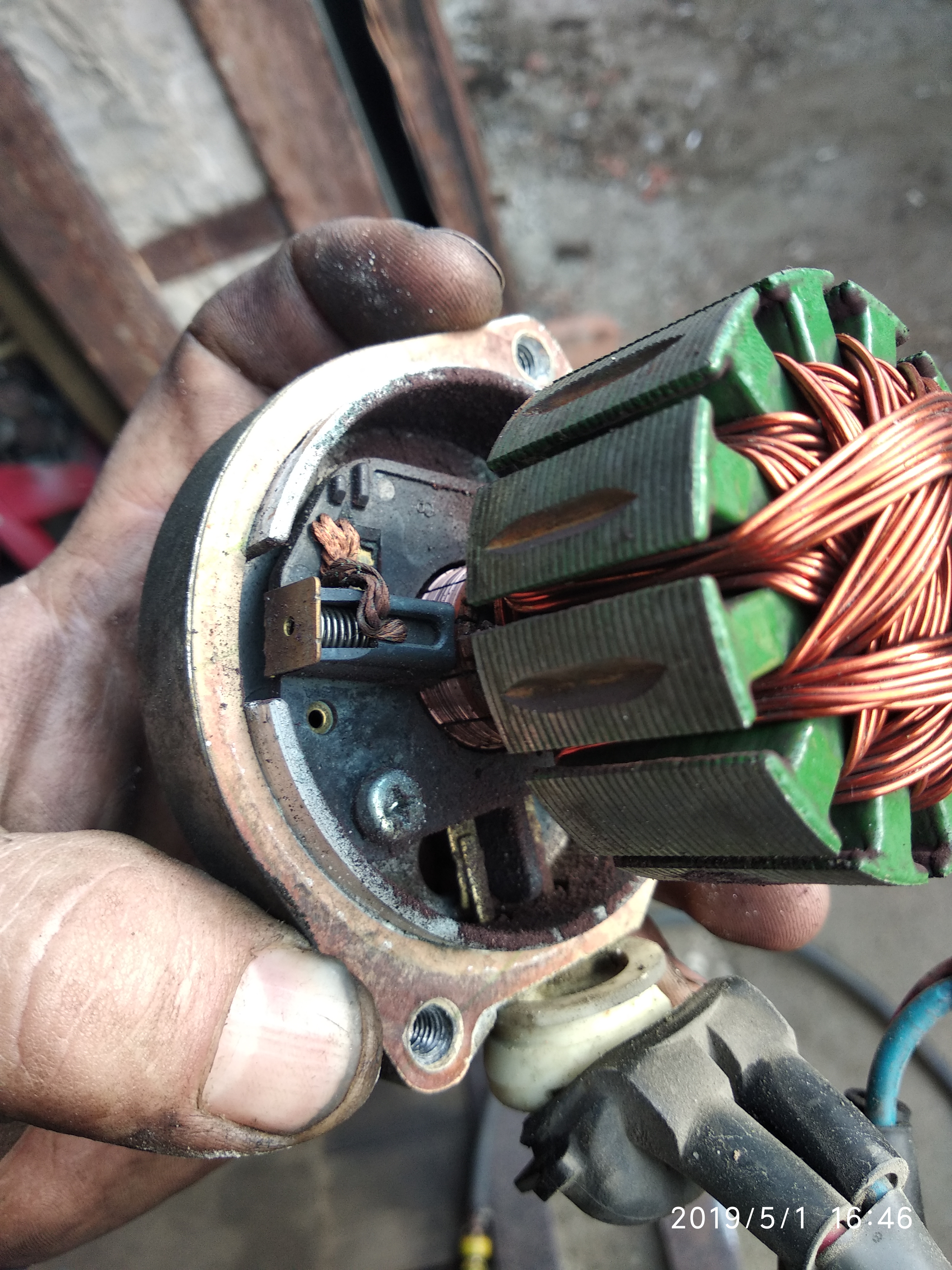

Пропали тормоза.
Добавлено: 02 май 2019, 09:09
технотол
технотол писал(а): 26 фев 2015, 23:27 небольшой отчет о решении проблемы с электромотором усилителя тормозов.
появившиеся перебои в работе усилителя тормозов (периодически пищащий зумер) и неоднократные советы на форуме о замене электромотора натолкнули на желание сначала разобрать мотор, а после уже решать вопрос покупки. тем более легчем вылечить больного, чем мертвого.
в общем усилитель с машины снят (порядок снятия описан в ветке). принесен домой и на балконе разобран.
в итоге на лицо выработка коллектора моторчика.
вчера разобрал для ревизии электромоторчик усилителя. самому интересно что стало с самодельными ламелями за 4 года и 60 ткм.
я был приятно удивлен износу по радиусу не больше полумиллиметра. так что еще хватит тыщ на 100 минимум.
родные щетки еще блин на половину целы. чем то напоминают колодки Ate. их бы махнуть на графитовые, тогда и коллектора на всэ жизнь хватит.
был вопрос по твердости нарощенного покрытия. думаю твердости хватает :)
