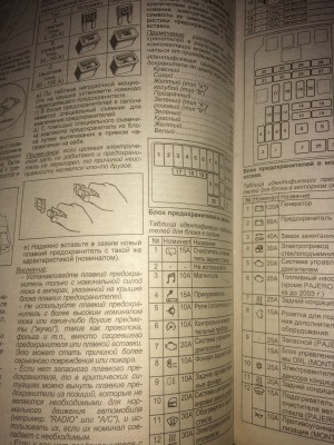

Блин, перелопатил сегодня данную купленную книгу по паджеро-3, и нигде не нашёл упоминания про предохранители :*WALL*: где их искать? Те, что в блоке под капотом в указке по поиску не нуждаются, но где стоит грёбанный предохранитель прикуривателя :%): ?

Книги нет под рукой. Предоха на прикуриватель находится у водителя под левой ногой, внизу приборки. Крышку снять и на крышке схема.

DenVer писал(а):Книги нет под рукой. Предоха на прикуриватель находится у водителя под левой ногой, внизу приборки. Крышку снять и на крышке схема.
Как то так

Спасибо, завтра буду смотреть, надеюсь, что и компьютер у меня не работает по причине предохранителей, чо там делал "или не делал" предыдущий хозяин сейчас уже не определишь.

Уря :*YAHOO*: нашоол, там ваще половины предохранителей не было :%): ! Теперь не только прикуриватель, но и комп заработал - красявый :*DANCE*: цветной!
