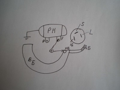

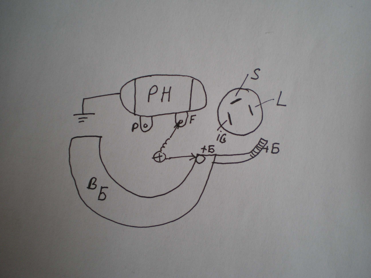

Re: Дохлый аккум или умер генератор?
Вот набросал рисуночек
Р-фаза для контроля работы гены (если после запуска двигателя на Р не появляется сигнал контр лампа не гаснет).
F-регулировка тока возбуждения по минусу.
S-для контроля напряжения на АккБ, относительно этого сигнала производится регулировка тока в обмотке возбуждения.
IGN-зажигание.После включения(+ на IGN) РН открывается и подает ток в обмотку возбуждения.
L-для контр лампы(+).
