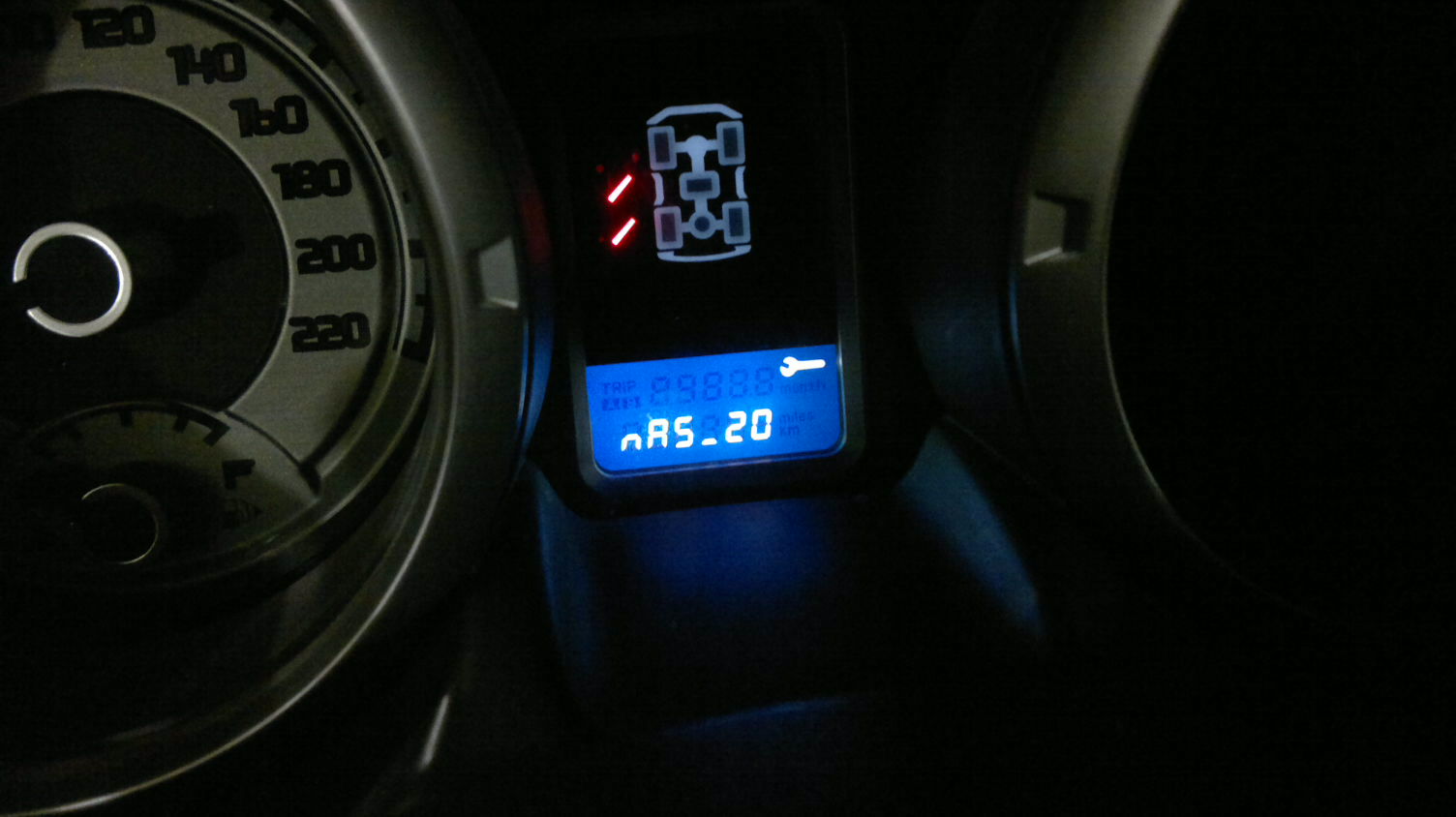

Я когда ушел в OFF ,по всякому уже накрутился и напонажимался,блин,Lebed писал(а):С теми а/м, с кот. сталкивался, по сути всё одинаково- сначала нажал, потом или крути или жми)))

сегодня делал сброс, как в мануале, на 75150, нажал, нажал подержал и все ок., -осталось 14850км. НЕЗАБЫВАЕМ, что делаем это при выключенном зажигании!!!

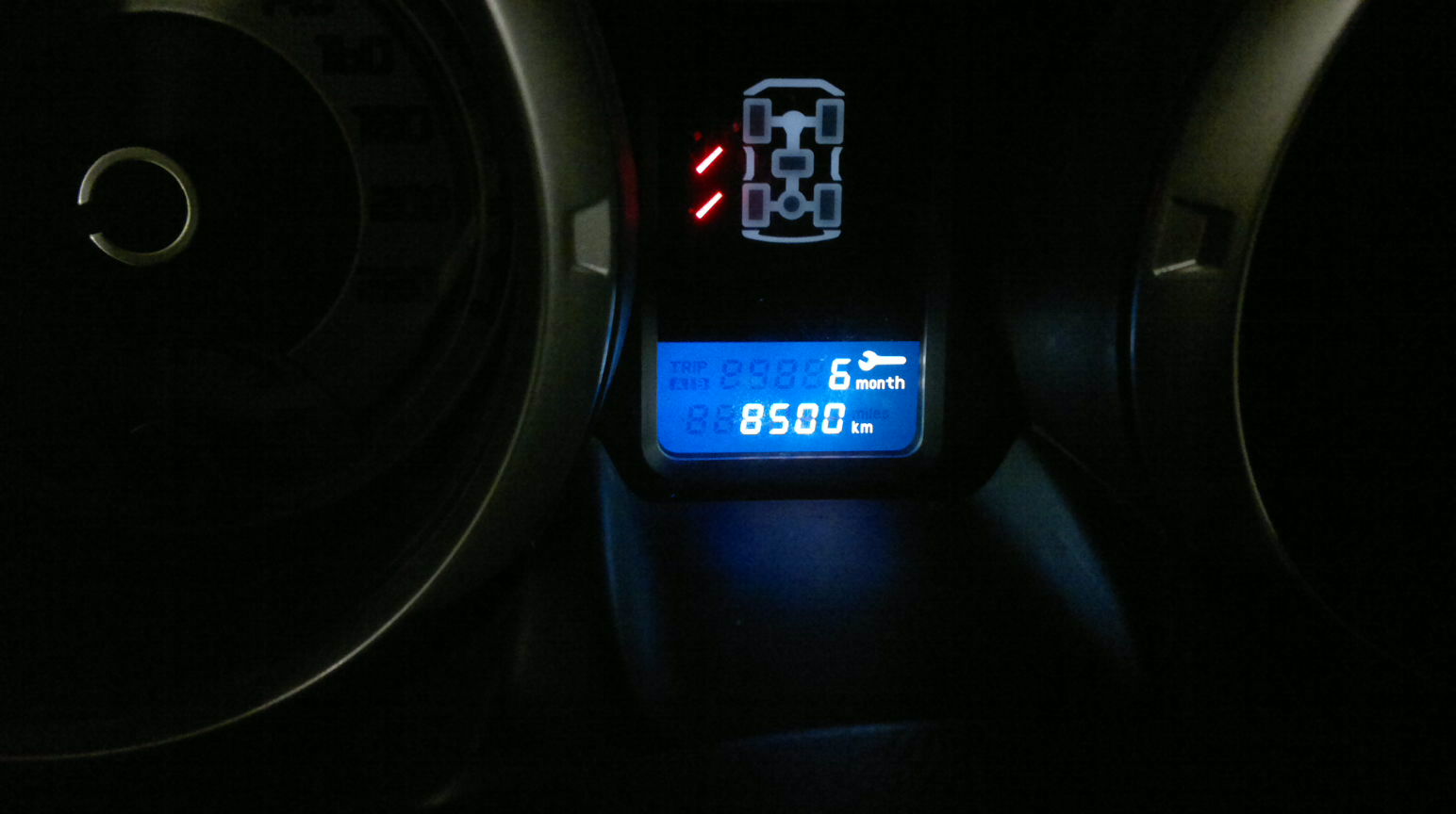

Еще раз... но уже поэтапно.
Изменение сервисных интервалов и обуление пробега до ТО.
1. Выключите зажигание, нажмите кнопку «Обнуление одометра» несколько раз пока на экране щитка приборов не будет отображаться следующая информация: - значок сервиса (ключ), а также в зависимости от ранее принятых установок сервиса ТО:
- информация о пробеге и времени до ближайшего ТО;
- информация об отсутствии данных - - - - - - - - и значок сервиса (ключ)
- надпись OFF - означает что отображение информации о пробеге и времени до ближайшего ТО отключено.
2. Нажмите кнопку «Обнуление одометра» еще раз и удерживайте ее нажатой около 2 сек, при этом значок сервиса (ключ) начинает мигать.
3. Три раза нажимайте и удерживайте нажатой в течении не менее 1,5-2 сек кнопку «Обнуление одометра». При этом каждый раз после нажатия кнопки, значок сервиса (ключ) должен продолжать мигать, иначе снова выполнить пункт 3.
4. На щитке приборов отобразится текущая установка сервисного интервала и значок сервиса (ключ) перестанет мигать.
Примечание к пункту 4:
- если Вы в течении 1,5-2 секунд не выполните пункт 5, то произойдет выход из сервиса и придется возвращаться к пункту 2.;
- если у Вас ранее была отключена информация о пробеге и времени до ближайшего ТО, т.е. на щитке приборов отображалась надпись "OFF", то при правильном выполнении пункта 3., Вы также увидите эту надпись, т.к. при входе в сервисное меню, отображается текущая установка сервисного интервала. Визуально Вам может показаться, что на экране щитка приборов не произошло никаких изменений, однако после третьего нажатия кнопки «Обнуление одометра», сервисный значок (ключ) перестанет мигать и Вам незамедлительно нужно будет выполнить пункт 5.
5. Сразу после отображения текущей установки сервисного интервала Вам необходимо короткими (частыми) нажатиями (не более чем по 0,5 - 1 сек) кнопки «Обнуление одометра», выбрать другой нужный интервал. При этом отмечено, что до момента начала смены интервала, требуется от 2 до 3 нажатий кнопки «Обнуление одометра».
6. После выбора нужного сервисного интервала, нажмите и удерживайте нажатой кнопку «Обнуление одометра» в течении более чем 1,5 сек — интервал будет зафиксирован.
7. После выполнения пункта 6. на экране щитка приборов будет отображаться информация об отсутствии данных о пробеге до следующего ТО в виде: - - - - - - - - и значок сервиса (ключ).
8. Выполнить пункт 1 и 2.
9. Один раз нажмите и удерживайте нажатой в течении не более 1 - 1,2 сек кнопку «Обнуление одометра». На экране щитка приборов должна появиться надпись CLEAR.
10. Нажмите и удерживайте нажатой кнопку «Обнуление одометра» в течении более чем 1,5 сек — произойдет обнуление сервисного пробега в соответствии с установленным сервисным интервалом ТО.
11. На экране щитка приборов будет отображена информация о пробеге и количестве месяцев до следующего ТО, в соответствии с выбранным сервисным интервалом.
P.S. Как вариант: Для того, чтобы значения на щитке приборов о пробеге до следующего ТО были округленными, попробуйте перед "игрой" с сервисным интервалом обнулить значения показаний одометра А и B.

Вспомнил сёдни,в смарте страничка эта сохранена.Сделал.Заработало!!!
Ведь я в принципе всё так и делал,но наугад и чего-то кажинный раз малёхо не хва.Сначала пытался,чтоП и третий раз моргало,потом нажимал мало
Спасибо,FoxAi!Выбрался я из ненавистного оффа!

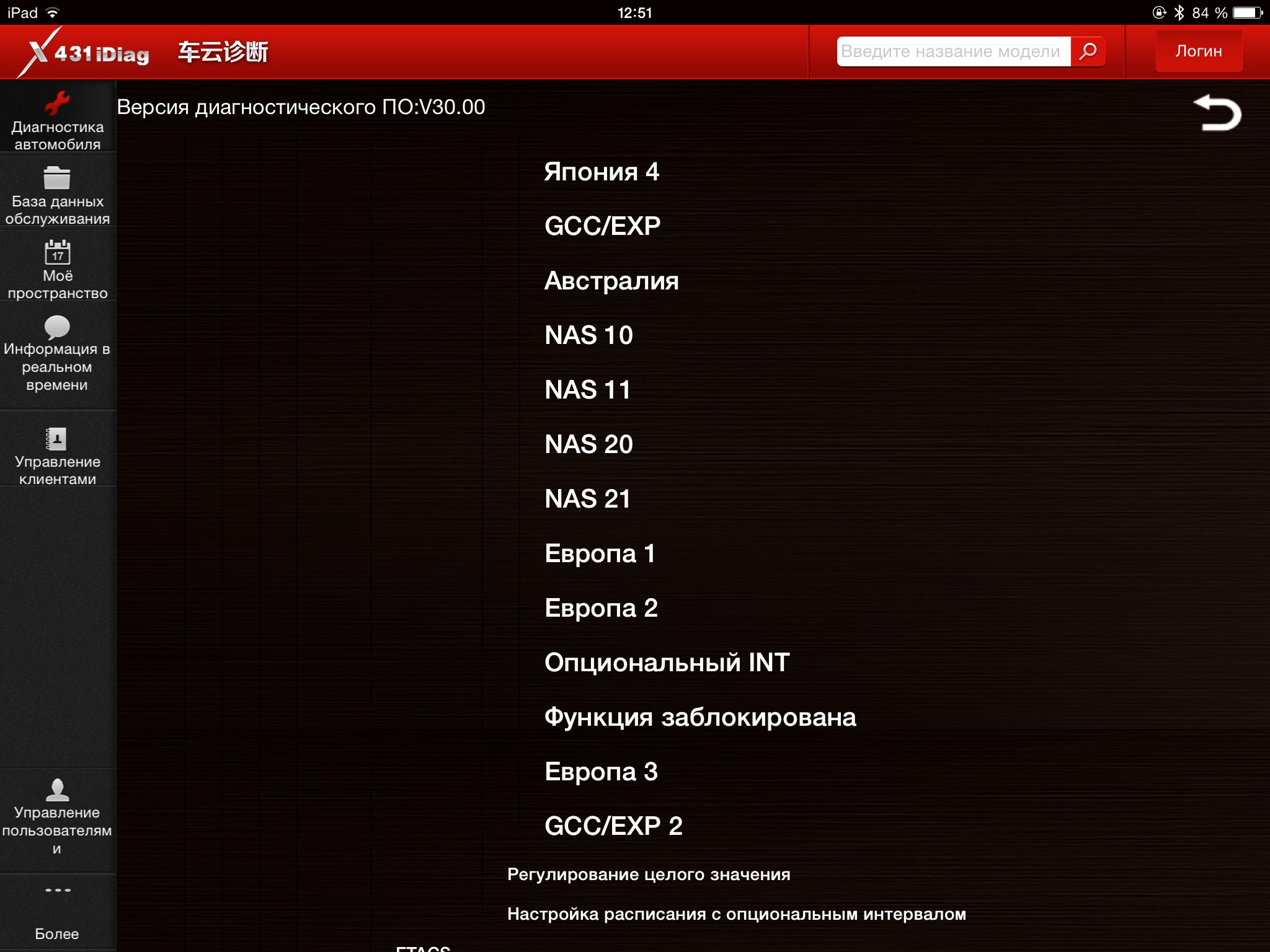

У мне вот RUS-то и нету,всякие е,штуков поболе десятка бу,а вот RUS нету,блин.AUS есть,дык это Зелёный континентFoxAi писал(а): ... Примечание: доступны варианты интервалов «JPN», «NAS», «RUS», «MMAL», а также «OFF» - для отключения отображения информация о пробеге и времени до ТО.

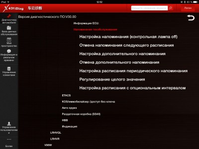

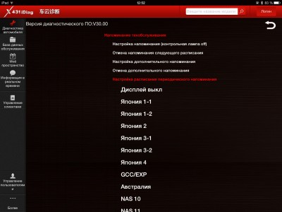

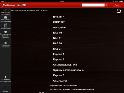

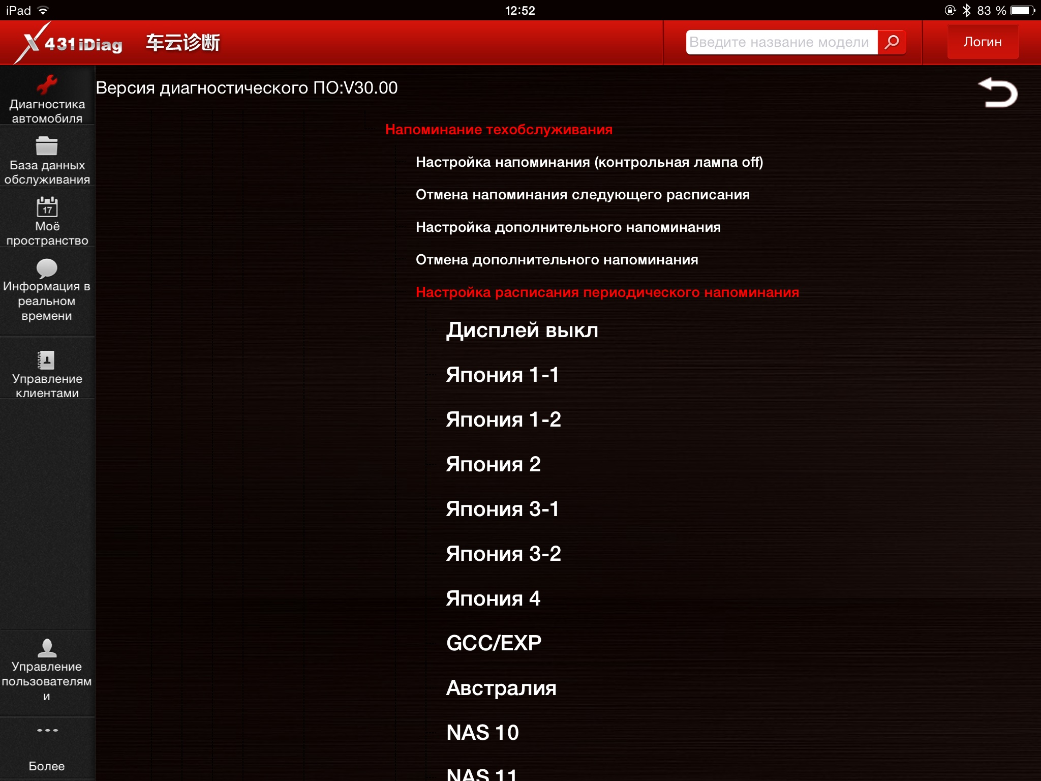

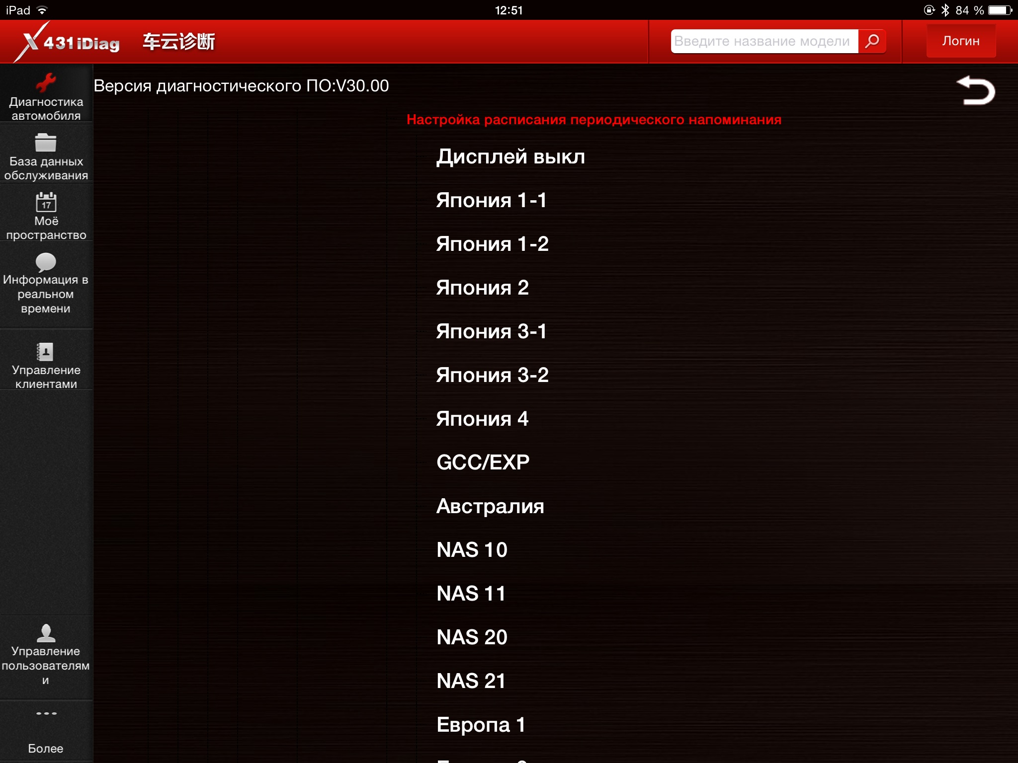

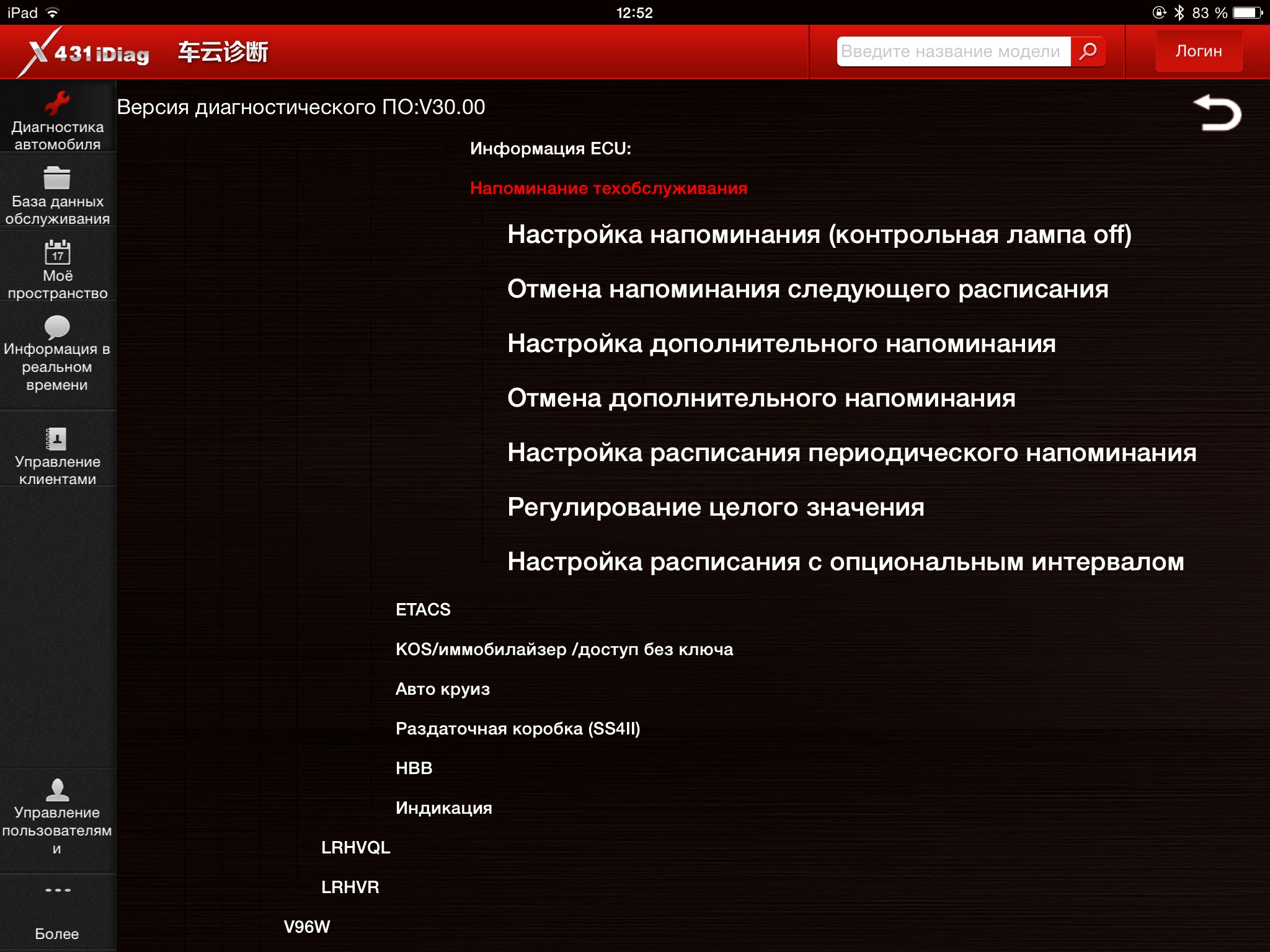

На моем арабе тоже rus нет.megranny писал(а):У мне вот RUS-то и нету,всякие е,штуков поболе десятка бу,а вот RUS нету,блин.AUS есть,дык это Зелёный континентFoxAi писал(а): ... Примечание: доступны варианты интервалов «JPN», «NAS», «RUS», «MMAL», а также «OFF» - для отключения отображения информация о пробеге и времени до ТО.
Вчера лазил сканером,пытался найти интервал 10000км,пришел к выводу что это "GCC."
Там есть еще GCC 2,это похоже не то.
- megranny
- Сообщения: 6152
- Зарегистрирован: 18 июл 2011, 01:22
- Двигатель:: дизель 4M41
- Мой автомобиль(и):: Subaru Forester III(S12),MP IV-3,2 Di-D Ultimate
- Откуда: ЦФО,76
- Благодарил (а): 16 раз
- Поблагодарили: 79 раз
Re: Сброс межсервисного интервала
Жээсэс видел,но у мне вроде не десять,хз.Как раз десятку искал,но чего-то хз.Интересно,что в японческих интервалах только месяцы указаны.Сёдни ещё раз потыкаю.
I made in Japan
- Виктор74
- Сообщения: 1430
- Зарегистрирован: 02 дек 2011, 20:12
- Мой автомобиль(и):: Mitsubishi Pajero4 2007г. Нива 21213 1996г.
- Откуда: Магнитогорск
- Благодарил (а): 49 раз
- Поблагодарили: 85 раз

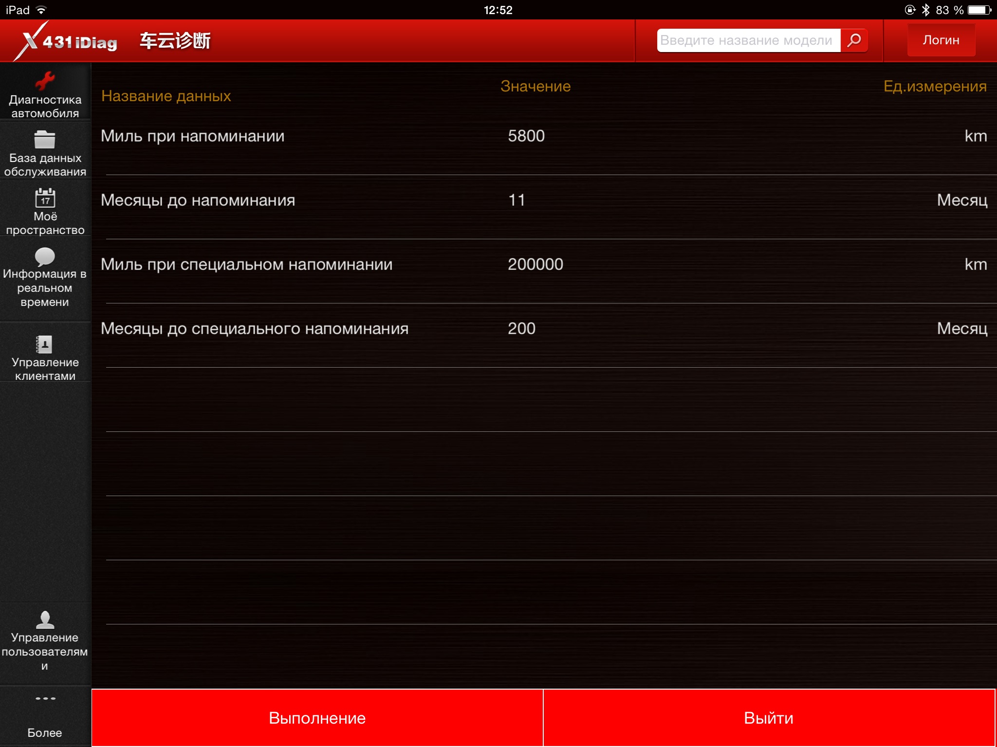

Там как то не все однозначно,устанавливается пробег учитывая пройденный ДО того а если попробовать сделать сброс,то к предыдущим цифрам прибавляется именно 10000 км.megranny писал(а):Жээсэс видел,но у мне вроде не десять,хз.Как раз десятку искал,но чего-то хз.Интересно,что в японческих интервалах только месяцы указаны.Сёдни ещё раз потыкаю.
Во всяком случае у меня не получилось установить последовательность 145000/155000 а подкидывает 150000/160000.
Есть в меню сканера строчка "Установка целых значений"-может она отвечает за это,но я побоялся туда лезть)
Есть еще "Установка особых значений",в моем случае функции ее не поддерживаются(

Виктор а Вы каким сканером пользуетесь ? И к ПО (которое на скриншотах) есть описание ?Виктор74 писал(а):Вот скриншоты меню установки значений:
- Виктор74
- Сообщения: 1430
Сканер такой:http://www.launch-euro.ru/x431_autodiag.shtmlFoxAi писал(а):Виктор а Вы каким сканером пользуетесь ? И к ПО (которое на скриншотах) есть описание ?Виктор74 писал(а):Вот скриншоты меню установки значений:
Мануал на русском там внизу.
Покупал через Алиэкспресс,цена $65

СпасибоВиктор74 писал(а):Сканер такой:http://www.launch-euro.ru/x431_autodiag.shtmlFoxAi писал(а):Виктор а Вы каким сканером пользуетесь ? И к ПО (которое на скриншотах) есть описание ?Виктор74 писал(а):Вот скриншоты меню установки значений:
