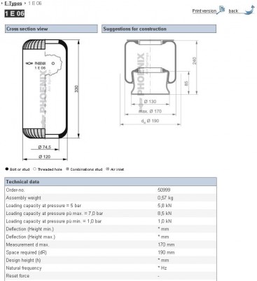

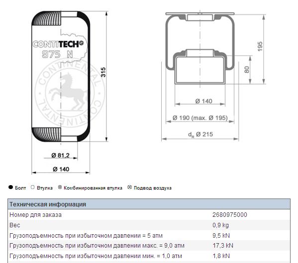

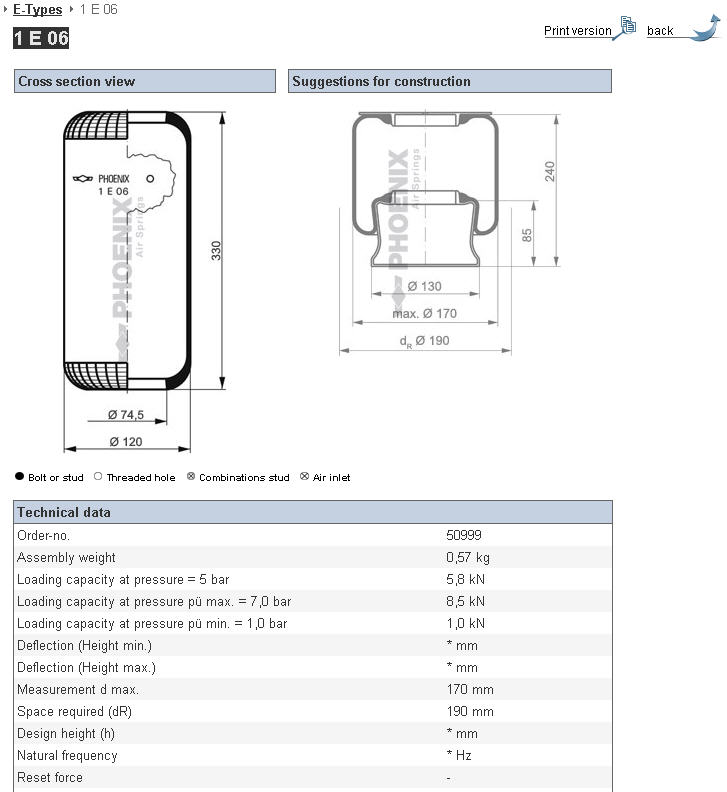

Подскажите те, кто уже поставил подушки
какие лучше выбрать на заднюю ось ?
Вот Dominator 2600
и вот Dompnator 2500
по величине хода вроде как предпочтительней модель 2600, но у неё настораживает максимальный диаметр в 203 миллиметра, не будет ли шоркать об чёнить ?
Montero Sport 3.0 4WD - ЧЁРНЫЙ КРАСАВА
DRIVE2.ru
pnevmohod
Сообщения: 174
Зарегистрирован: 21 янв 2010, 23:25
Re: Пневмоподвеска
Сообщение pnevmohod »
NiCOOLaS писал(а):Подскажите те, кто уже поставил подушки
Вот Dominator 2600
ставь Dominator 2600 они меньше и мягче, у меня стоят 200 мм. подушки 2-В200 даже с 4 литровым ресивером на каждую подушку жестковато. Лучше если нужна мягкая машина ставить сливы. Сейчас чирка ставлю на пневму по кругу вот на эти подушки:

если найдёш лучше эти

pnevmohod писал(а): ставь Dominator 2600 они меньше и мягче, у меня стоят 200 мм. подушки 2-В200 даже с 4 литровым ресивером на каждую подушку жестковато. Лучше если нужна мягкая машина ставить сливы. Сейчас чирка ставлю на пневму по кругу вот на эти подушки:
вроде как 2600 то поболее будет чем 2500й :) где-то описка ?:)
и в каком смысле жестковато ? по сравнению с пружиной то мягче ?
да и фениксы эти 1e06 как-то на ибэе не водятся :( какова цена слив от феникса ?
DRIVE2.ru
pnevmohod
Сообщения: 174
Re: Пневмоподвеска
да перепутал все на оборот, с 2600 будет однозначно жестче чем на пружинах, с 2500 не скажу не пробовал. Я за сливы характеристика более линейная и хода больше. 1 е06 сам пробиваю ответа пока ноль. цена подушки 1 е10 2050 руб.
