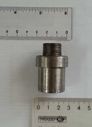

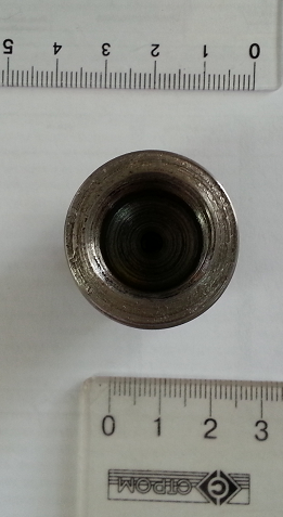

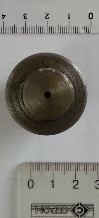

Докладываю. Ошибка была p0431 bank 2. Долго мучился.
В итоге: Поставили обманку. Как оказалось электрик поставил еще и на bank 1 (другую сторону). На вопрос зачем, он загадочно улыбался). Радость была не полной, к вечеру ошибка Check Engine снова испортила настроение.

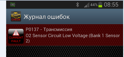

Считал ошибки: появилась одна, причем новая, которую еще не видел - p0137 02 Sensor....... (Bank 1....) см.фото.
На сл. день снова приехал к электрику, он сказал на эту сторону (банк 1) "еще ставить рано" и снял обманку, вручив ее мне.
Все. Ошибки больше нет (Тьфу х 3)
