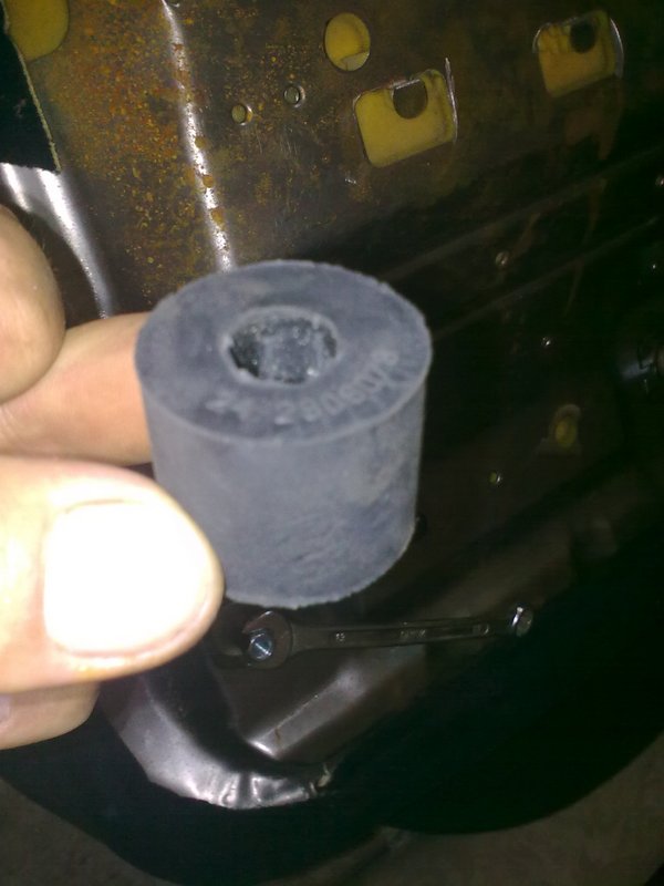

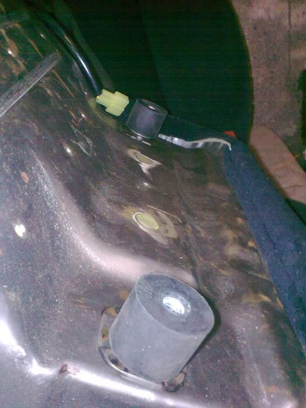

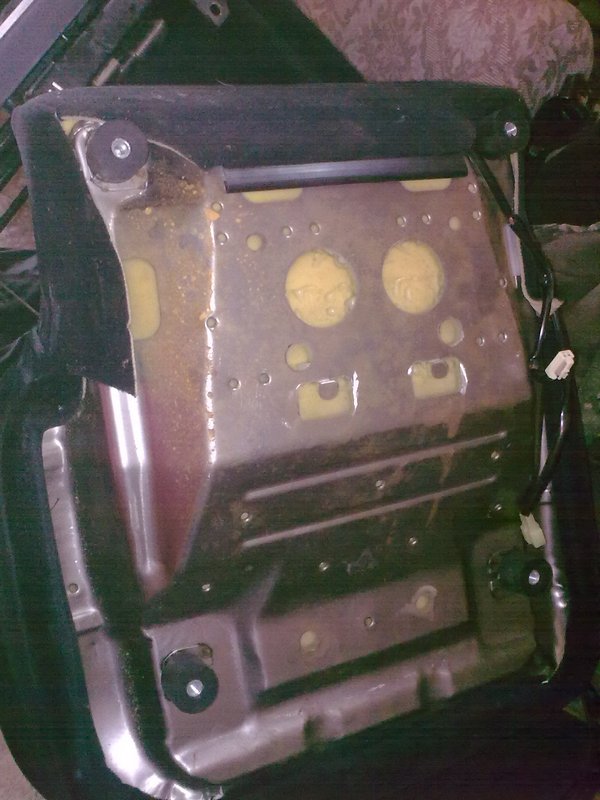

Была подобная проблема на Ховере.С проставками под ножки понятно.А как на спортах сомо сиденье крепиться с салазкам???Я решил проблему посадки иначе.На Ховере подушка сидения с каркасом крепилась к салазкам на 4 болта.В общем вот фотки выкладываю,может что пригодиться как идея.
Втулки от стаба Газели,муфты купил в магазине крепежа.

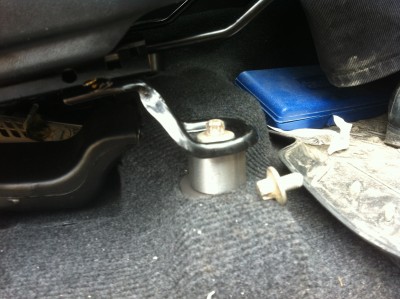

Сегодня заехал к токарю. Сделал за 1,2 часа. Есть нюанс родная резьба - шаг 1,25. Болты такие найти не смогли и пришлось делать проточку и резьбу под навинчивание на вваренный болт - 1,25. А с другой стороны сделали резьбу под имеющийся болт с шагом 1,5. получалась проточенная на сквозь болванка с внутренней резьбой с одной стороны 1,25 и 1,5 с другой. Но вроде все подошло. Ощущения - сидеть стало комфортнее. Поясницей стал чувствовать поясничный подпор на родном сидении )))

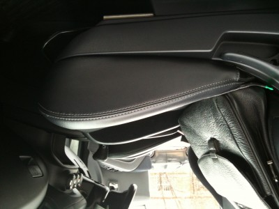

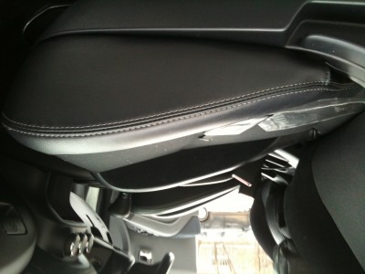

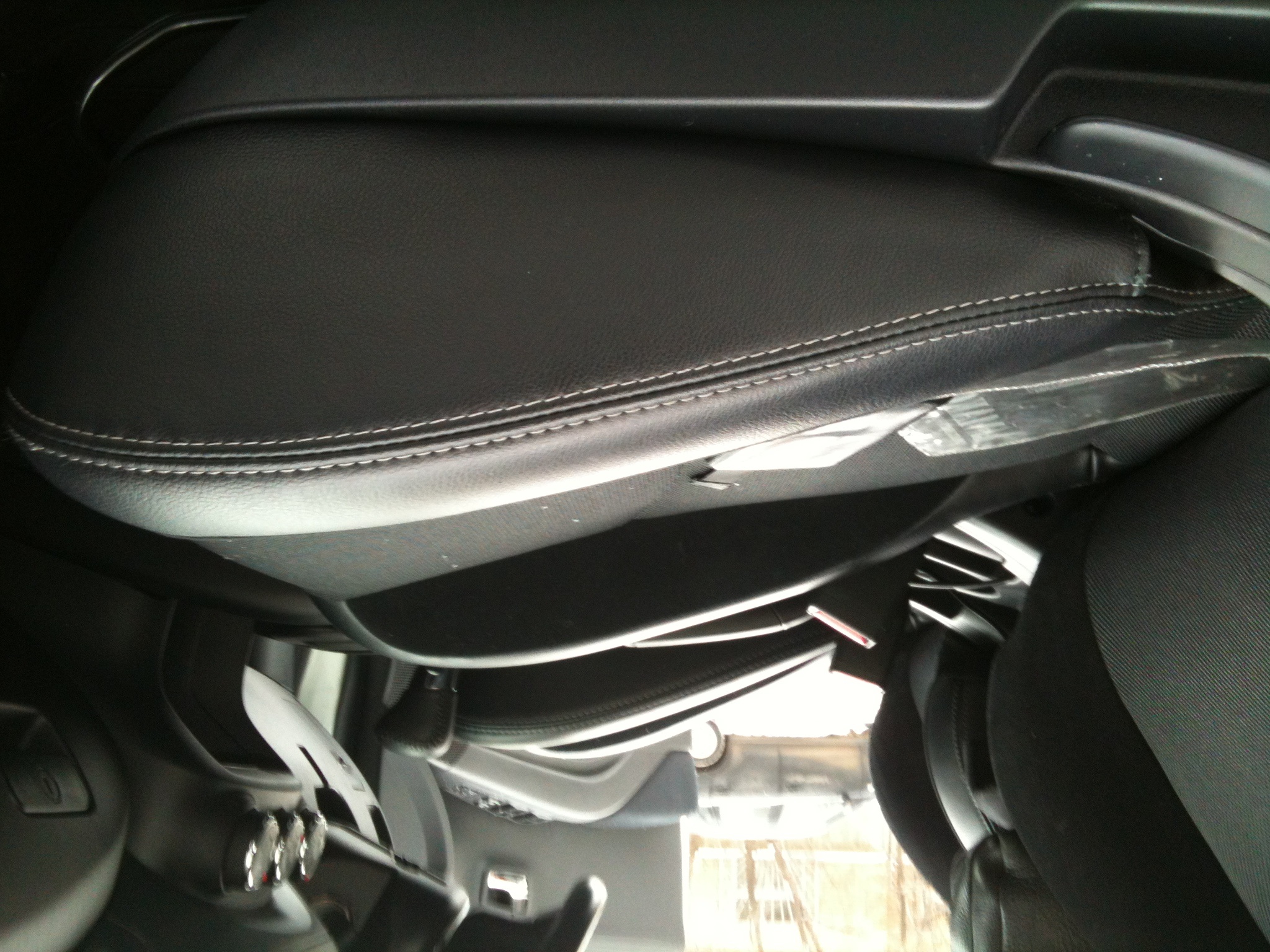

Всем привет. У меня не паджеро спорт, а пежо 4007 в средней комплектации (без электрорегулировок сидений) и тоже столкнулся с похожей проблемой. Увидел, что народ на спорт и л200 ставит проставки, но смутила меня надежность конструкции после "тюнинга". Решил поспрашивать в автоателье и в одном из них мне помогли.
Подняли передний край подушки сиденья (переваривали). Теперь все ок.
Обошлось в 5 000 руб (думаю можно и дешевле найти), так что как вариант, который, как мне кажется, более надежный и эстетичный.
Сравнение с пассажирским сиденьем -фото

Уважаемый, а что сегодня первое апреля?Сравнение с пассажирским сиденьем -фото

Сорри, но не могу перевернуть... Вроде заливаю в нормальном состоянии, а здесь перевернуты.

У меня похожие,но крепятся не так.В болванке в глубину 2см отверстие под шпильку ,а на верху болванки аналог шпильки и сидуха крепится на штатную фигурную гайку.Помпробую нарисовать.Покрасил чёрным лаком для ногтей.vhailov писал(а):Сегодня заехал к токарю. Сделал за 1,2 часа. Есть нюанс родная резьба - шаг 1,25. Болты такие найти не смогли и пришлось делать проточку и резьбу под навинчивание на вваренный болт - 1,25. А с другой стороны сделали резьбу под имеющийся болт с шагом 1,5. получалась проточенная на сквозь болванка с внутренней резьбой с одной стороны 1,25 и 1,5 с другой. Но вроде все подошло. Ощущения - сидеть стало комфортнее. Поясницей стал чувствовать поясничный подпор на родном сидении )))

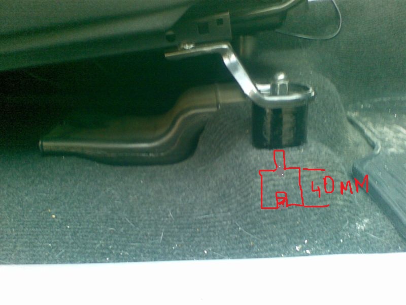

себе сделал высотой 47 под водительское, 40 под пассажирское - всем удобно

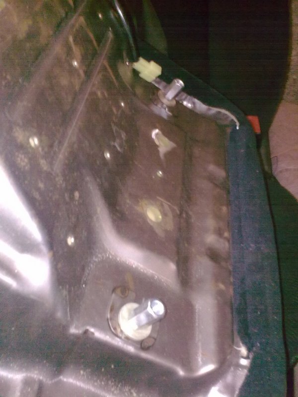

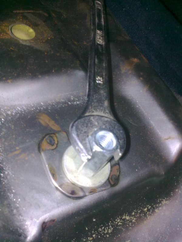

А что у всех без проблем встали?
Пришли проставки niisa 40 мм при установке или передняя правая не садится,при почти открученных задних.
Или задняя правая проушина сиденья частично перекрывает резьбу,что болт криво входит и режет резьбу и незакручивается до конца.
Проставки не кривые,соосные,но вот вынос крепежа по высоте сместили точки и придется напильником круглым расшарошивать сиденье примерно 1мм.
