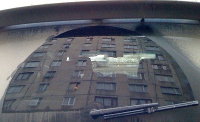

Ради любопытства тоже решил "поколхозить". Щётка стеклоочистителя такая http://www.amag.ru/catalog/350253/35229 ... G8616.html, крепление щётка-поводок из комплекта и от такой щётки http://www.avtolt-plus.ru/img/news/company/135_big.jpg. Крепление на поводок встало плотно, без переделок. Геометрия щётки слегка изменена методом разгибания. Вид на фото как у Лёликс (сорри за плагиат фото), только щётка находится над поводком. Всё гуд, спору нет- бескаркасная щётка работает лучше стоковой.

Ссылки по Автомагу нет
