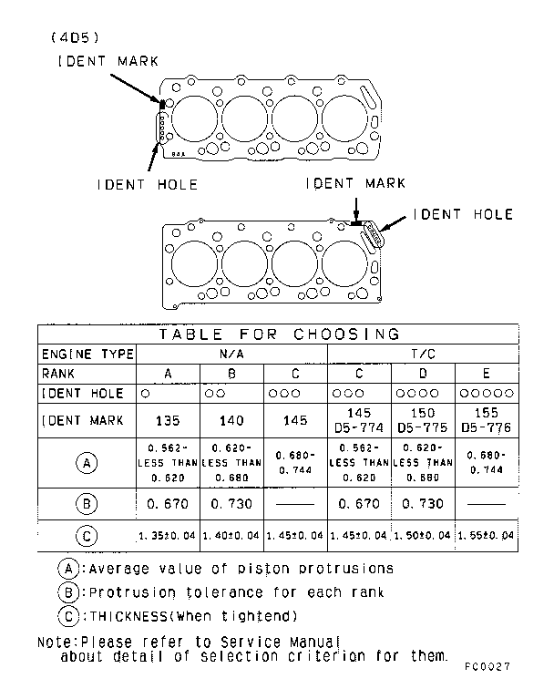

LCB писал(а):Тему перечитал- так и не понял какую мне брать прокладку? Снял ГБЦ -на прокладке нет никаких меток!
Вложение 21012012018.jpg больше недоступно

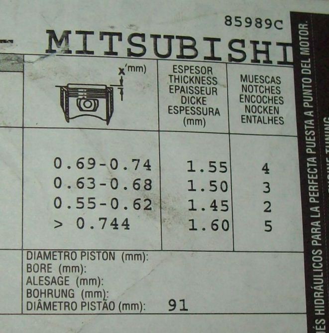

У меня с прокладкой была такая таблица: Количество меток указано в правом столбике.

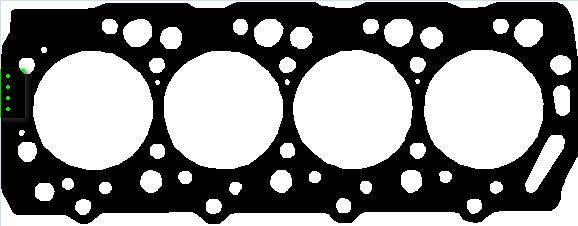

прокладка 0001.jpg (29.83 КБ) 13566 просмотров
Странно и впрямь меток нет, у меня было так(помечены зеленым)

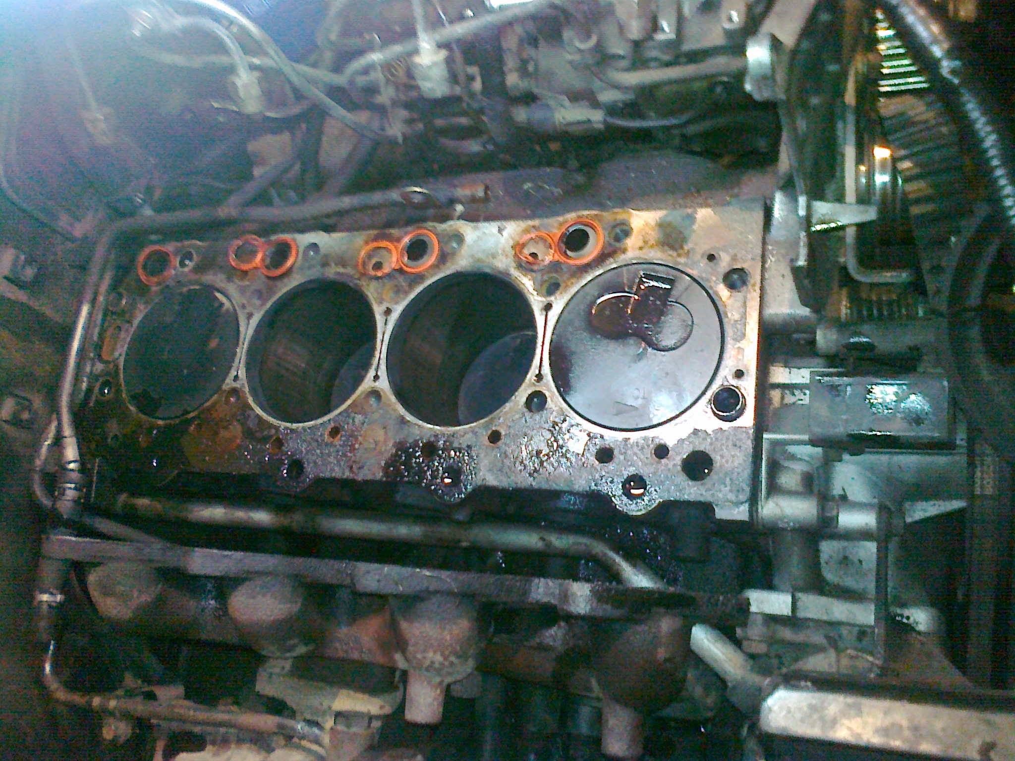

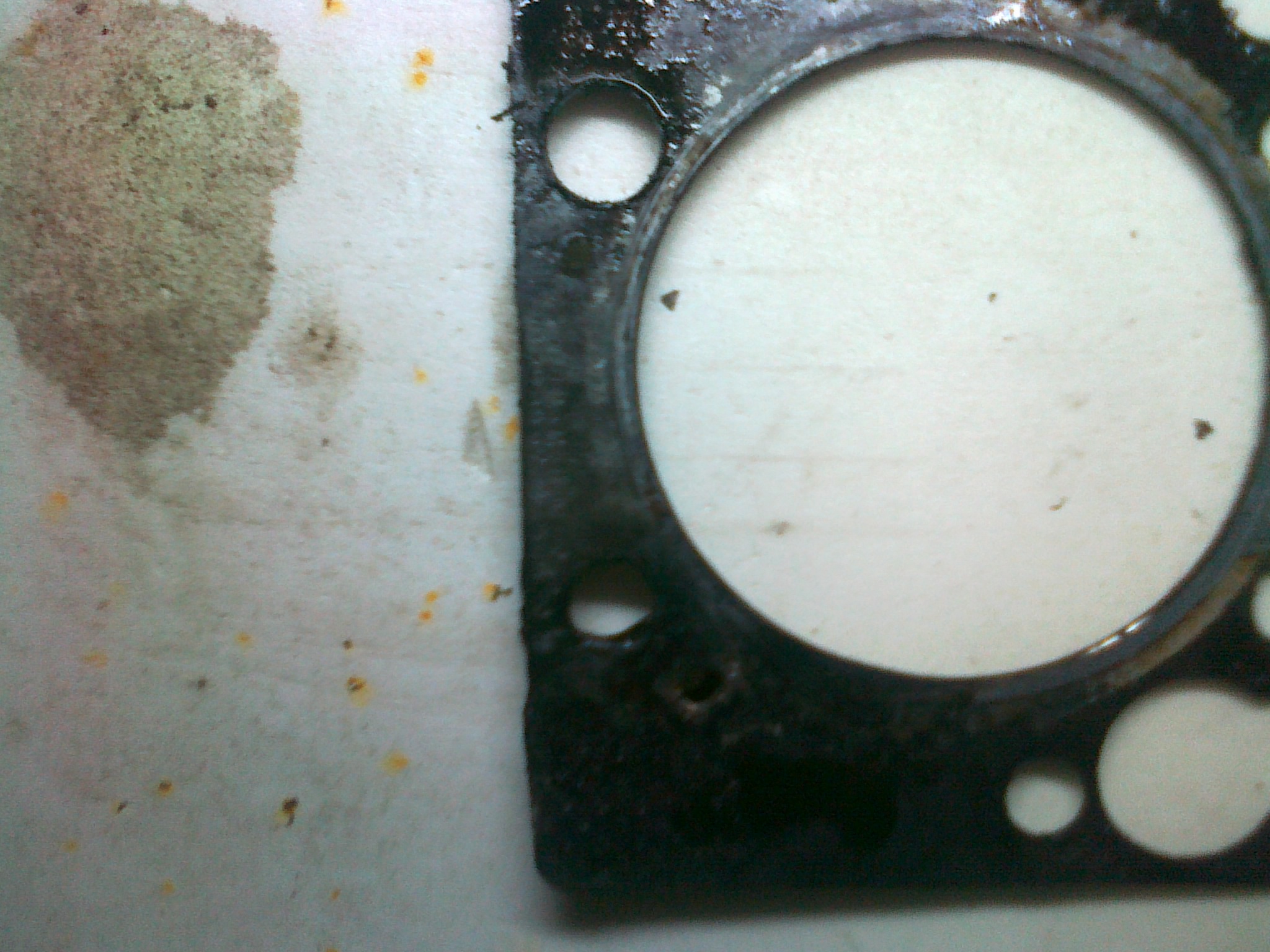

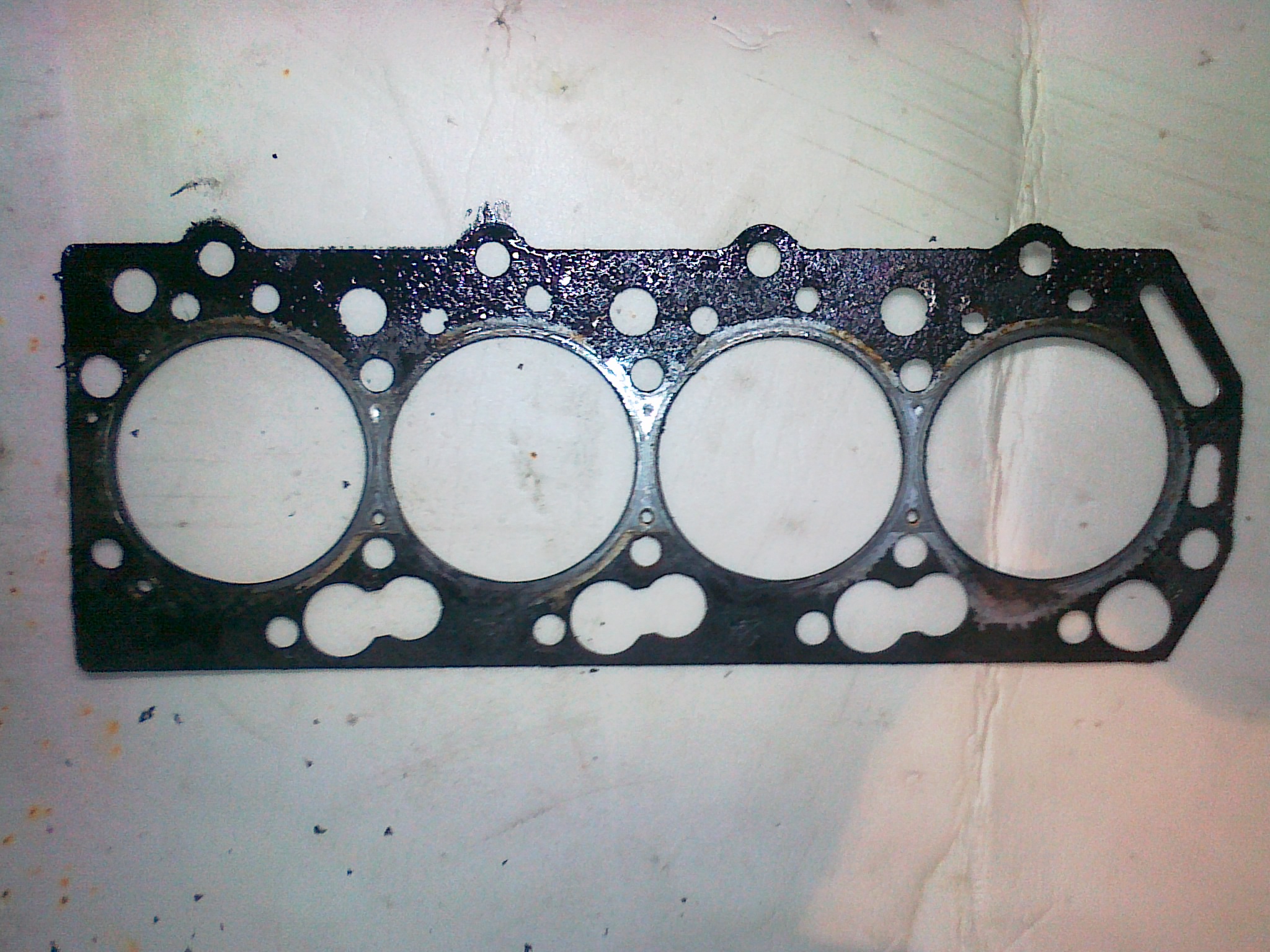

Спасибо. Но на старой прокладке нет никаких меток, а промереть нечем! На поршнях нет углублений под клапана и на головке клапана вровень с головой и прокладка интересная- на сливных отверстиях отдельно от прокладки ораньжевые силиконовые уплотнительные "кольца восьмерки". Что за прокладка? Может кто встречал такую.
Ораньжевые восьмерки-прокладки

LCB, у меня прокладка тоже была без меток. А выступание поршней я мерил колумбусом.
А твои "восьмерки", по-моему просто отклеившийся от прокладки герметик (или медь). Но они сейчас отдельно, а раньше держались на прокладке.

Эти "восьмерки"видимо идут отдельно. На прокладке в районе "восьмерок" большие дыры. Прокладка снялась а они остались. Может кто встречал такую?

Т.е., Дыры в прокладке больше размеров "восьмерок"?

Совершенно так-дыры в прокладке больше, см.фото прокладки.

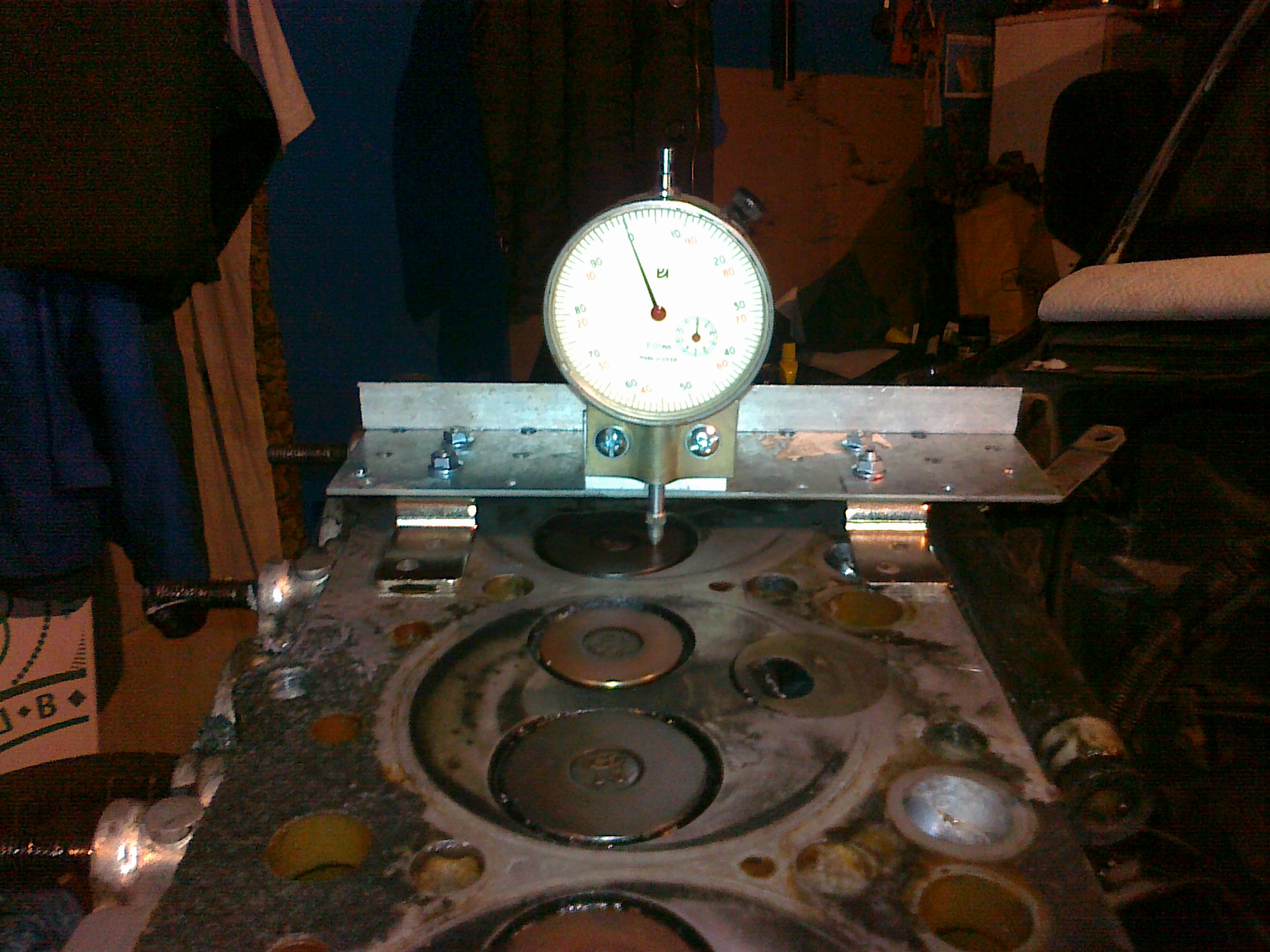

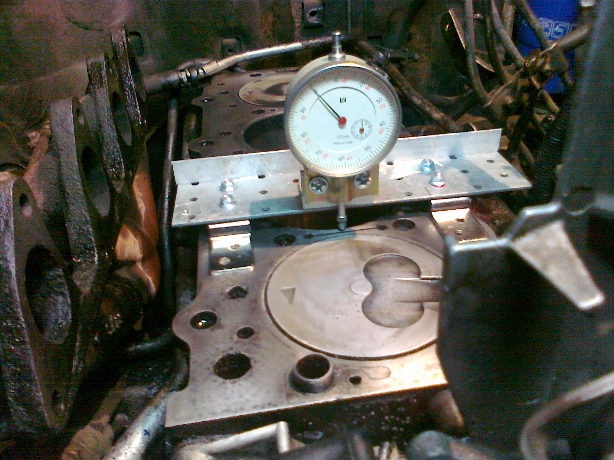

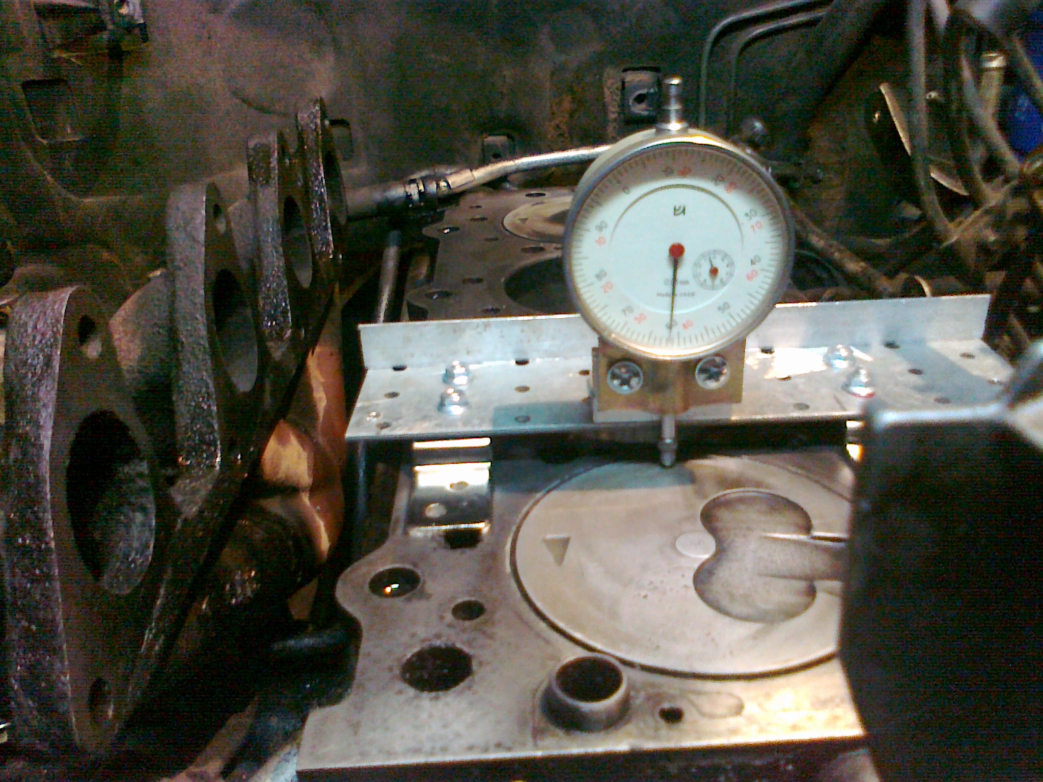

Я подумал, что она цельнометаллическая. Еще просьба: завтра принесут микрометр-подскажите как правильно промерить выступ поршня над блоком в его ВМТ. Тут в этой теме на 2-ой стр gwc писал: "для замера выступания поршней сгородил приспособу к микрометру( площадка на трех опорах с микрометром посередине. если надо фотку выложу) делал по несколько измерений, брал среднее." Может кто видел эту приспособу? Сильно не пинайте-хочу все сделать сам. Спасибо.

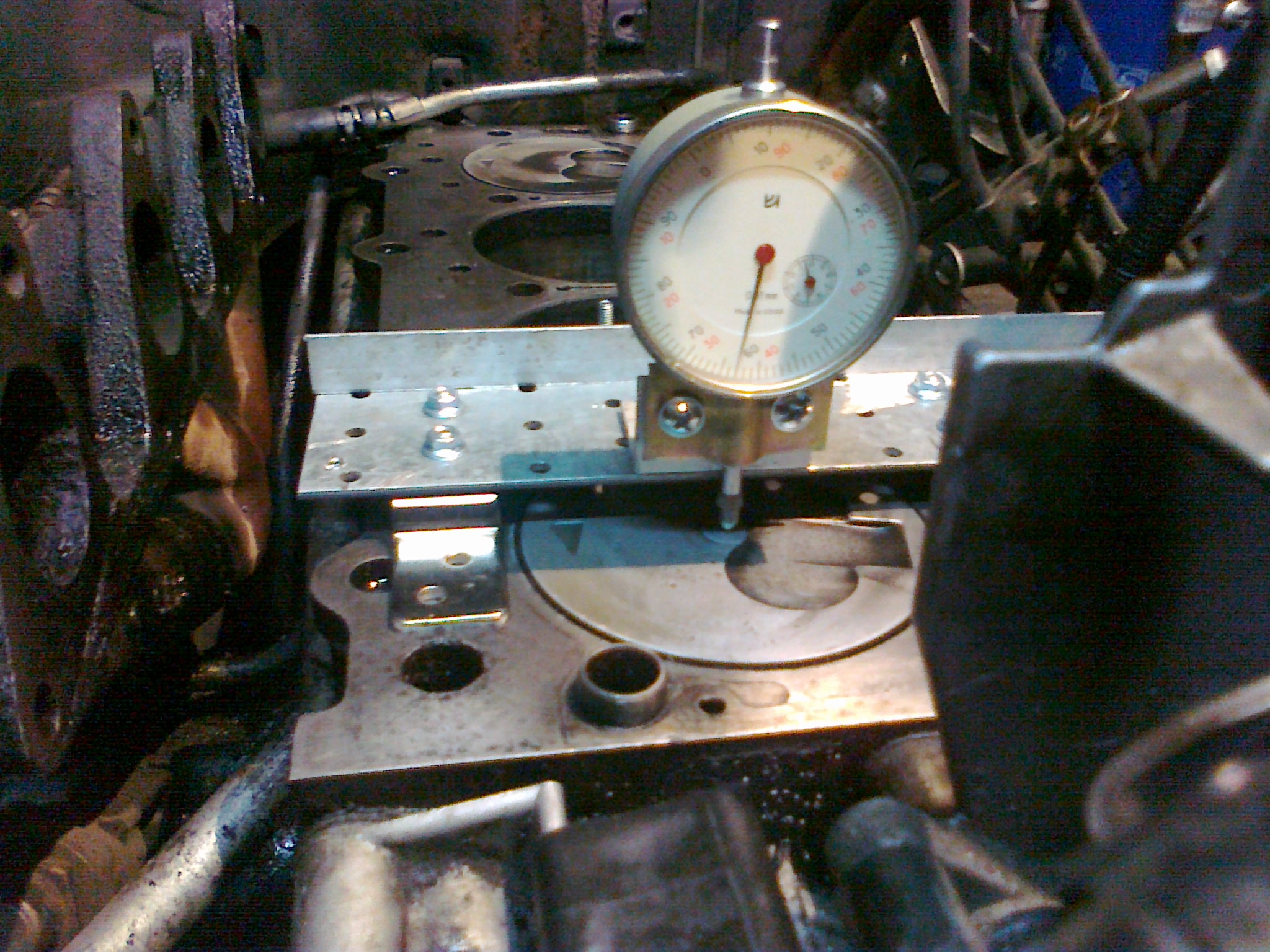

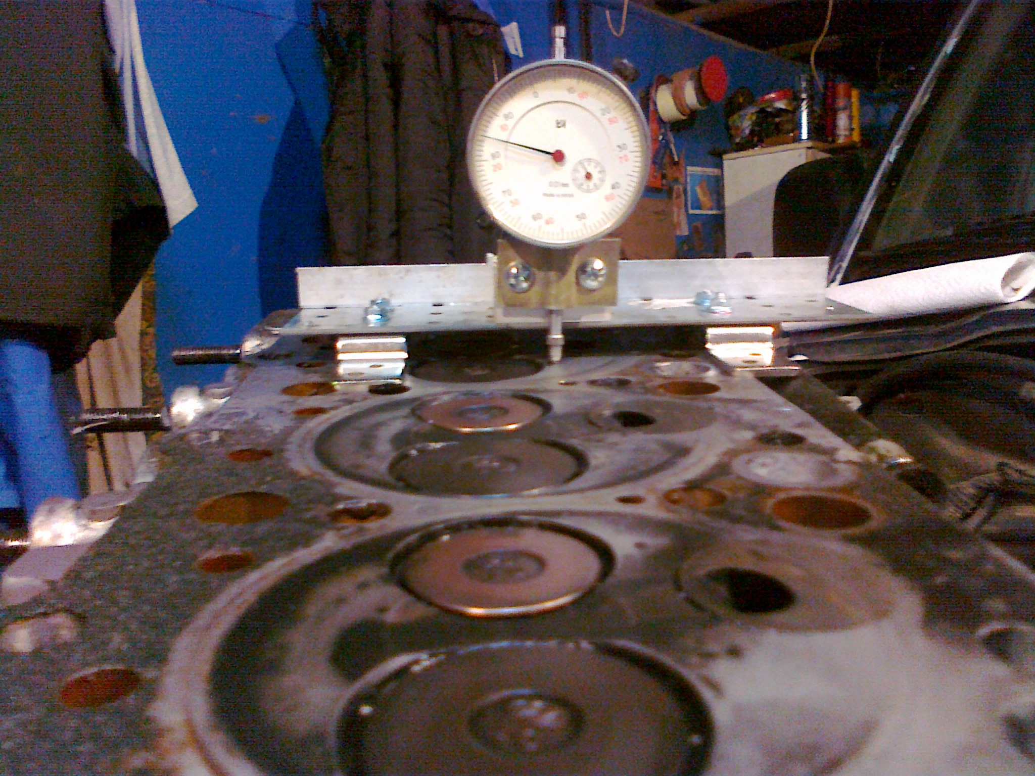

Очередной бросок в гараж (на улице-16)
ЗАМЕРЫ:
уровень блока-0.00 мм
край поршня-0.615  мм
центр поршня-0.63 мм
выступление блока над клапаном-0.85мм
уровень клапана-0.00 мм
LCB
Сообщения: 196
Зарегистрирован: 16 ноя 2011, 15:27
Двигатель:: 45D56t
Мой автомобиль(и):: PAJERO II 1996 г.в.
Поблагодарили: 9 раз
Re: толщина прокладки ГБЦ 4D56T
Сообщение LCB »
ВОПРОСЫ:
1.По ГБЦ- клапана утоплены: замер показал разницу между поверхностью клапана и поверхностью ГБЦ --0.85 мм -значит у меня голова Valve seat is 0.80mm?
2.По прокладке-поршень выступает на 0.63 мм --какую толщину прокладки посоветуете?

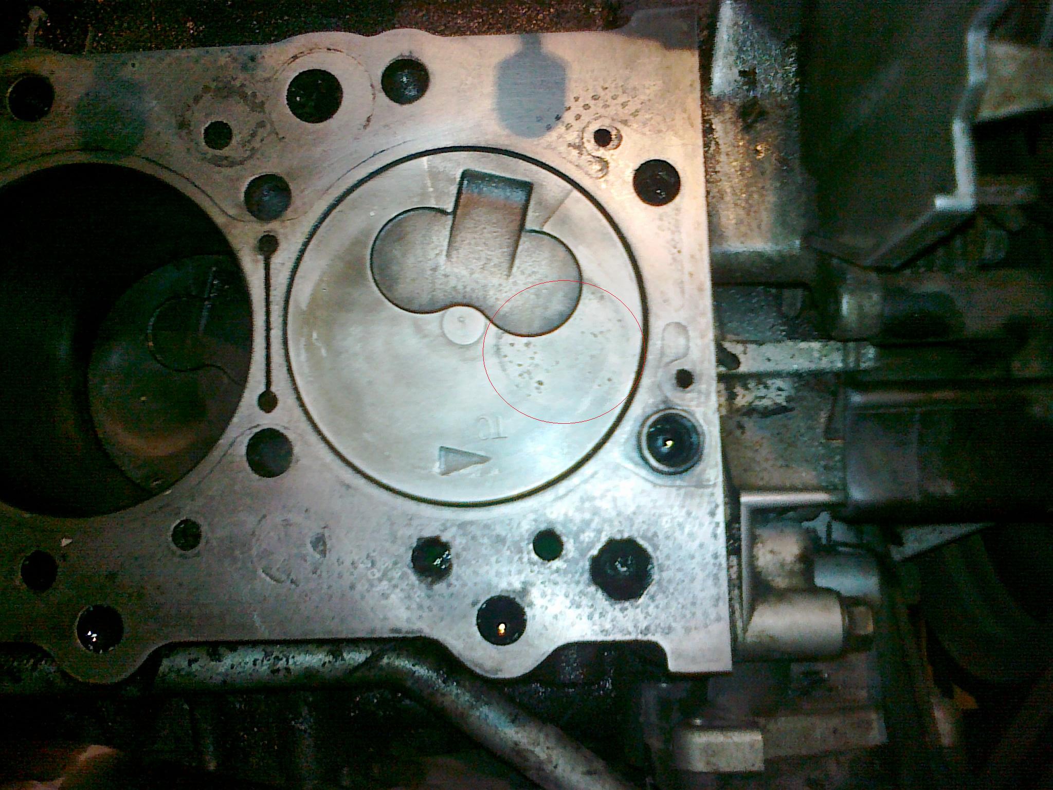

Внимание! на первом цилиндре небольшой отпечаток от впускающего клапана(наверно он и гремел).
обведено красным-отпечаток

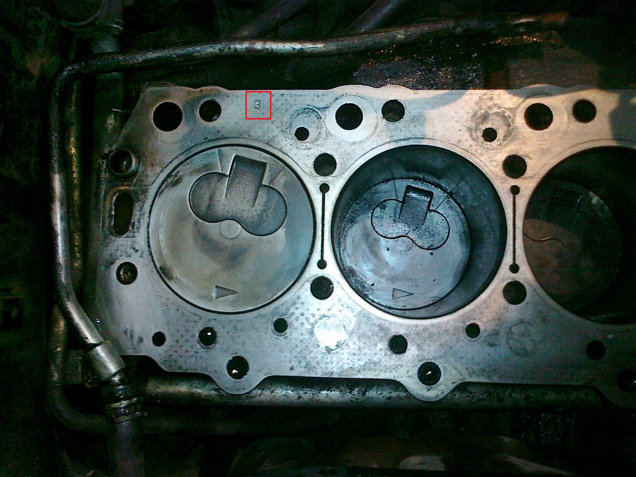

Да еще на блоке нет ни каких меток по толщине! Зачищяя от остатков прокладке на блоке в районе 4 цилиндра обнаружил выбитую цифру "3"
.Что это значит-ТОЛЩИНА прокладки? Кто такое встречал-подскажите?!
цифра-3 ?????
